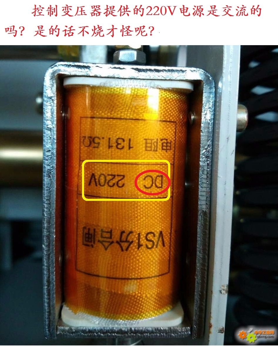

我这边变电所也是一样的,控制电源交直流两路,关键是线圈前面还有一个整流桥。
让我拆了,没装,无规律跳闸,找不到原因。

分励线圈一般情况下都是点动。按下时间有可能过程长,
