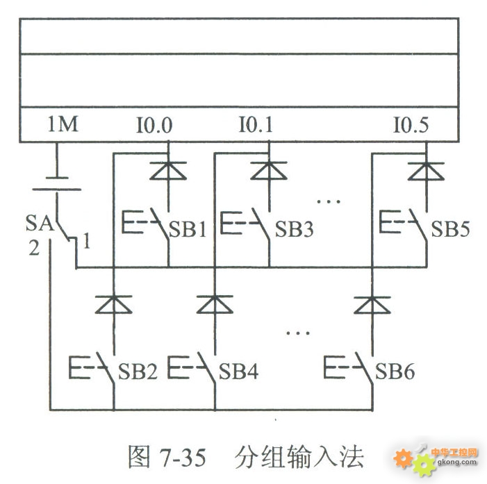

(一)减少输入点的方法
1.用二极管隔离的分组输入法
控制系统一般具有手动和自动的两种工作方式。由于手动与自动是不同时发生的,可分成两组,并由转换开关SA选择自动(位置2)和手动(位置1)的工作位置,如图7-35所示。这样一个输入点就可当作两个输入点使用。二极管的作用是避免产生寄生电路,保证信号的正确输入。

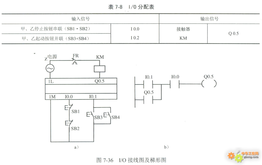

2.触点合并式输入方法
在生产工艺允许的条件下,将具有相同性质和功能的输入触点串联或并联后再输入PLC输入端,这样使几个输入信号只占用一个输入点。下面,以两地控制程序为例来说明。
设有一台电动机,要求分别在甲、乙两地均可对其进行起、停控制。甲地设停止按钮SB1,起动按钮SB3;乙地设停止按钮SB2,起动按钮SB4。如图7-36a和表7-8所示。
对应的梯形图如图7-36b所示。这样,不管是在甲地或乙地均可对电动机进行起、停控制。而只占用了PLC两个输入点(I0.0、I0.2)。
推而广之,对于多地点控制,只要将n地的停止按钮的常闭触点串联起来,接入PLC的一个输入点;再将n地的起动按钮并联起来,接入PLC的一个输入点。

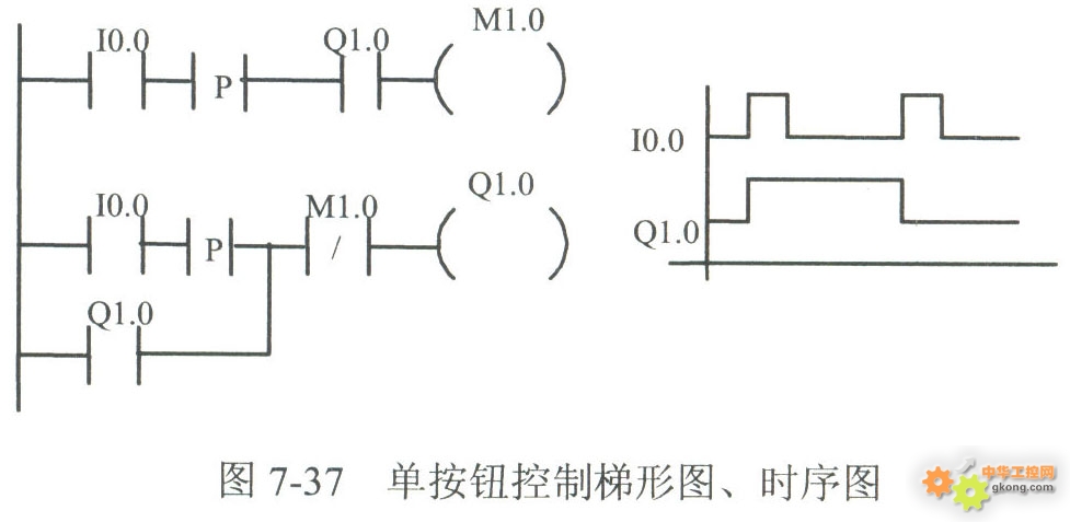

3.单按钮起、停控制程序
通常起、停控制(例对某电动机的起、停控制)均要设置两个控制按钮作为起动控制和停止控制。现介绍只用一个按钮,通过软件编程,实现起动与停止的控制。
如图7-37所示,I0.0作为起动、停止按钮的地址,第一次按下时Q1.0有输出,第二次按下时Q1.0无输出,第三次按下Q1.0又有输出。图中示出了其工作时序图。

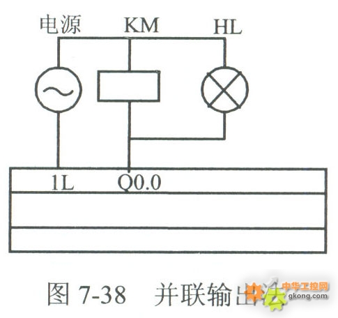

(二)减少输出点的方法
对于两个通断状态完全相同的负载,可将它们并联后共用一个PLC的输出点,如图7-38所示。
两个负载并联共用一个输出点,应注意两个输出负载电流总和不能大于输出端子的负载能力。
由于信号灯负载电流很小,故常用信号灯与被指示的负载并联的方法,这样可少占用PLC一个输出点。
