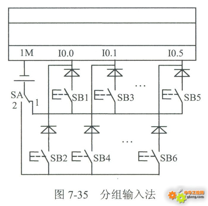

谁能按照此图做出SA打向1或2而执行手动/自动两套动作的程序我就服他。

实际来说 工业要的还是可靠,矩阵输入搞个数字输入还差不多。。。

目前的PLC价格下降很厉害,上个世纪的方法还是不要用了好。
这个直接对应查找问题方便

回复 #21楼 Kate
好像不难啊…
