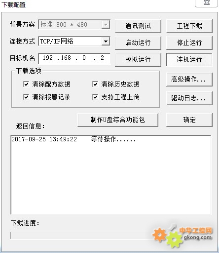

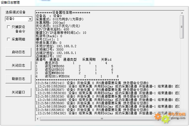

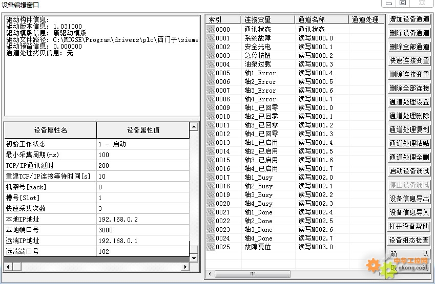

你好,我也遇到同样的问题,S7-1200 CPU 1215C DC/DC/DC V4.2,PLC中的允许PUT/GET访问已打勾,刚开始用的是STEP7 V13,后来发现固件是V4.2,更换成STEP7 V14 UDP2 ,还是一直都通讯不上,PLC以太网黄灯一直在闪,证明一直有数据交换,通讯状态为1,用了昆仑通态给的S7-1200通讯样例也是一样,不知您还有什么见意?

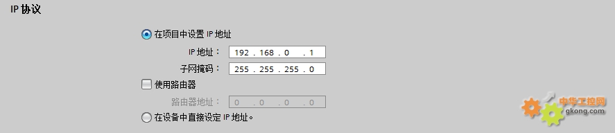

远端IP设定不对

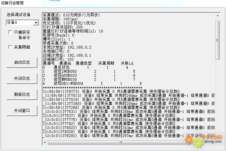

回复 #10楼 li_zhg
你把槽号改成2试试。
