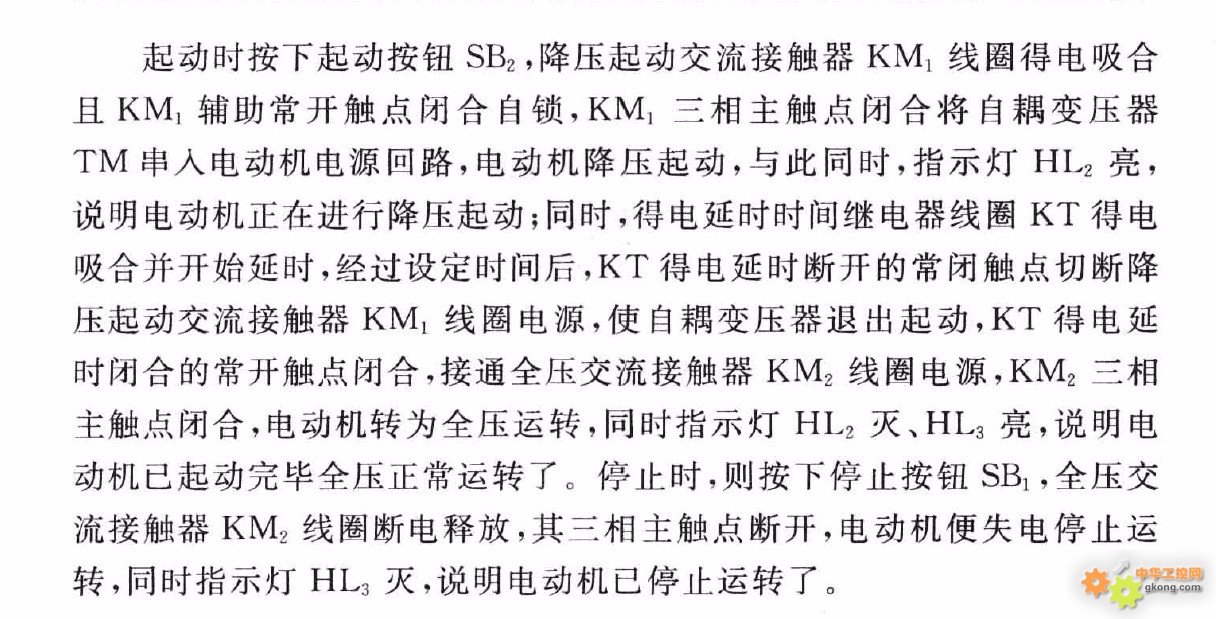

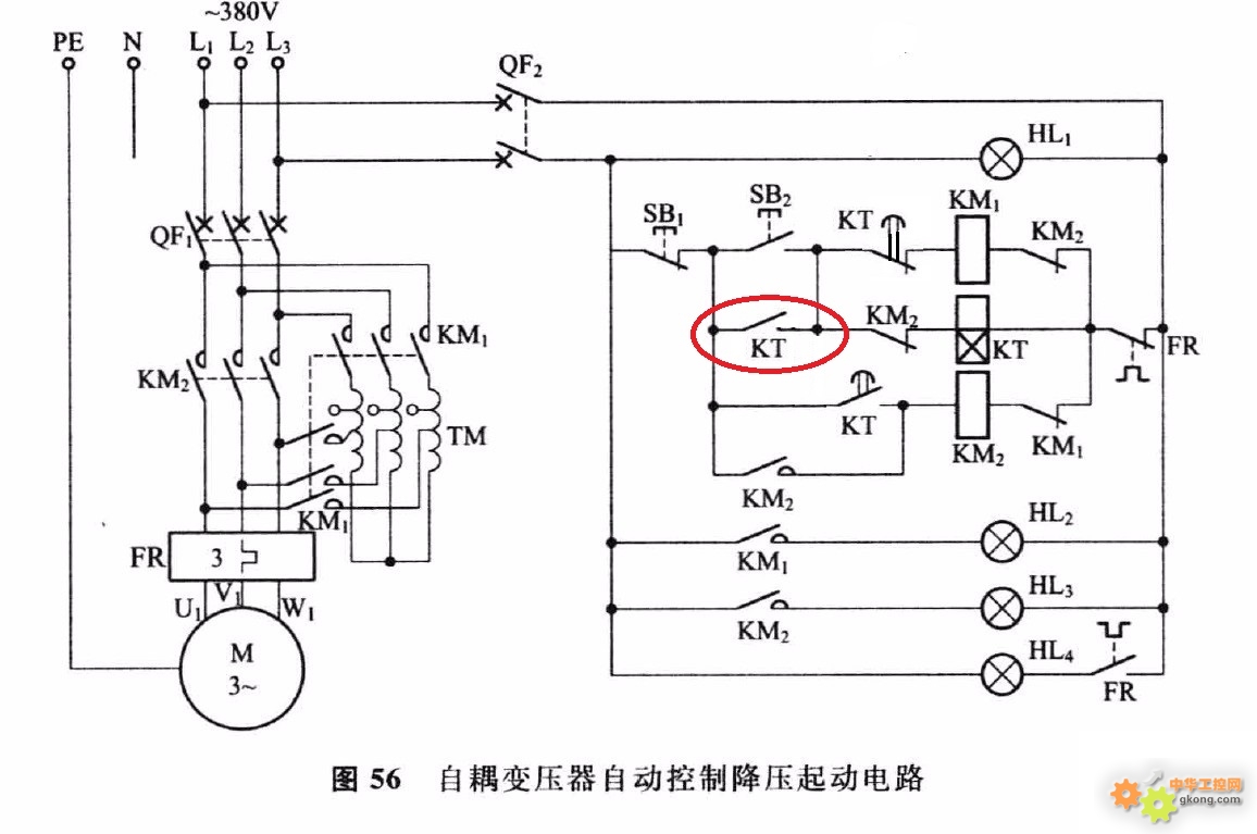

图中KT延时时间到时,KM2怎么接通的,延时时间到时,KM1已断开,KM1自锁也解除了,怎么构成KM2接通回路?

延时时间到后,KT的常开触头闭合,使KM2线圈得电吸合,但同时KM1因为KT常闭触头断开而失电,所以KM2立马转入自保!就理解成这几个动做是在同时进行的,

一楼分析很清楚了,动作理解为同时发生就行

常开常闭触点不可能同时动作,总是动作时常闭先断开,常开后闭合,恢复时常开先断开,常闭后恢复。所以电路难以正常工作,需要将 KM1  的自鎖触点改为KT的常开触点;二是热继最好避开降压启动,直接放在KM2的下方。

KM1有6个主触头,不知是如何处理的,以前未留意过这种电路;可以参考实际的电路,实际中能够应用,则方便解释其动作过程。

这个电路设计有缺陷,如果原先可用,有可能在有些元件被代换后失灵。
除非采用断电先常闭恢复闭合,后常开断开的接触器,否则电路不能完成起动转换。
常规接触器断电以后,常开先分断,然后常闭才恢复闭合,这样一来,km1常开断开后,常闭才恢复闭合,km2就不会得电,也就不会正常运行。而且,以上电路还有触点竞争,如果时间继电器断电恢复够快,也有可能造成断开km1后,时间继电器断电也瞬时复位,造成无法起动。
现在多见的是采用三个接触器的自耦降压起动柜,km1星点,km2自耦变压器输入,km3正常运行。不用中间继电器时,按起动km1先闭合,通过常开触点接通km2,电动机起动运行,km2常开触点接通时间继电器。延时时间到,断开km1,接通km3,电动机正常运行。因为断开km1后,km2才断开,km2断开后时间继电器才能失电,所以有足够的时间保证km3会接通自锁。

赞成楼上的回答,非常老套的降压启动,可以把KT常开点作为触发km2闭合的启动按钮。KT常开点就是直接和主电路连接

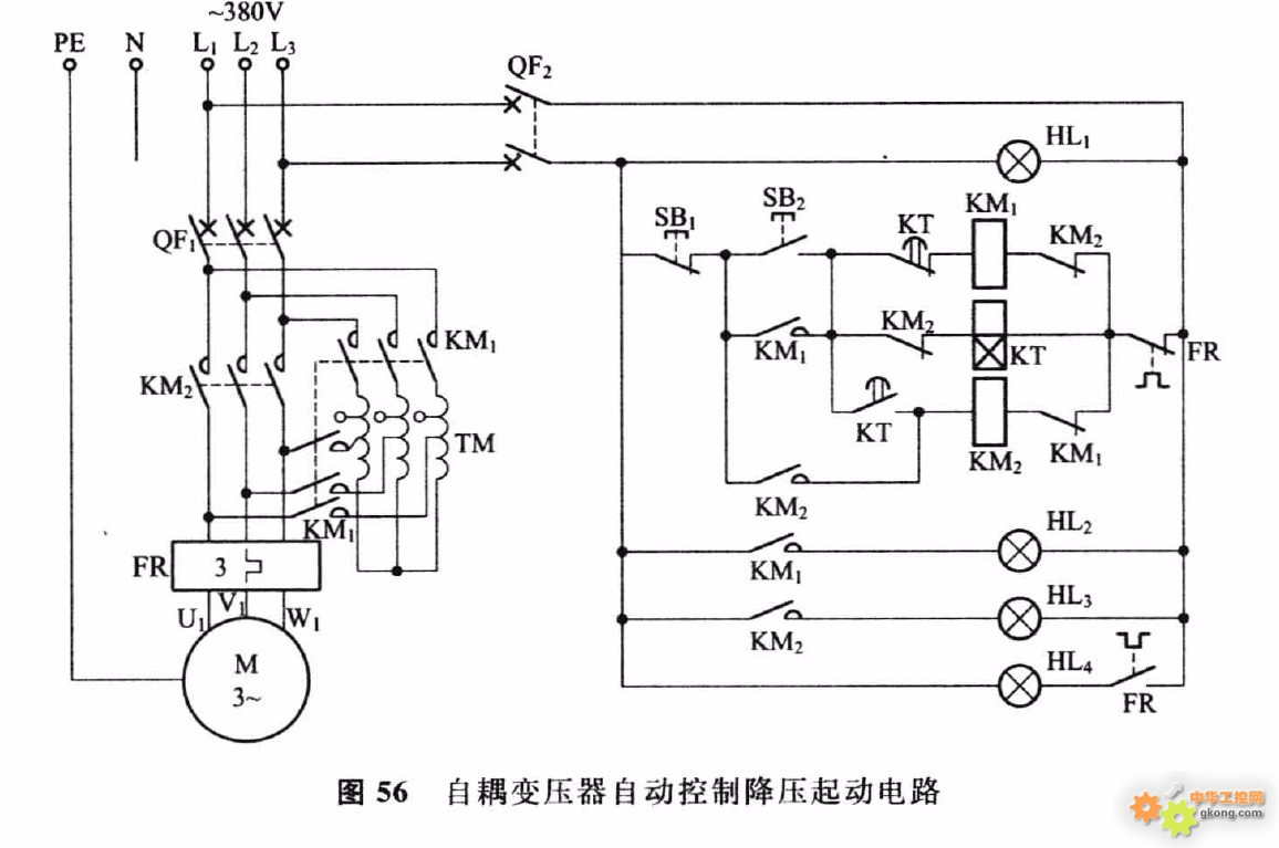

很简单,把楼主的电路改成这样就行了!
KT改用带瞬动触点的型号即可。
