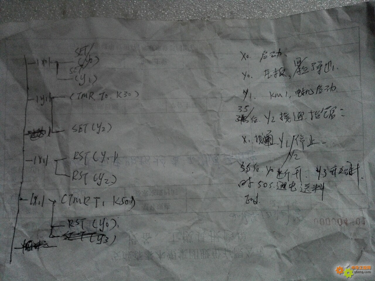

最近在网上学了欧姆龙plc40讲前20讲。后面太难要慢慢里接。我给我们切割机编了程序。变不下去。求教。这是台达plc

后面的
5s后y0断开,计时50s后y3通电保持3秒。结束。不知道怎么编了。由于是菜鸟前面不对的请指教。

按照顺序编

用顺控吧

A. 如1楼一样,可先把要求列出来(所有的)。
B. 可以用PLC对应的软件编程。
C. 按要求的步骤慢慢试编程序,不要急。
补记:
刚再看了一下图的右边,已列出了动作要求;但不嫌麻烦的话,可依1、2、3的顺序再列一遍。

好吧。晚上回去再看看视频。实在不行去台达官网下手册在研究。。

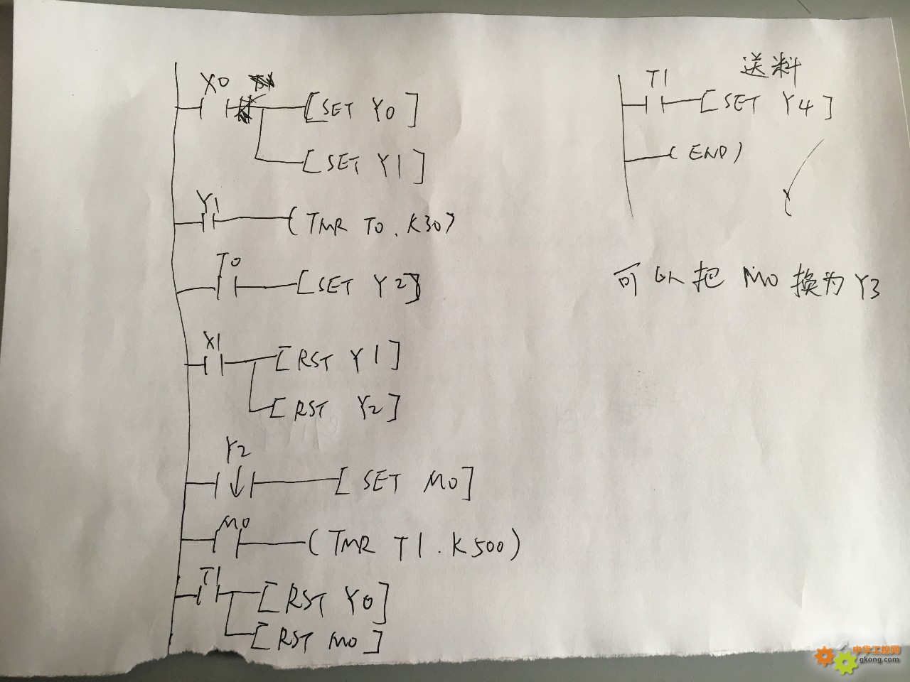

没用过欧姆龙,我这是按三菱的编程写的,不知对不对,也不知道你的设备具体是干嘛用的,你得考虑好了,你的电机是否适合直接启动,最后一个Y4没写怎么复位,如果可以的话,你自己加个复位的程序,哈哈,我也才接触PLC一年多,大神们轻虐,谢谢

看了一下顶楼图右边,其动作过程是不是:送料、压紧、锯割、抬刀、取料,然后循环。
其文字没有看得很清楚,看看我哪里没有看对(“XX”的两字没有理解):
X0:起动
Y0:压板,回拉XX
Y1:KM1,电机起动
3s后,Y2接通抬锯
X1接通,Y1、Y2停止
5s后,Y0断开、Y3开始计时,50s通电送料。

后面一句话,逻辑占时编不下去了。还在想

我用笔把你的写下来,研究研究 谢了啊···
