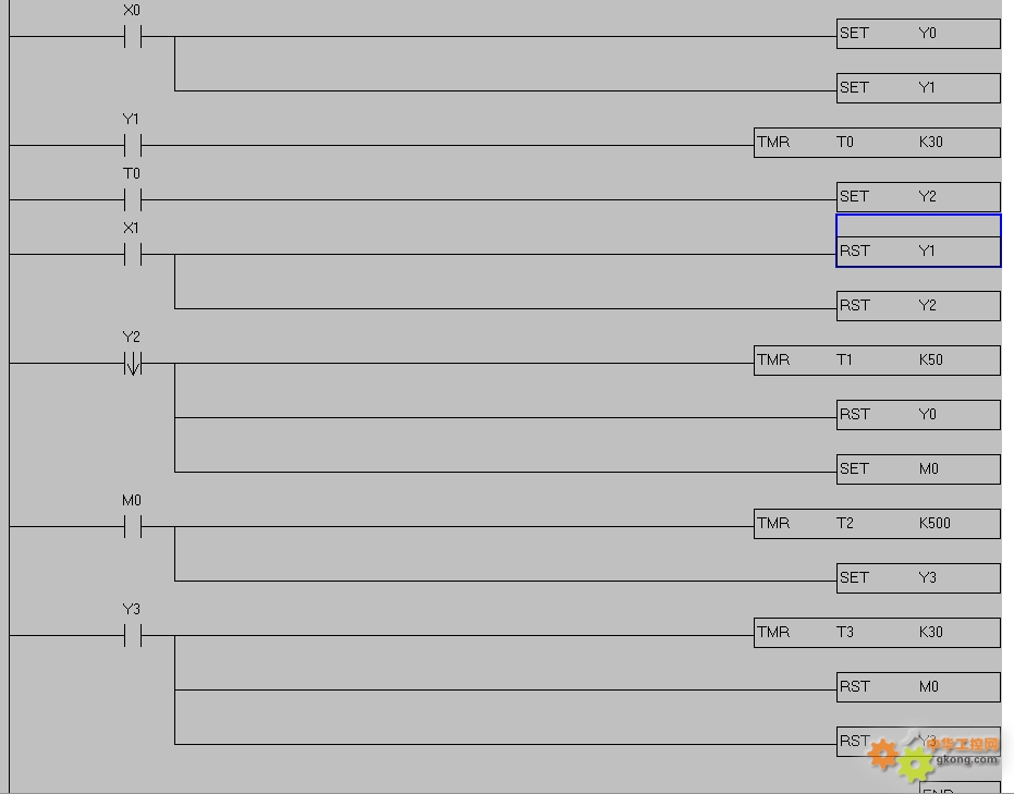

这是我修稿的,大家在给我指正下。。
X0:起动
Y0:压板,拉杆弹出
Y1:KM1,电机起动
3s后,Y2接通抬锯
X1接通,Y1、Y2停止                          x1 是切刀的行程开关。
Y2停止5s后,Y0断开、
Y0断开开始计时50秒后Y3接通并保持3秒。        y3是翻板,保持3秒是让翻板翻下维持3s.
结束。
高手给讲解讲解哦,最后一步y3来断开y3行不??自己来断开自己会不会冲突?

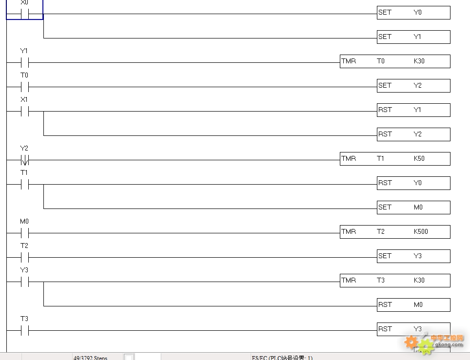

这是我想来想去最后修稿,大家看看指教下。

#14楼
回复 #13楼 125603098
我觉得最好还是把T3触点前边加个Y3的常开触点好一点
