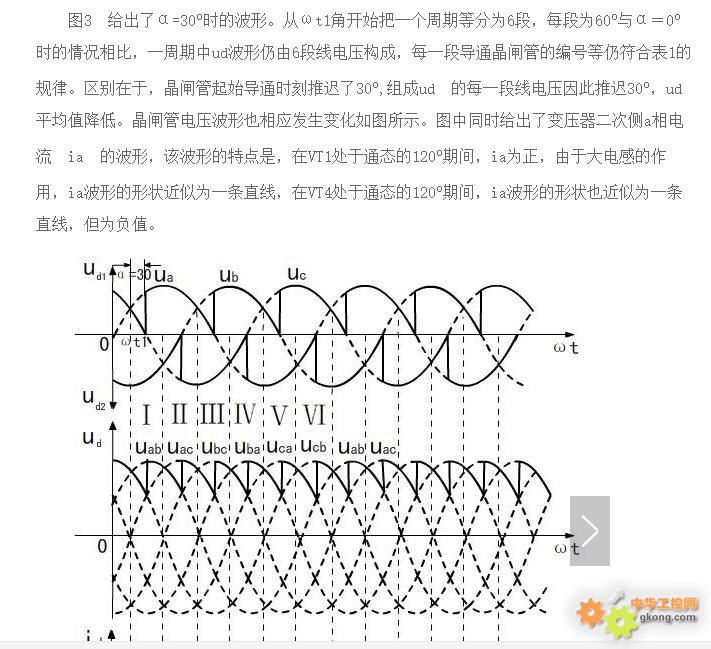

请问一下三相全波整流里面的这个角度a是什么角度,为什么可以是0度或者30度或者其它??是指哪一个角度呢??

是触发可控硅的触发角,控制可控硅的导通角。改变主回路的电压。

发表于:2016/12/28 9:41:28
回复 #7楼 lllllwh
这个角度能人为控制吗???

电角度
