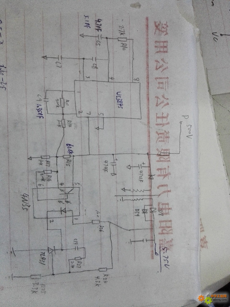

变频器不带主板测量5V电压正常,15V电压正常,24V电压正常。一旦带主板后15V电压升高为17V,24V升高为27V,换了5V输入与输出470UF电容还是一样偏高,主板换了还是一样的,不是主板问题,现在查不出原因,把5V的小电容拆除还是一样,测试5V电流300MA,没有漏电,不知道电源哪里出现问题,大哥帮我看看哪里还没有弄好

检查取样反馈电是从哪里取的,
重点查

开关变压器5v整流管输出取样,接了个470uf电容,然后经过LM2940变成5v。 tl431 4n35 uc3845 LM2940 包括5v输出整流管 整流管输出电容与5v输出电容 ,这些全部都替换了5v正常,其他几路电压还是偏高,15v变成17v,24v变成27v现在没有头绪了。大哥帮小弟看看吧

高这么点应该是正常的,你说的是27V应该是带风扇继电器什么的,那些现在相当于是没有负载

你的检修思路是对的,负载也不重,该换的也换了,我建议你调整取样电阻,把电压调整合适后再观察观察,若机子工作正常了,就算修好了;若不正常再接着修,问题还是在你换的这些元件中,比如整流二极管、滤波电容等。
我记得咸老师的一篇文章中讲过:其它不正常(15V、24V),只有它正常5V),就是它不正常(5V)。

最初的故障是15v电源上升为20v,换了5v回路的2个470uf电容后15v降为17v,现在就降不下去。24v是接触器线圈电源,现在不带主板测试了下驱动电源为15v,带主板后驱动电源为17v,那些零件全部换新。

应该正常吧,因为5V之前是空载,带上主板后,5V带载了电压有跌落,导致其余电源上升。
