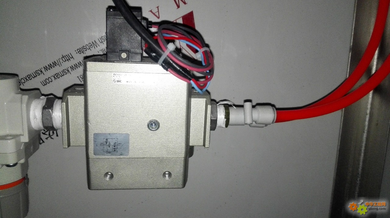

遇到一个作为气动总阀,目前没搞明白怎么用(不能过气)
外形,气从左边进,又边出,上有一个电磁阀,底边有点东西,但没接东西。

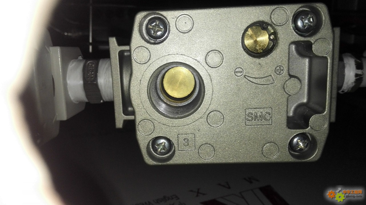

左边园孔在某个条件下会有气排出,右边似乎可以调整气路气量大小?
现在的问题是,左边的气体调到比较小是,下边圆孔会有气排出,类似泄压(不论电磁阀是否通电)。
气压调大也好,调小也好,电磁阀通不通电,右侧都没有气出来,有看懂图的请介绍一下,应该怎么做才能让右侧出气,难道是下边右上角的被调到关闭了?

电磁阀下边的白钮应该是手动了吧,按他也不管用,为什么呢

如果是旧阀的,
按你说的应该是阀坏了。

全新的阀

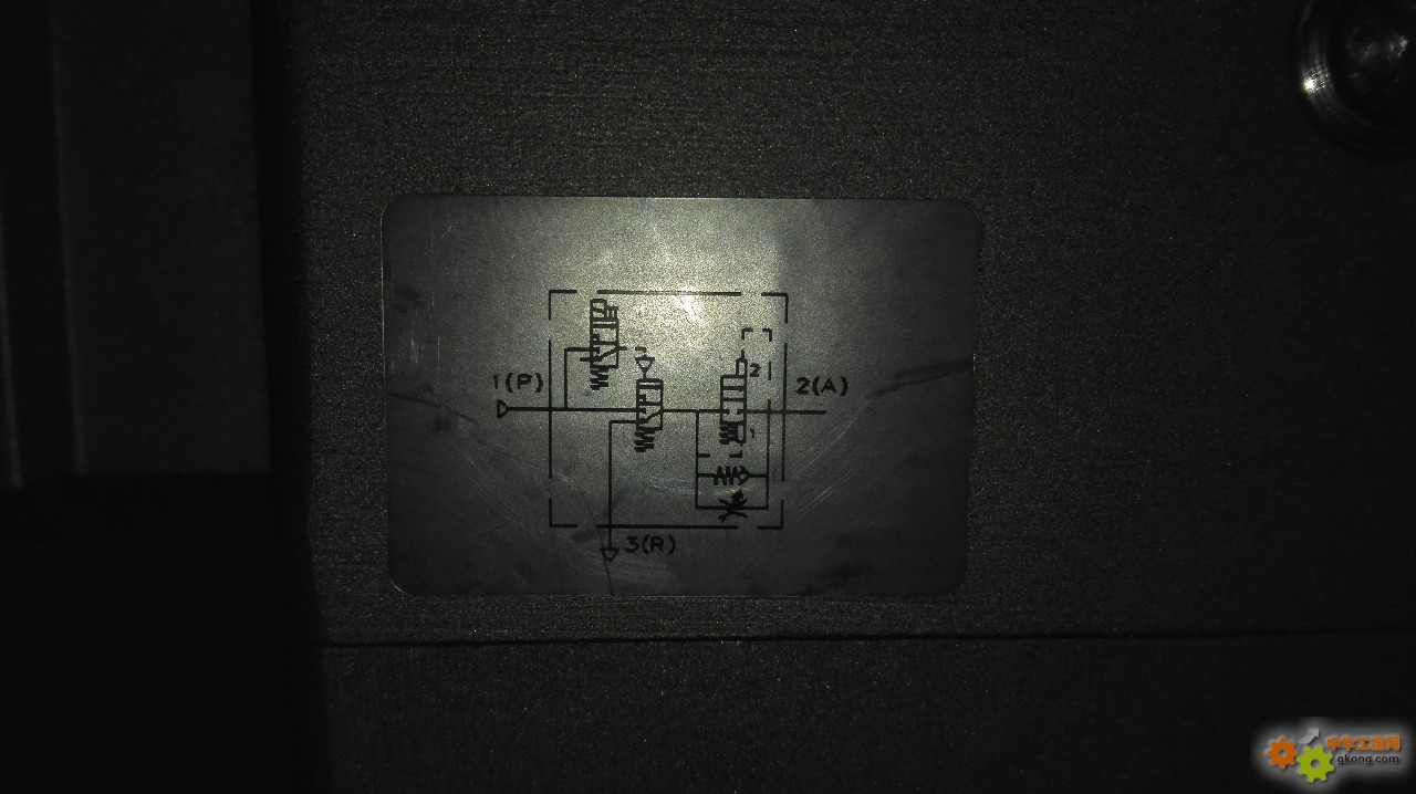

没见过,从图上来看,第一个阀是放总气的,第二个阀是控制进气的,第三个是并了一个节流阀,发不通的时候节流阀可以调节流量,通了之后节流阀失效。

看符号是一个能调流量的电磁阀,如果没气出来,应该是那个调节被关死了。

我称之为紧急切断阀或者紧急关断阀,查手册:1注意出线是几线制2确认出线功能3应该驱动下4再次的产品应该过气,跑冒滴漏常见!6下边消音。7品牌SMC(但看做工有点做)。

电磁阀的电压,检查了吗,有见过220V的阀,通24V的电。

应该能找到说明书的吧,是SMC的

好象是电控大通径的单向节流阀,通电,左阀接通,空气打开中阀,右阀节流工作。
断电时,右阀快速排空。
