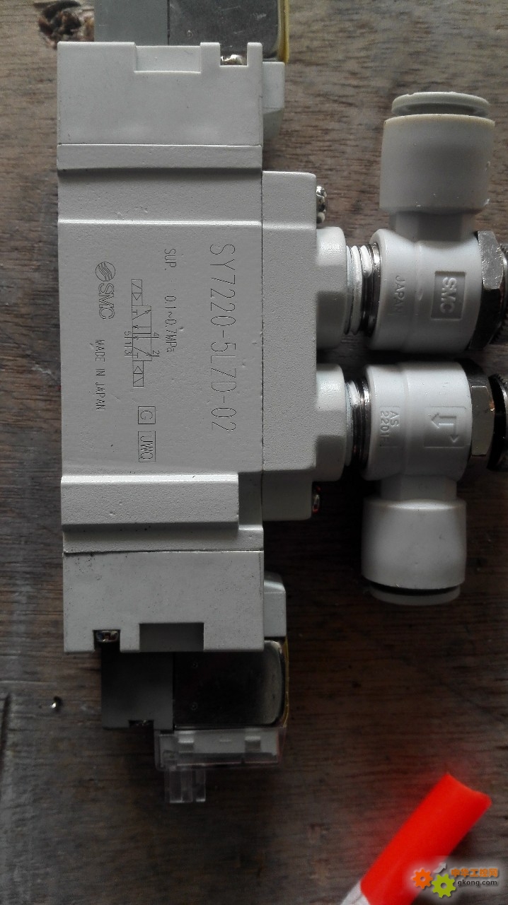

回复 #1楼 知道一点
电磁阀下面的白钮是手动,但前提是上面的线圈不能得电,手动操作前需确定线圈未得电、这个阀动作保证安全的情况下,再去检查,第三张图片中那个旋钮是调节出气量大小的,1口的工作压力得保证正常,压力不能太小

以下是引用wushulin在2016/12/24 8:41:52的发言:
看符号是一个能调流量的电磁阀,如果没气出来,应该是那个调节被关死了。
上午试了,这个调节后也没有气出来,奇怪的是气体阀门打开约30度有气体从下口出来,在再打些就没气体出来。

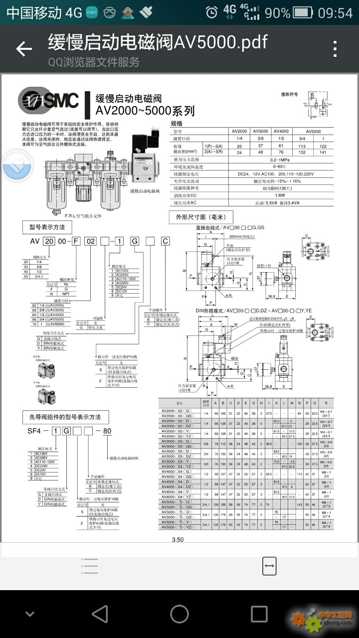

以下是引用302512119在2016/12/24 14:28:00的发言:
应该能找到说明书的吧,是SMC的

以下是引用pan_xiansheng在2016/12/24 16:16:21的发言:
好象是电控大通径的单向节流阀,通电,左阀接通,空气打开中阀,右阀节流工作。
断电时,右阀快速排空。
应该是这样

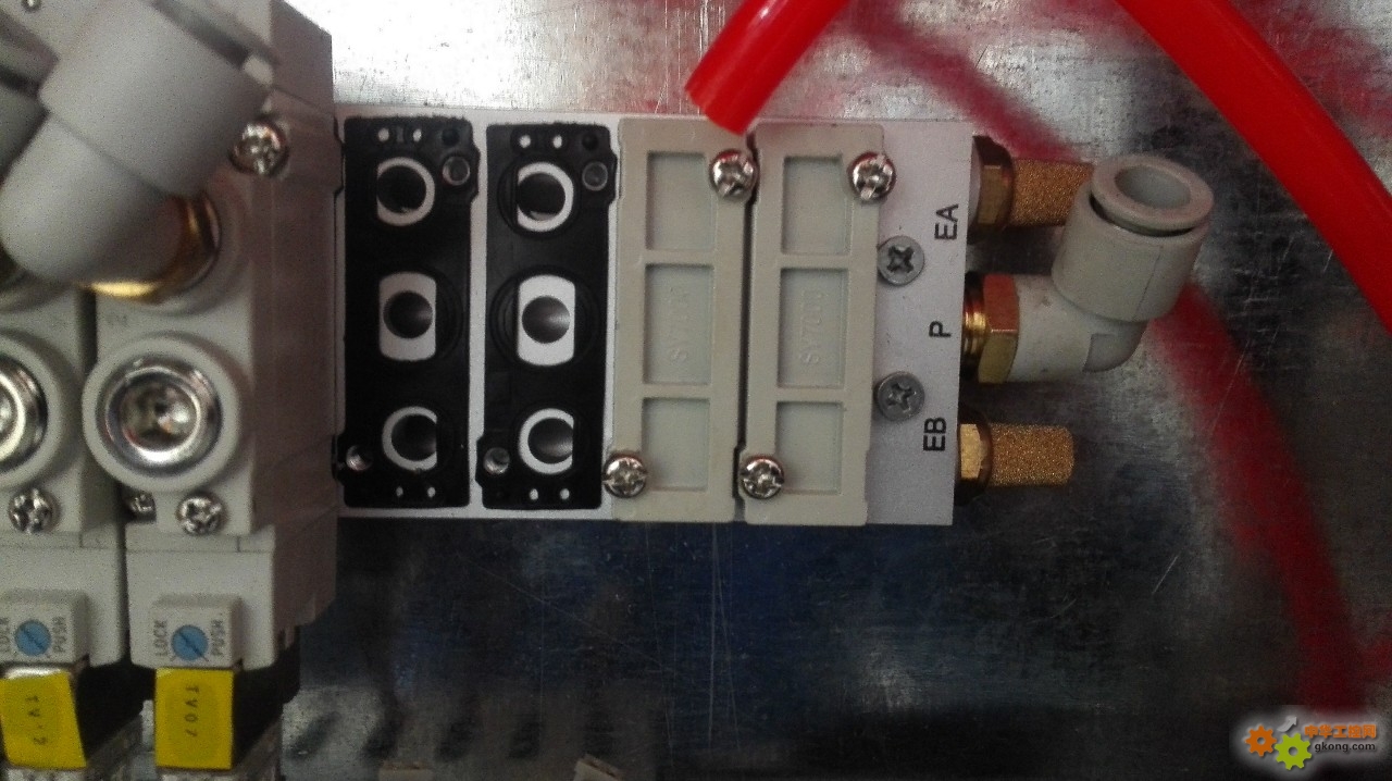

这个问题没解决~换种方式~搭桥,为后续工作。
结果,现场有动作~有气体到现场。
新问题,检查为什么阀没得电,气出去了~最后怀疑阀体
看到标注的EA,EB
是的,阀在组装时没注意,装反了。拆下来重装~时间已是过午
调整过来,再试,现场还是有气体
要哭的过了,不难的控制,整出这多时间
什么原因,肯定在阀身上,再查,哭的过了,看图
我理解,不得电,1-2通4-5通。得电1-4通,2-3通。探讨,??拆~试
没人异义,改吧
