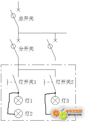

前天看人换灯,将格栅灯换成LED灯;灯的线路大概如下图所示,办公室内由两个开关控制四盏灯。
在换灯1、灯2时,查了“灯开关1”控制的是相线,正常。
关灯1、灯2,再换灯3;换毕开“灯开关2”,不亮。
再开“灯开关1”,也不亮,查得分开关、总开关跳开;送电,灯3亮。
断开“灯开关2”,接通“灯开关1”,换灯4;在剪断灯4的导线时,见灯灭(未问先剪的哪一根)。
换毕,查得总开关跳开;送电,灯亮。
第一次就有人说是装灯的原因,第二次再跳闸(而且时间重合)就怀疑是不是线路有问题;总开关和分开关带漏电保护,跳闸原因也是漏电保护。
但线路难以查找;而如果是线路的原因,大概哪些可能呢?TN-S系统,系统有PE线,但进灯只有两线。
以上不变,补充一下(20161223 16:40);之前为了把过程说清楚,写得啰嗦了些:
1. 已于16楼说明,是灯具整体更换,LED灯的进线电压为~220V;灯1、灯2是并联 而不是串联,灯3、灯4同。
2. 问题简化来说,就是:剪断灯具的电源线时,可能引起了上级开关的跳闸;剪线时,灯开关是断开的,单根剪线。
3. 总开关(315A)、分开关(约100A)为漏电保护开关(漏电保护电流在100mA或以上),分开关之下还有支路开关到灯。

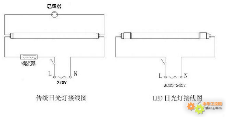

换LED好象要去掉镇流器,线路也要有小变动

LED灯不能用镇流器、要换成LED电源

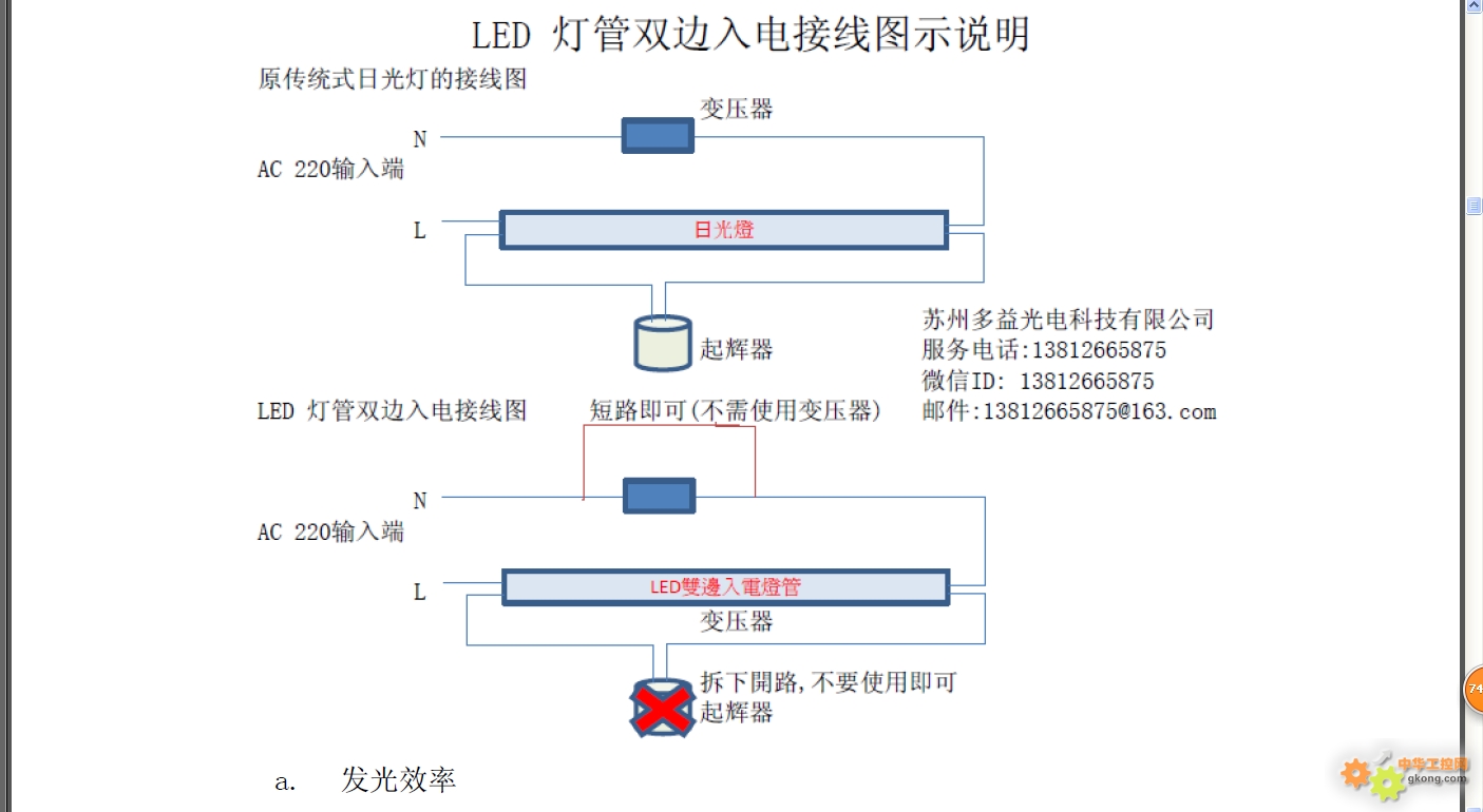

以下是引用yejingmao在2016/12/21 8:04:49的发言:
确关说的有道理,LED一般两端的两个金属点,一端接火线,一端接零线。灯管的启辉器和镇流器要去掉

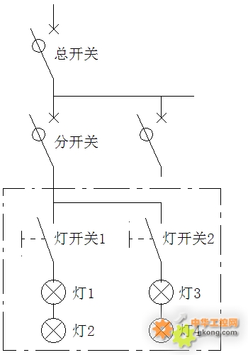

灯不是用串联的吧。

格栅灯换成LED灯,原来的整流器不能用,要换成成套的LED灯。还就LED接线不能接错....
灯不能串联,应该并联,你画的图纸不对。

我还在奇怪,怎么搞两个灯串联起来通电了?难道有110V进口的灯具?
