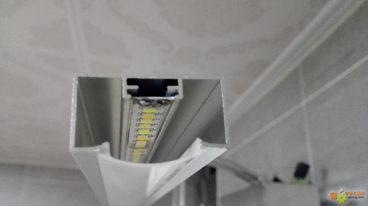

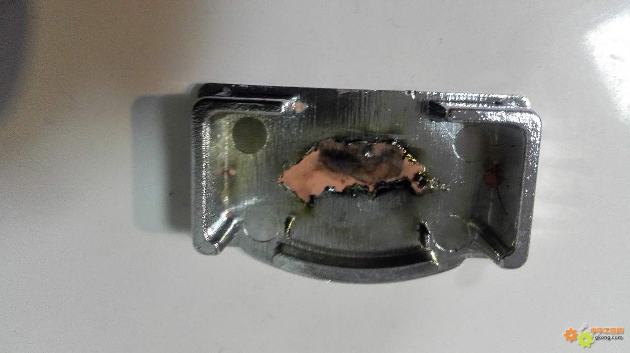

灯1灯2未必是串接
好像带电换灯,既然1-2灯没问题,34灯可能有问题,,或相应电路有问题
灯路还真没见用漏保的
找先检查灯是不是有问题
看这烧的,灯在下面检测过没问题,装好后只点量了几分钟,就听一声响,你能想到检测电路与安装电路哪里不一样吗?

回复 #20楼 xiejienet
前天问过另一位电工,也说有这种情况(不小心碰壳跳闸);但未询问当时作业的电工,是否轻微碰壳了(未听到响声)。而凑巧的是,前面两个灯均未出问题,后面两个灯却均可 怀疑剪线时跳闸。

可能是不察觉的情况下N线和顶棚之间走短路

据我猜测,你这个情况可能是地线和零线用错了所致。你用DY207检测仪检测一下看看你的地零是否接错了

铰断零线是时,钳子搭铁了,就是零线,地线短路了。引起上级漏电开关跳闸

就怕是N线与PE线接混了;预埋的线路,内部情况不清楚,不好检查。
但从原理上不好解释这现象(灯开关是断开的,假定剪线时没有碰壳,因为这是电工操作的习惯、且线头留有一定长度),因为灯的点亮、插座的使用等,其前、后均未发现异常现象。
