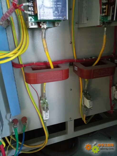

这个是什么设备,还有下面的红色圈圈是什么

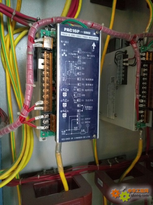

来张正面的,接线图都看不清

多功能控制器?

单相电力调整器.
红圈圈是电流互感器吧。

电流互感器

红色的是互感器。蓝色的应该是专用的控制器,拍个正面的照片,更好识别

PAC16P这个网上下载个资料就明白了,下面的红圈是电流互感器很常见的。

正泰的电流互感器;

电流互感器 上面的是什么控制器啊?

上面写的好像是相位和过零电源调整器.
