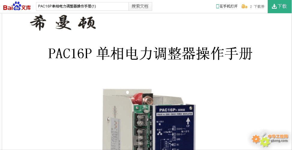

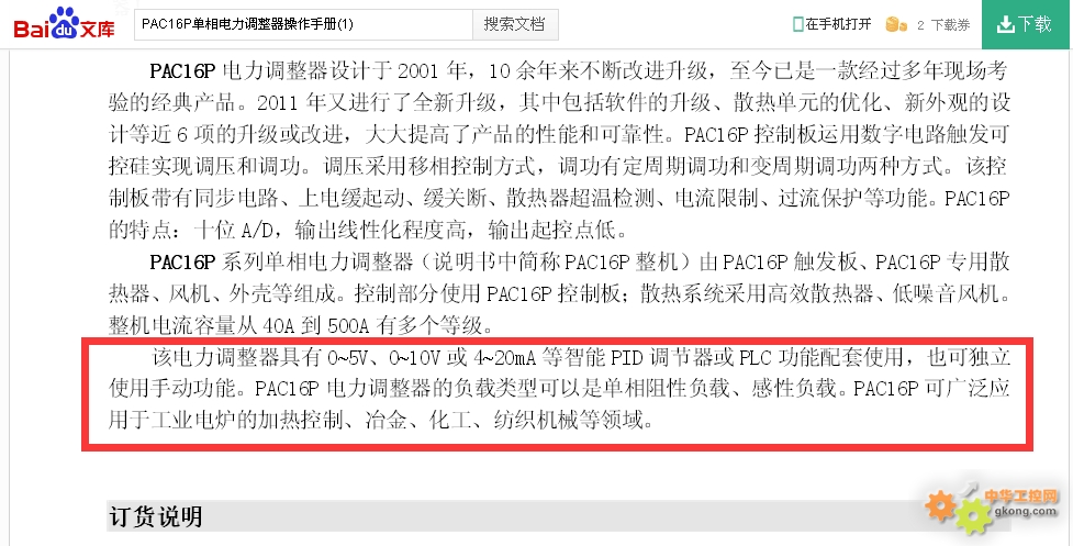

专用的控制器,调解功率使用的。

#16楼
调功器!
