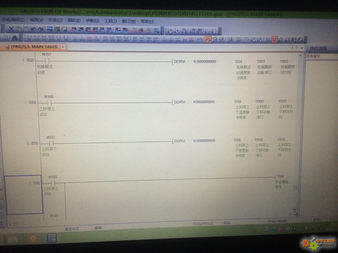

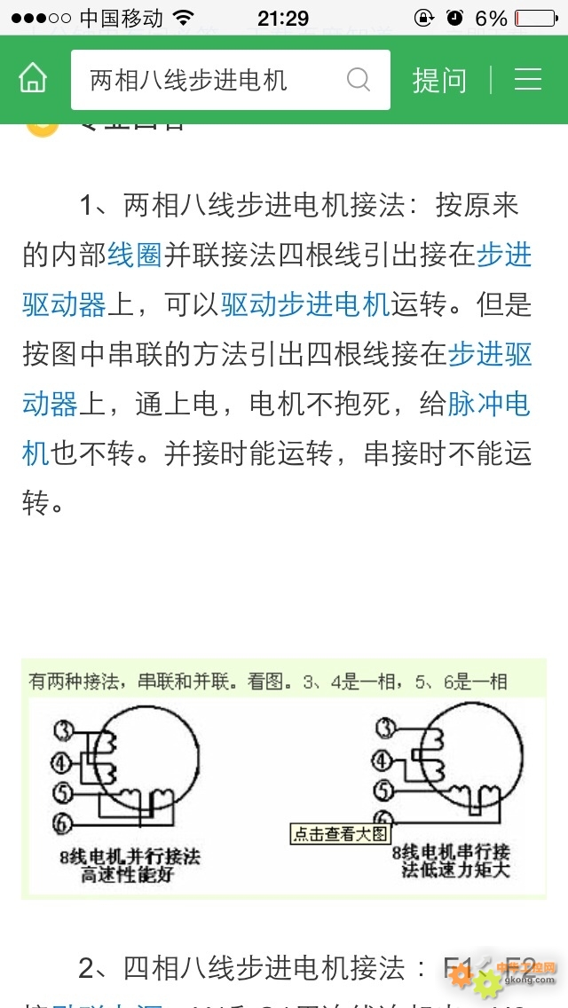

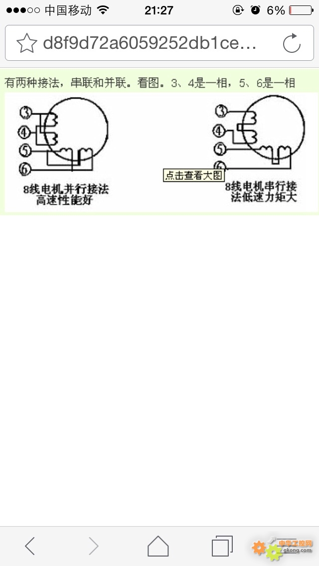

用三菱脉冲指令驱动两相8线的步进电机,电机不转,步进电机接线是按照图2串连接法的,百度了一下说这样不会转,但是电机上有标有这样的接法啊,有使用过的朋友吗?是不是两相8线的一定要并连接才会转?

问题:串联或者并联如果首尾不对就是玩不转了

回复 #2楼 高雅的雅
如果串对了呢?我查了线,没有串错啊

应该不是电机接线问题了,可能是其他的吧,三菱的定位指令会有双线圈问题吗?如图的上料架就是步进电机控制上下的

定位指令执行了没有,脉冲输出点灯亮了没有?

简单一点:
首先不接电机执行脉冲输出或者定位指令,同时需要注意输出使能信号、方向信号正确(这些可以万用表测试,脉冲端输出脉冲有电压,低速甚至能够看到指示灯闪烁,使能信号、方向信号直接万用表测试,就是跟普通输出点一致),确认正常......;
然后接驱动器+电机:电机只用一组线圈执行工作,能够正常工作证明接线正确标记绕组极性(或者称呼为同名端),不动作调整接线直到正常动作;
换一组线再执行该测试工作确认绕组同名端;
确认完毕后:并联就是同名端并接,串联就是一个绕组同名端另一个绕组异名端连接,剩余2个端子接驱动器;
如果上述测量电机不转就证明:要么驱动器、电机被你折腾坏了要么就是以前就是坏的!!

执行定位指令的时候看看PLC相应的输出点有没有输出,脉冲接线是否正确,步进电机有的是5V信号,有的是24V信号,脱机信号有没有使用

现在是步进电机点一下动一下,不能持续动作,而且只有一个方向,电机发烫,是赛雷步进电机,这个该怎么弄啊,检查线路没有问题,拨码也拨了好久,换了很多,还是这样
