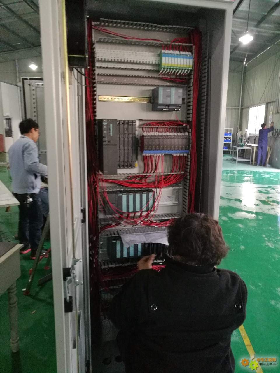

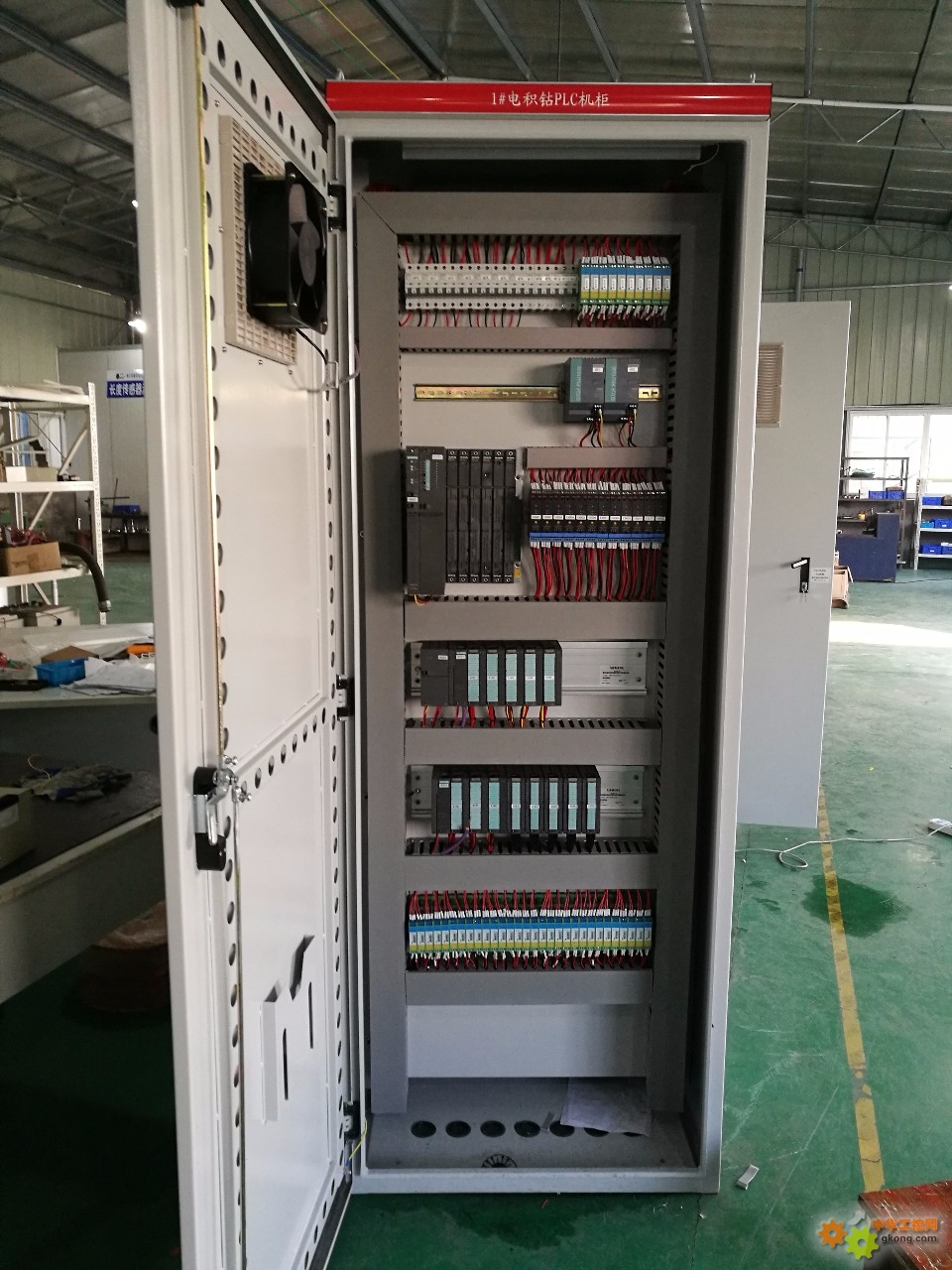

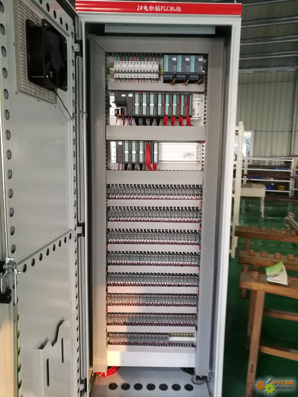

CPU是s7-400,下挂4个IM153-1的I/O接口
项目点数在700个左右,部分I/O点采用了外部隔离(隔离栅,安全栅,中继)

背板太宽了,是准备冗余吗?
感觉排布不合理.

做的很漂亮,是专门做盘柜的公司吗

继电器这么多,辣眼睛

我都说了排布不合理,还有人说不错,漂亮.
