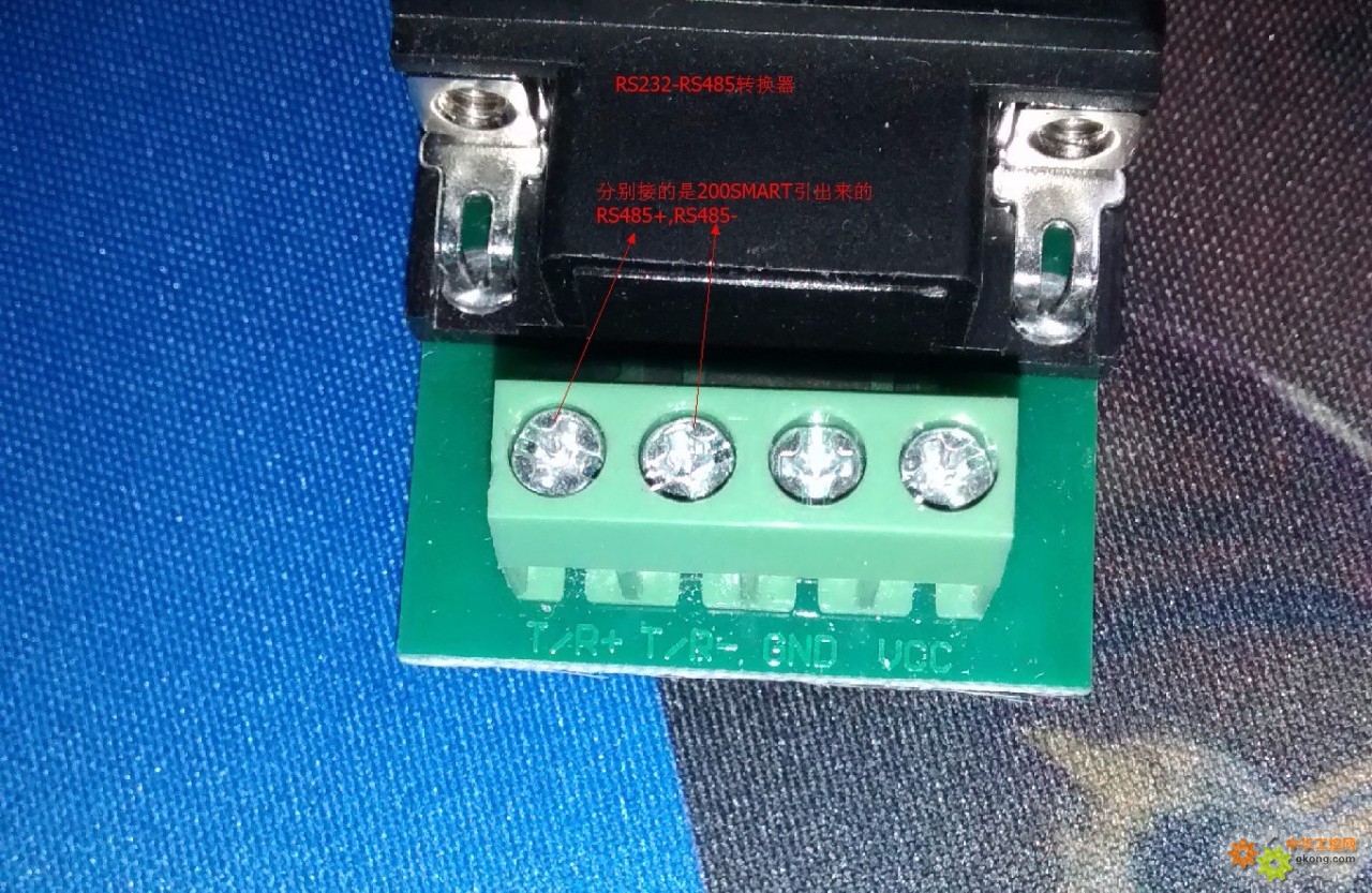

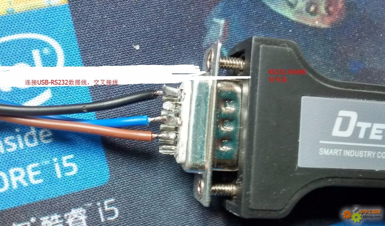

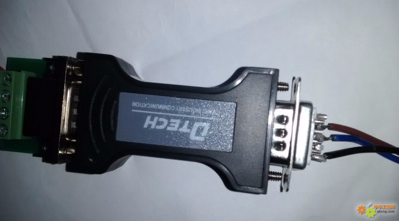

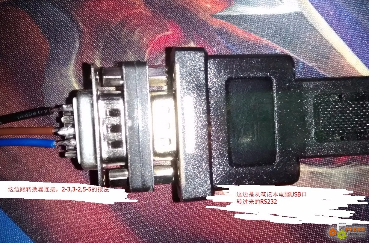

这个是从笔记本的USB转RS232的数据线,另一端连接RS232-RS485转换器,转换器和数据线之间是2-3,3-2,5-5的接线方法

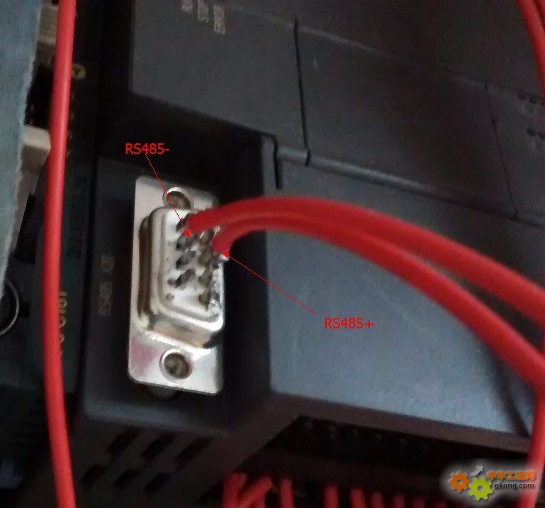

这个是转换器上485端的接线端子,+-分别接PLC上引出来的485+,485-

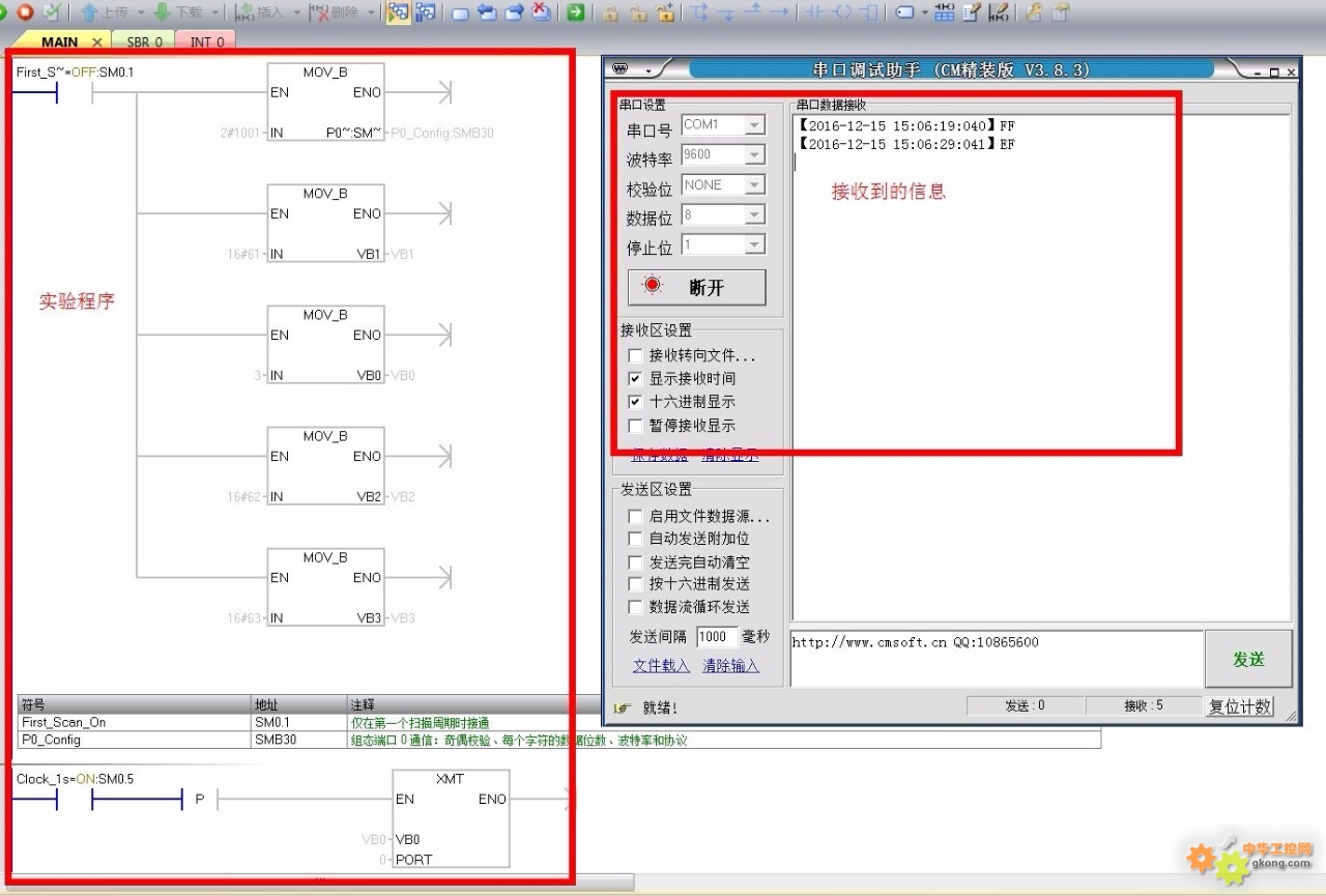

这个是程序和调试软件接收到的信息,跟程序里写的信息根本不一样
本人新人,在用西门子S7-200 SMART做自由口的实验,照葫芦画瓢,结果还是不行。我想问下各位师傅,我接线有没有错,程序是照资料写的,如果这些都没错,会不会是PLC的通信口坏了,怎么判断通信口有没有坏

转接器不是直接连接电脑的?
端口那么容易坏的

为什么不把485转换器直接插到232上?

不是直接接电脑,电脑是笔记本,用USB转出来的
因为232数据线很短,我就加了一根2米的电线

RS232转RS485是没有外接电源的吧?
如果没外电源,它是从RS232端口取电的,即RS232是全功能的RS232,9针的信号全部齐备(实际上不用)。
你的RS232是全功能的RS232么?

没外接电源,我只接了发送、接收、地3根线,外接电源接5v还是24v?是接在转换器上的VCC和GND端吧

仔细看使用说明书再玩。
USB转RS232和RS232转RS485端口直接连接,不然485转换器无电源怎么工作呢?DC5V。
加的线先不用,把485转换器直接插到232接口上。
