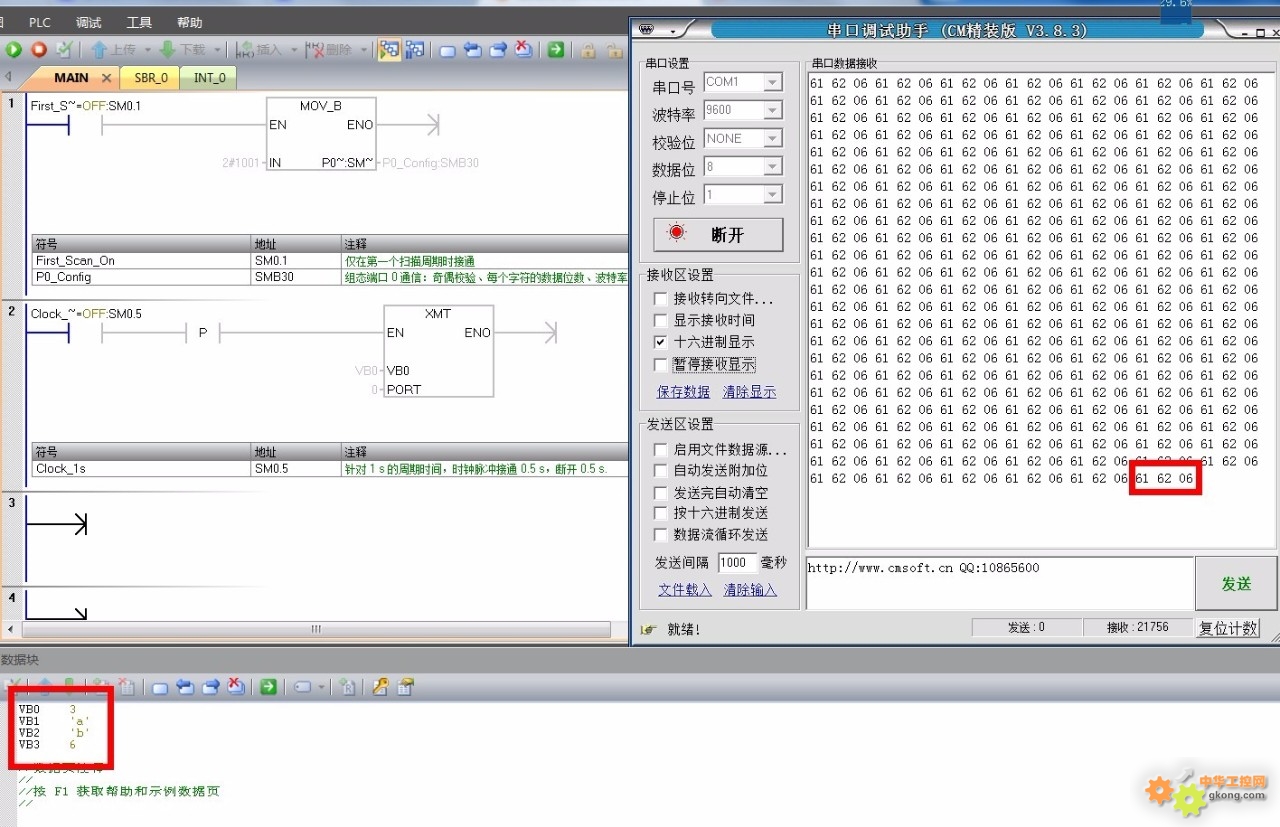

各位师傅帮我看看这是怎么回事

为什么不把485转换器直接插到232上?
因为232数据线很短,我就加了一根2米的电线
加的线先不用,把485转换器直接插到232接口上。
谢谢耐心讲解,明白了。再次感谢

看样子好了?
既然是延长(加的)线,就不应该交叉,而是一对一.
况且,延长线尽量不在232侧,在485段,至少485的距离和信号要比232限制少.

不,是交叉的,上面那个大师说了,我那样做没有电源,因为我只接了信号线

zzn6737
在
2016/12/15 18:55:15
仔细看使用说明书再玩。
USB转RS232和RS232转RS485端口直接连接,不然485转换器无电源怎么工作呢?DC5V。
[此贴子已经被作者于2016/12/15 19:07:28编辑过]
电荷泵主要取决于USB口的电源大小!
232要求电流输出标准是20mA、15.5V,由此可知310mVA,而有的USB输出只有50mA、5V,你自己计算!
当然大多数USB标准都是300MA、5V,因此不需要担心
