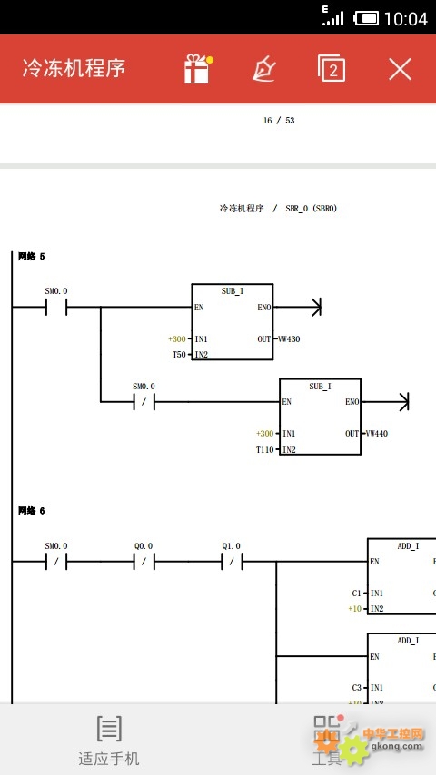

公司冷冻机里面的程序,看到sm0.0的常开和常闭一起用,看不懂。

相当于三菱FX的M8000 M8002
一个为常ON,一个只起动时接通一个扫描周期;

M8002和SM0.1功能差不多吧,但是这个是SM0.0总是接通,又串了和它的长闭,后面的程序不是一直无法工作了。

网络47是开机就调用前3个子程序,后一个子程序不调用,估计是这样的吧!

我认为这个说法是错误的,没有看到它调用的子程序有T110输入吗,前面是T50
应该是做了两个不同时间或工艺的程序,而本程序只用了前面一个,后面的就用SM0.0的常闭不调用。
这样,下次想要调用程序时,只需去掉SM0.0常闭即可

Z版平时总是让人家不懂就别乱说,这会是不是该自行反省了吧

而且,程序初运行扫描位是SM0.1,为什么不直接用,要这么来回折腾

写个SM0.0 常闭 就是把那条程序 暂且不用了

常闭点表示那一回路备用

呵呵;SM0.0相当于M8000,运行就ON; 取SM0.0常闭点就相当于M8001;
SM0.1相当于M8002;
这个说法不妥?
