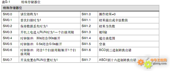

不必纠结这个东西、那个子程序不使用;可能是你这个设备上用不着的功能。

学习了,SM0.0的用法。

不希望某个子程序运行,暂时关闭它,就用SM0.0闭点连接,希望运行时,直接将闭点换成开点就行,省的一直增加或者较少逻辑段。

以下是引用deweg在2016/12/13 11:25:08的发言:
给个图片你看看
[此贴子已经被作者于2016/12/13 11:26:54编辑过]
这个就很明了啦,要多看看手册!
