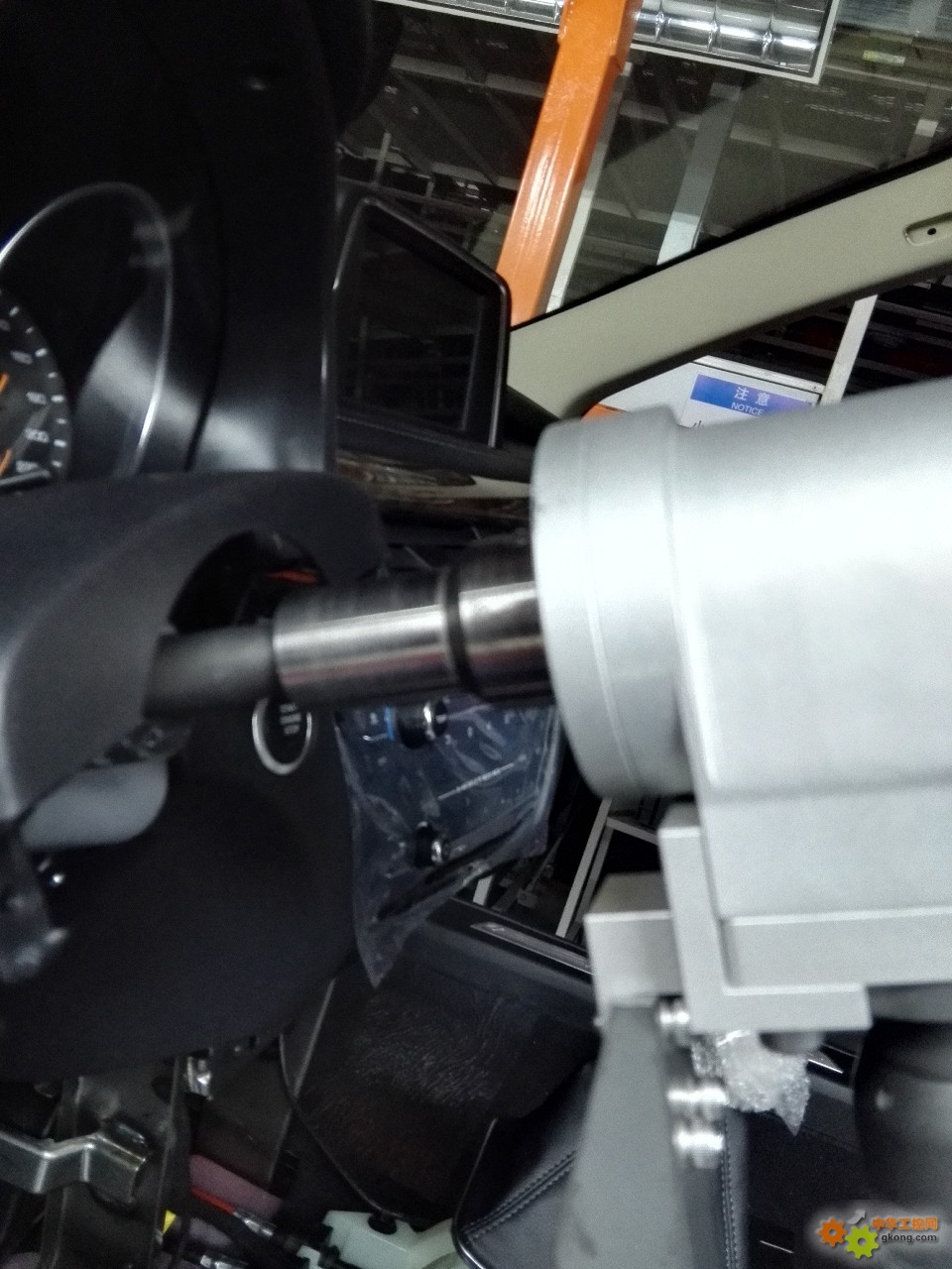

现场用PLC控制伺服控制器,用伺服电机测量汽车方向盘左右打满的角度,原理是左转到头角度清0,然后右转到头暂停,读取角度。但是每次测出来的角度都不太一致。另外修改参数也会影响读数,比如调节伺服电机的速度,修改最终判断扭矩,测出的结果也不同。现场来看左右打满暂停时有一个反弹力,这会不会影响到角度?如何改善?

伺服电机用来测试?

你的意思是用伺服电机带动方向吗?那你打满度到位靠什么判断?

发表于:2016/12/10 22:41:12
回复 #2楼 双馨倾橙qrdH
靠扭矩判断,扭矩上升到一定程度,说明打满。

发表于:2016/12/11 0:14:35
方向盘有负载没有?打方向盘的时候,前轮是否也在运动?怀疑力矩传感器反馈不准确。也就是方向盘的力矩不稳定。

发表于:2016/12/11 13:05:52
个人觉得你这个方法有问题,如果轮子旁边一侧有异物,如马路沿子你也觉得方向打满?

发表于:2016/12/11 15:47:57
没看错吧,测量就用编码器就可以啊

发表于:2016/12/11 16:03:33
就是,一直搞不动这个用伺服电机的优势在哪里,而且你用扭矩判断不靠谱,外界因素可以影响

发表于:2016/12/11 19:42:56
回复 #5楼 711022027
车子是悬空的,没装轮胎

发表于:2016/12/11 19:44:44
回复 #6楼 goldage
伺服电机自带角度测量
