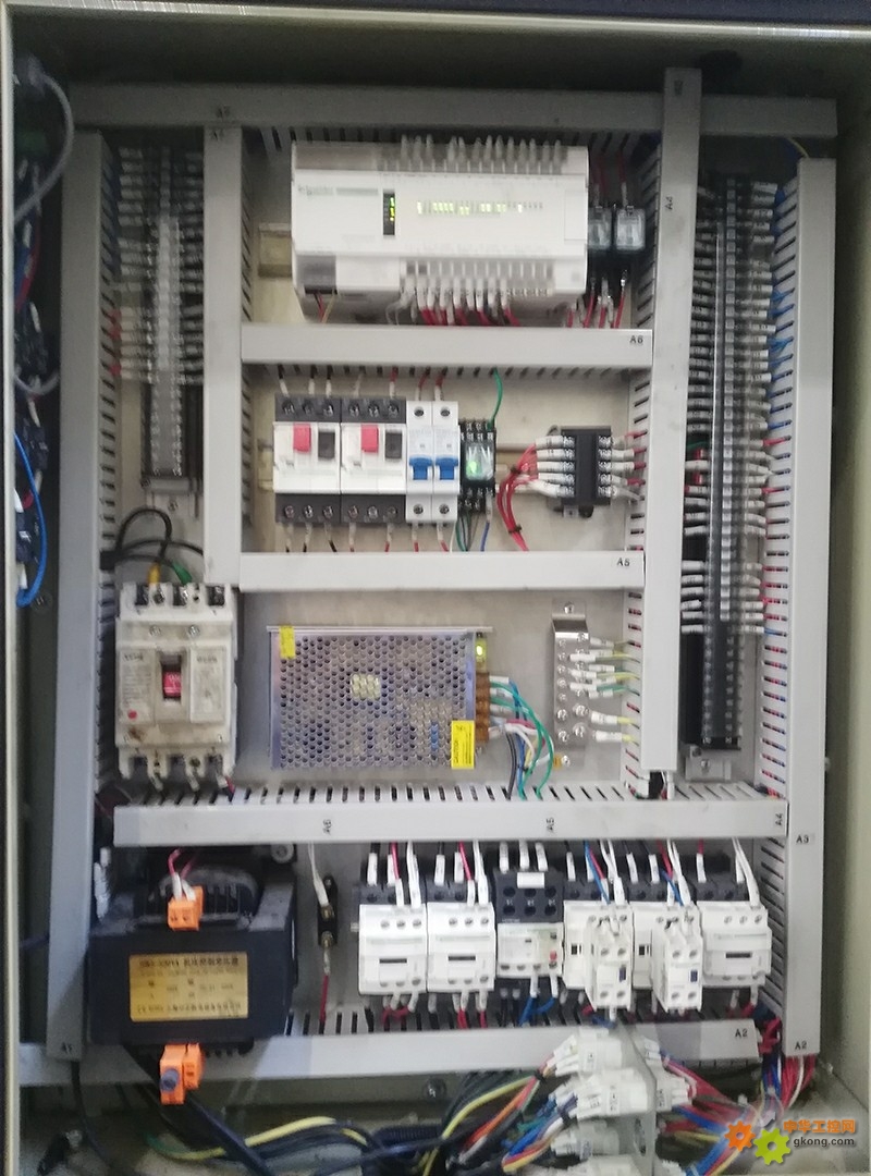

凸轮箱凸轮没人去动过怎么可能会异位?调这玩意不是本人强项啊,机修工竟然说不会?没办法啊只能一次次慢慢调,一个人弄了一个多小时啊。太坑了上图

这东西不会还真不好调,调乱了后果很严重只能求救厂家,我之前调好过几台,也是调怕了。

这个可不好调,是不是别的问题呀

没人动咋会异位啊,是不是谁手贱给调了,以前见到过这样的,还理直气壮的说自己以前一直这么干活,最后几个人给他抽了一顿好多了

我是对照别的机器调的,微动开关容易坏。

调回原位有难度

不熟悉时,需做些准备工作;虽然花了点时间,调好了还是不错。

比纯机械凸轮好多了,起码有刻度只是
电子凸轮就容易多了
现记录当前位置,弄明白如何调整,再找工艺人员,了解轮转到什么角度有什么动作,对照程序判定应该是那个开关作用,调整此凸轮位置.
象你这生产中的,应该可动的凸轮不多,除非轴被动过---反而简单,轴调整一个角度.
