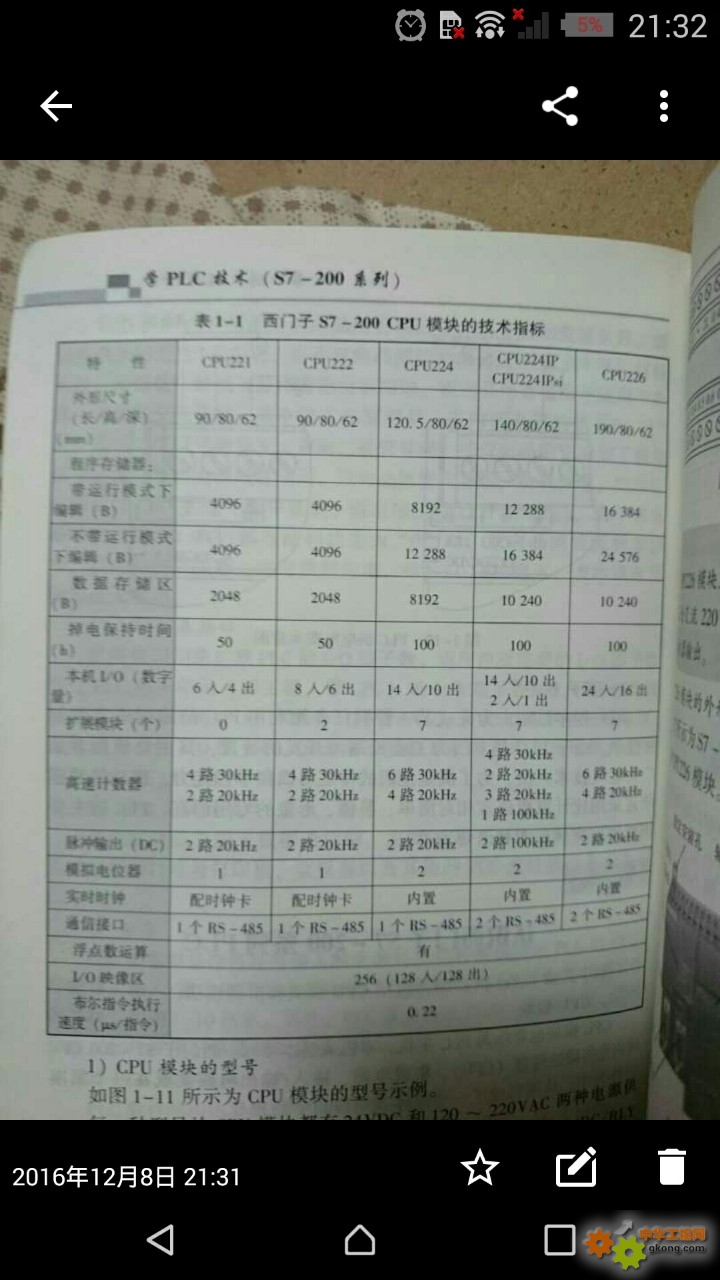

关于cpu226和cpu224的区别详解,能达到给其中一个cpu的程序能转换到另一个cpu上面。

给你个图片,对比一下技术指标吧。。

224的程序写到226一般没有问题
反过来不一定

我感觉最大的区别是只有226有俩通讯口,224有一个

区别在于226比224的CPU输入输出点多;226有两个通讯端口、224只有一个通讯端口如果是224X的话也有两个通讯端口;程序不用改、只修改IO地址就行了
