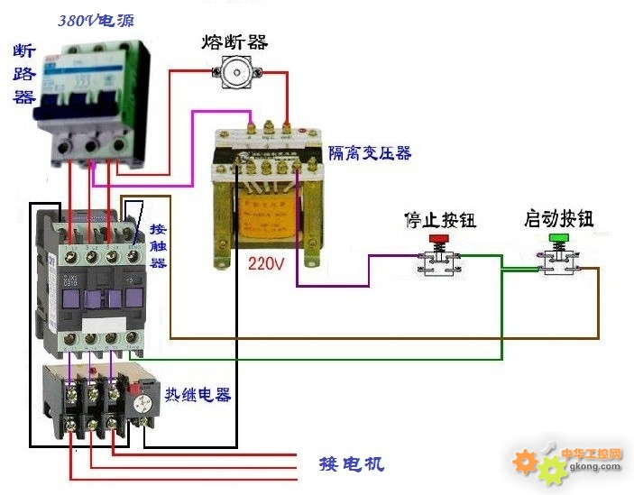

可调的空开的话就直接最前面

你想下、如果将这个开关(马达开关)装在接触器后检修多不方便、还有危险;想切断这个支路电源都没办法

先接交流触器

现在不是有热继直接压在接触器的出线端么。基本上他们就是一个整体了。从接触器三相电进来,直接到热继。控制线路控零线就好,反正接法很多。接触器跟热继前后没差

热过流继电器都通常接压在交流接触器下端,当电流大到热继器的设定值时热元件就会触动触点断开或是接通,这时就会使控制电路源断开或是有一个信号传送到如主控制器里经处理计算后再输出一信号电压或是报警断开主路提示操作人员.如是装在接触器上端其原理是一样的.

先进交流接触器

热继电器才接在接触器后面:主要是接线方便,可以与接触器组成一个整体;
电机断路器有操作旋钮之类,都是接在接触器前端,至于说想接在后端的只能证明:没有基础知识;

通常接法。

 热继电器插接在接触器下端。

假如一个接触器控制多台小电机,那带热保护的空开肯定接接触器后面了,控制一台的话一般接前面……
