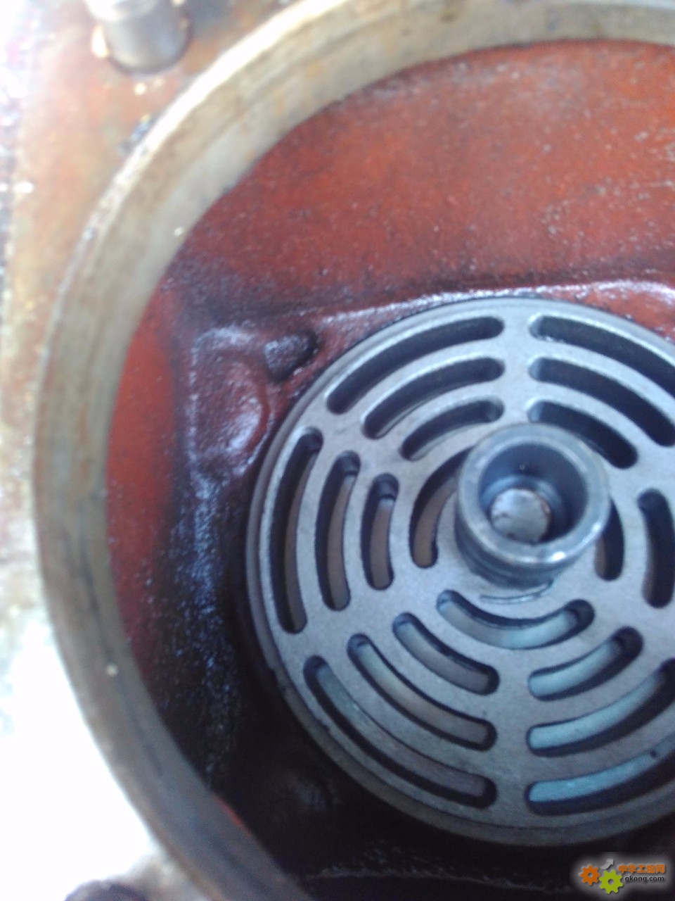

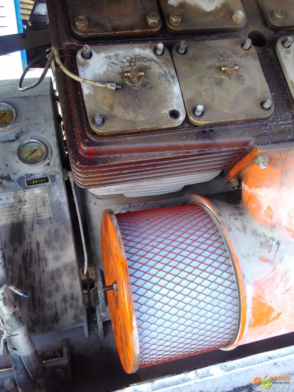

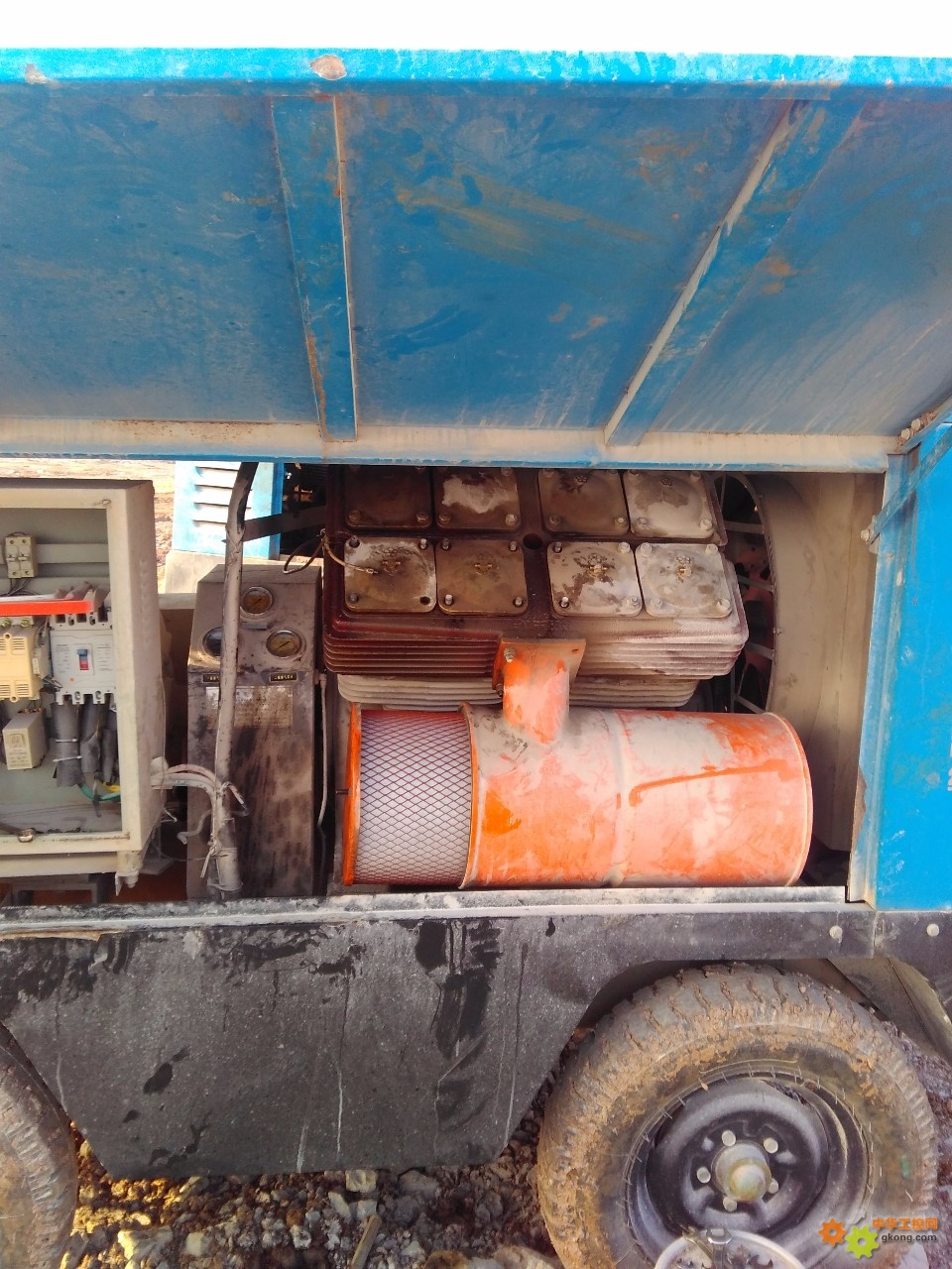

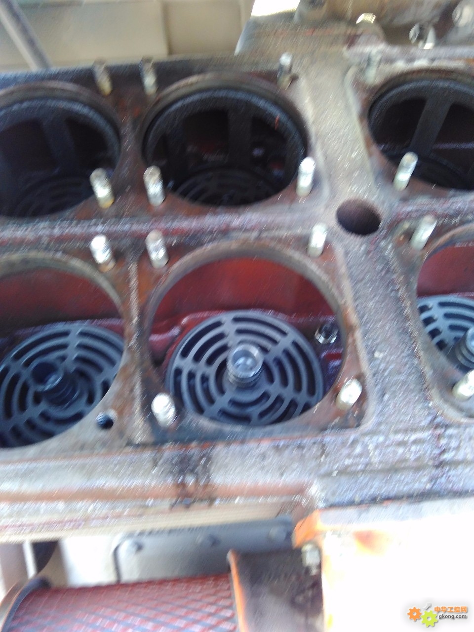

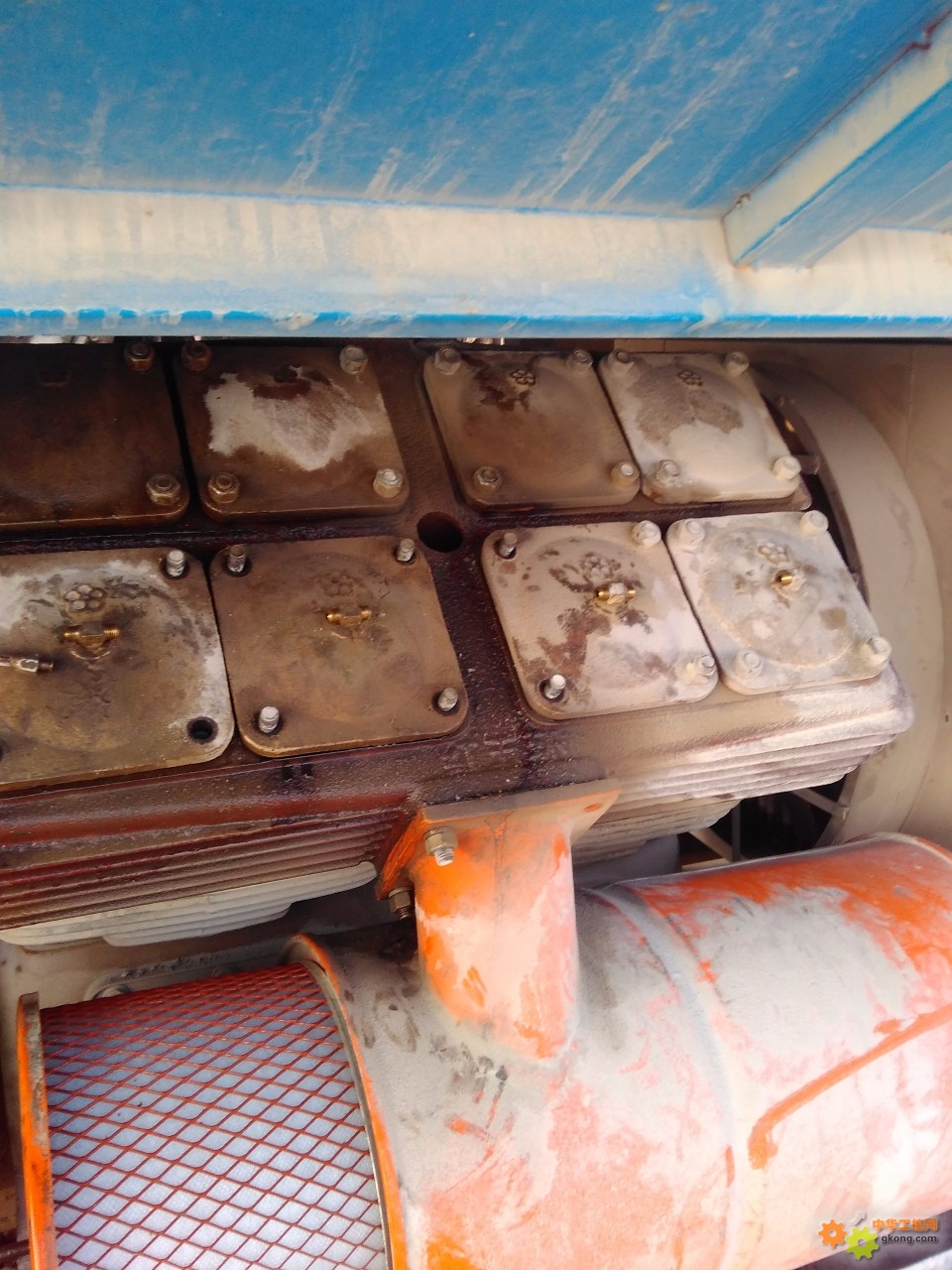

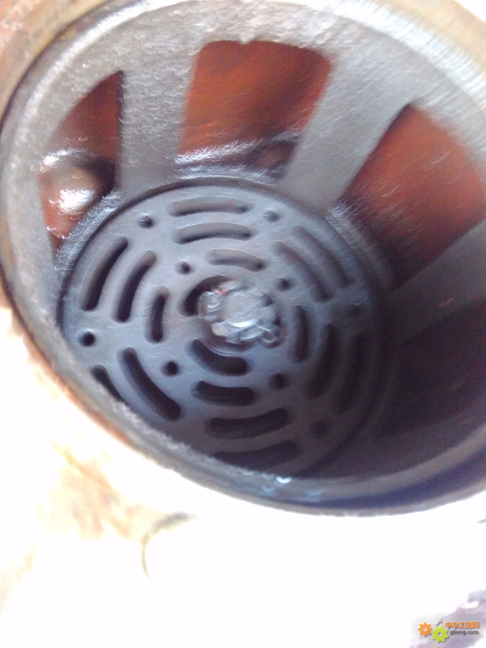

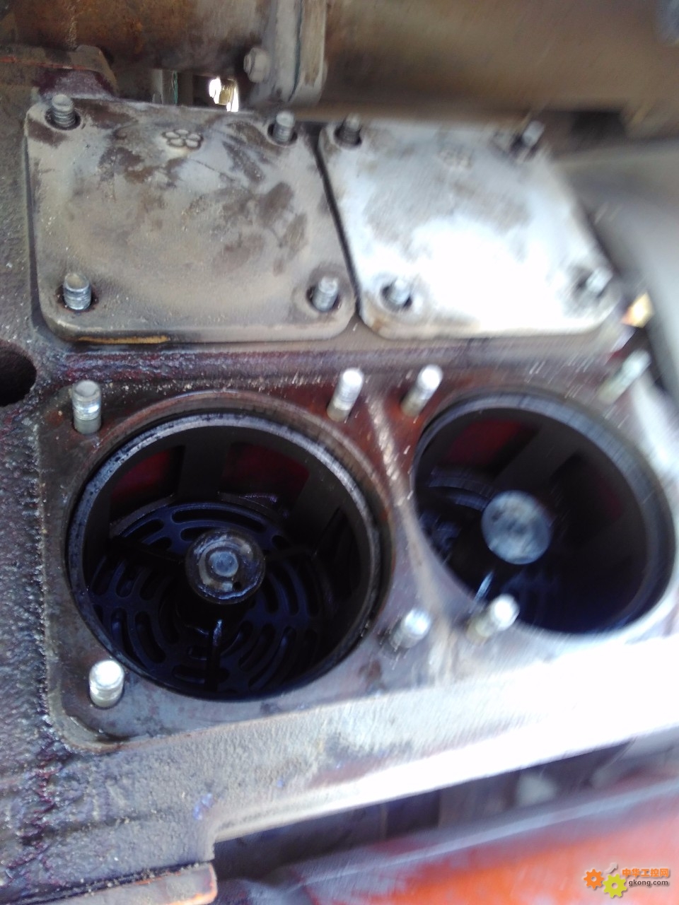

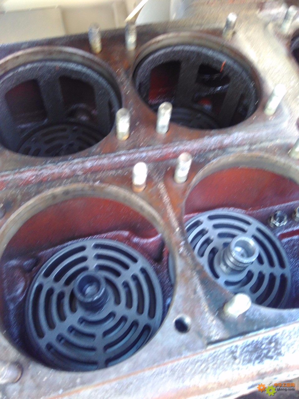

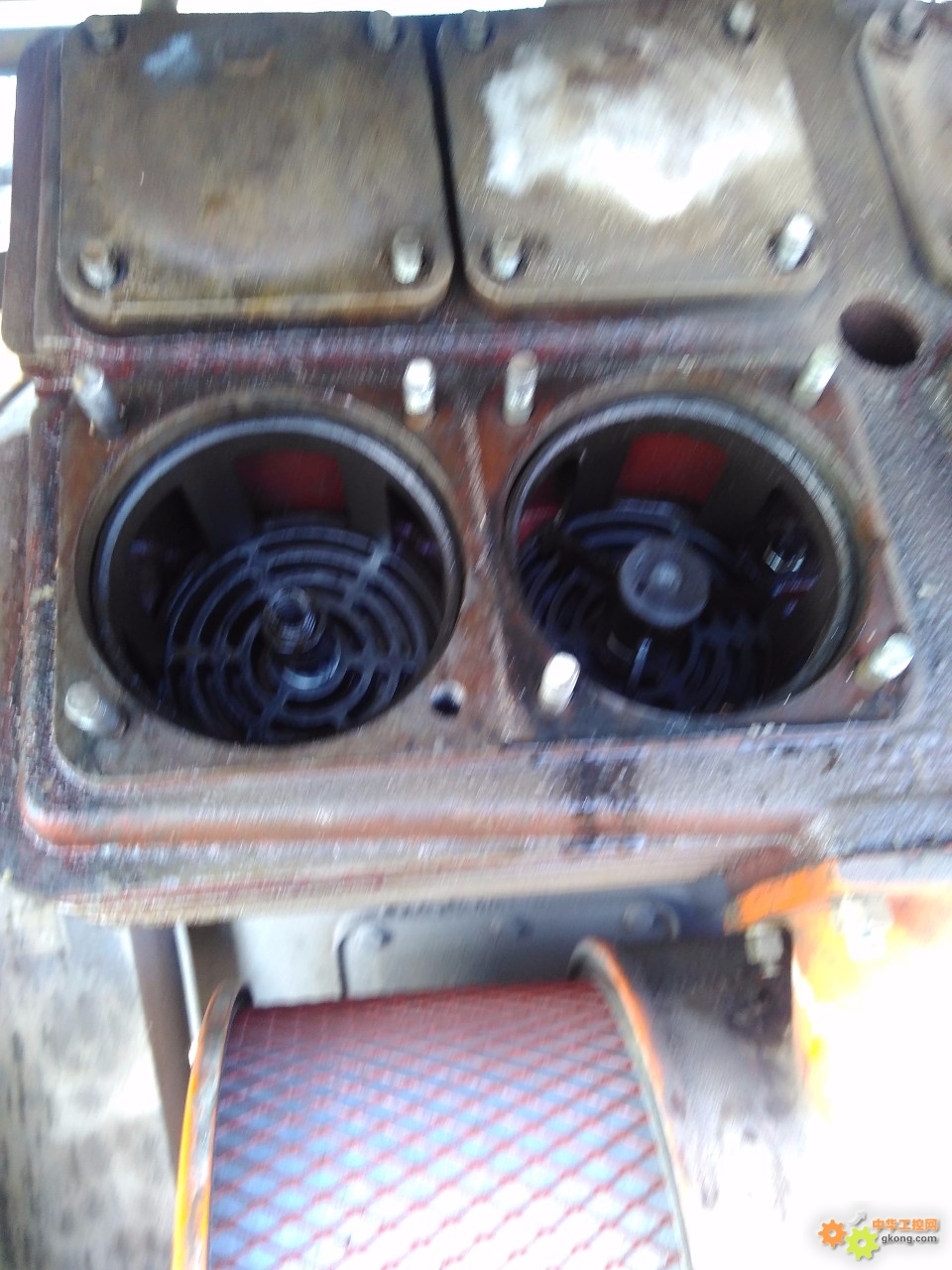

公司的一台活塞空压机,压力严重不足。只能打到4公斤。领导联系厂家。厂家业务繁忙,不愿过来。只发来了配件。领导让我来更换,自己没换过,没信心。但领导已经安排了,只好硬着头皮上了。
就是这种空压机。
好多螺丝一个一个拆下来。然后将阀座安好。注意阀座的垫片不要忘了,必须装好。另外拧螺丝的时候要对角拧,不要太大力。盖子是铸铁的很容易破裂。

是换活塞环吗?

换的结果怎么样?
