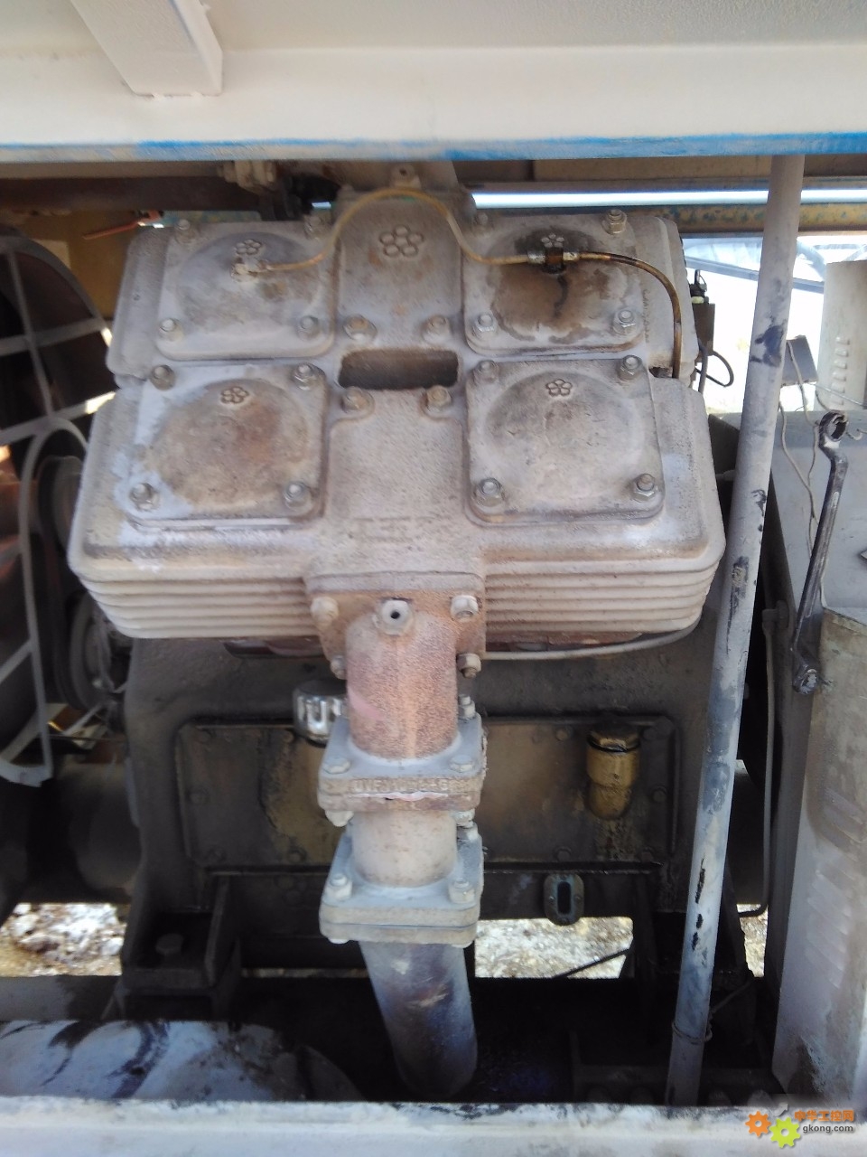

这种空压机不够压力其实不用全部拆,用测温枪测量看哪个缸温度偏高,就直接拆那个,里面的阀门肯定坏,换阀片和弹簧

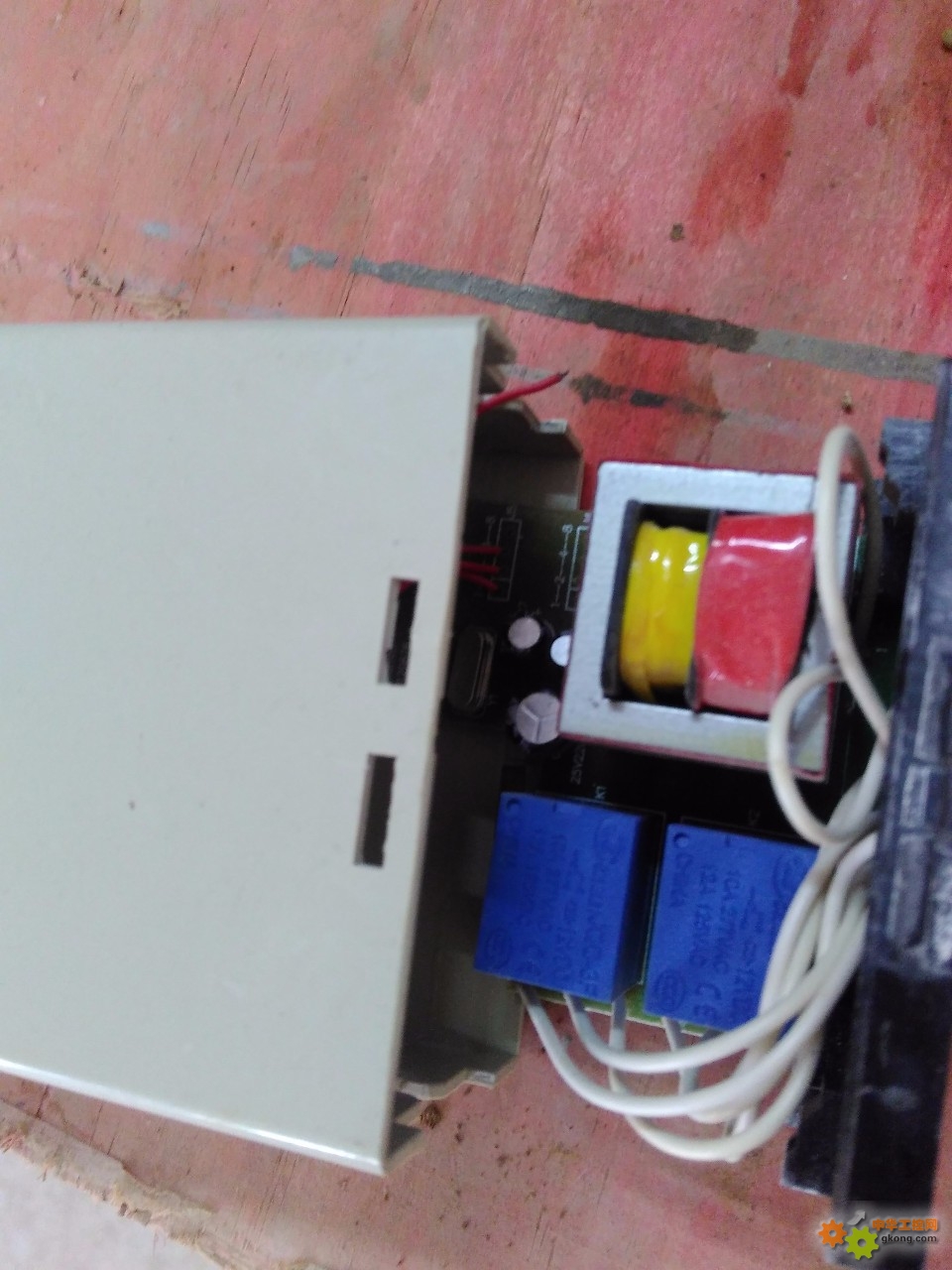

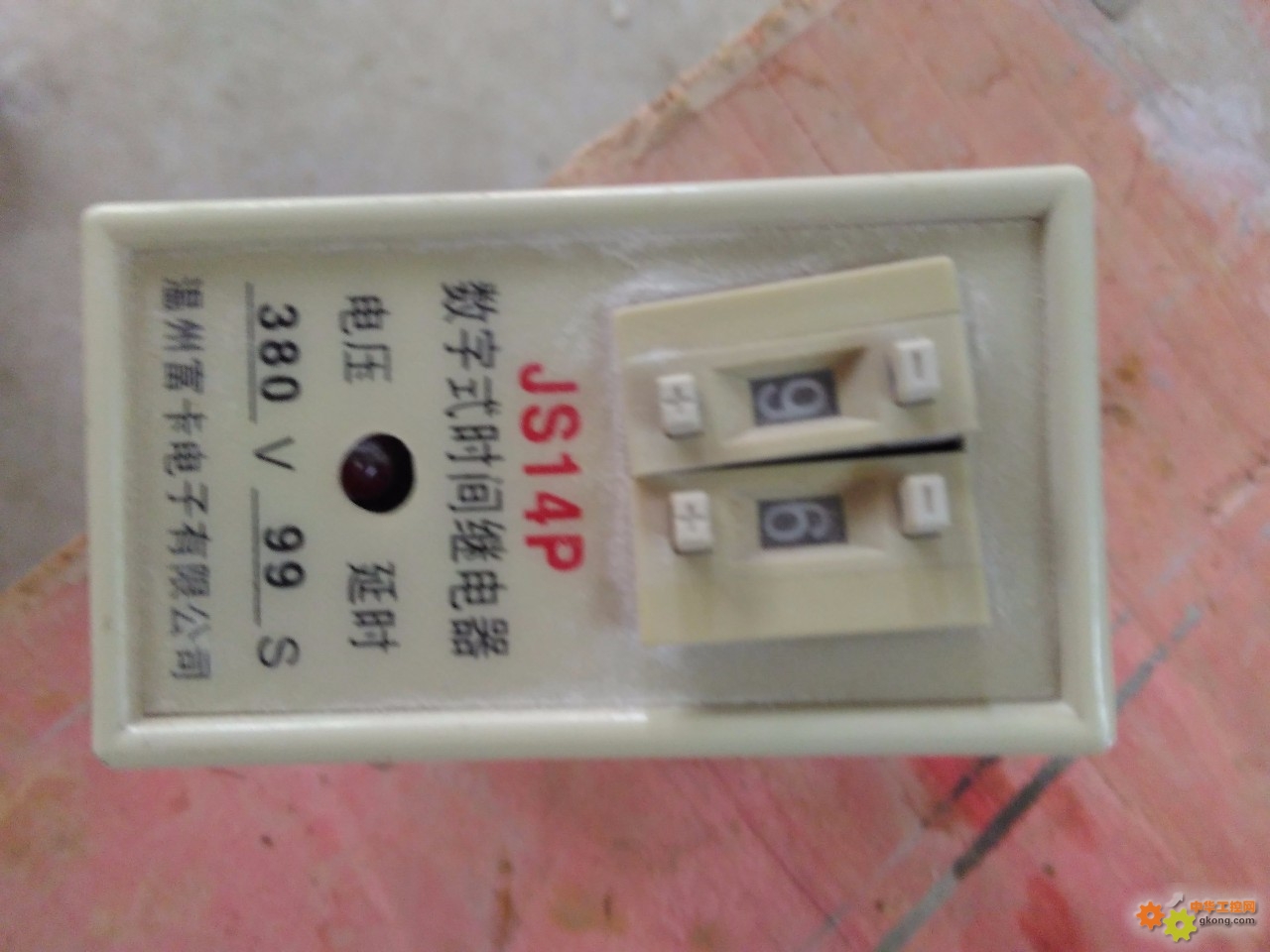

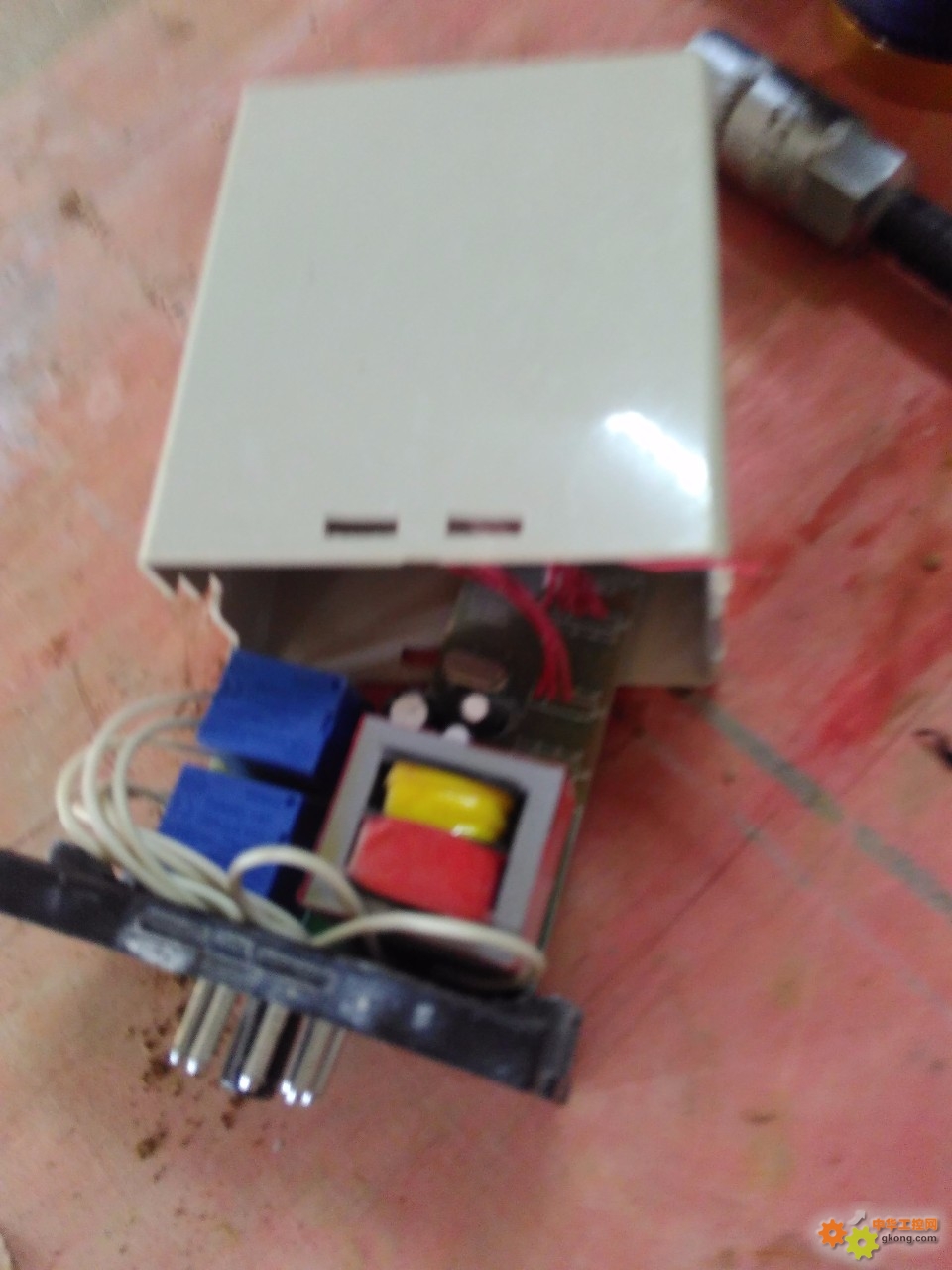

不好意思一直在忙。继续更新。看来大家都没有猜测到,确实出乎意料。电机停下来之后,我想,难道阀片装错了?不可能我装的时候很仔细。没装错没漏装。我再盘了下车,很轻松。然后重新启动发现没切换到三角形运转。时间继电器貌似没有动作。一直在星形模式工作。然而电动机的力矩太小,满足不了空压机的力矩。造成电机停止。周围机器噪音太大,造成没有发现这个细节。呵呵。终于真相大白。拆开时间继电器确实如此。看图。
第一张图中。一个线头已经脱落。
[此贴子已经被作者于2016/12/9 20:26:29编辑过]

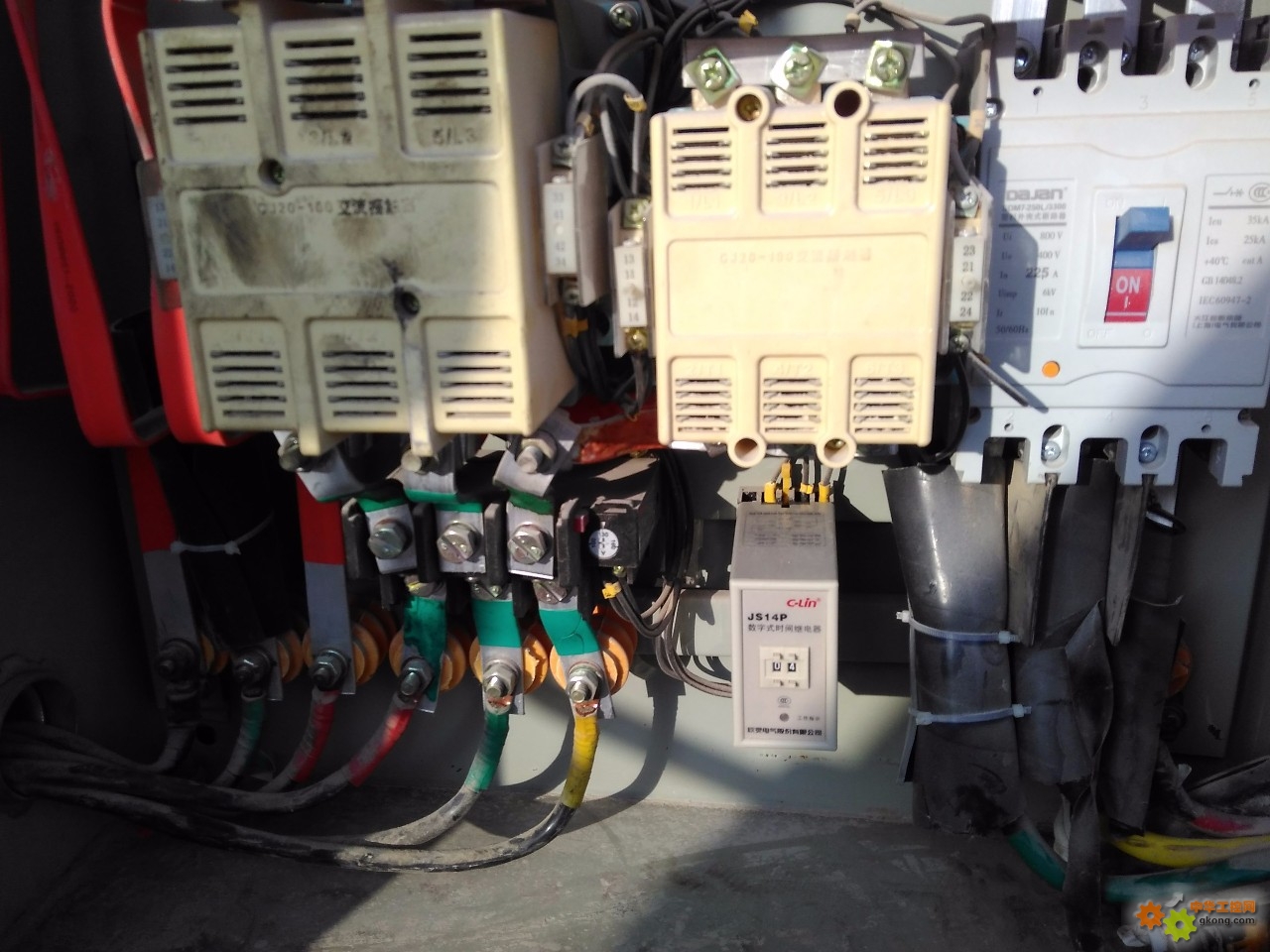

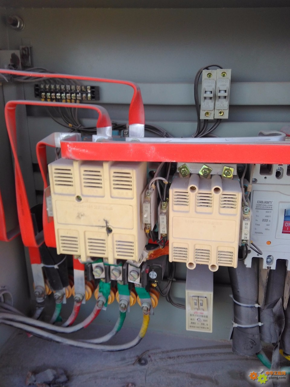

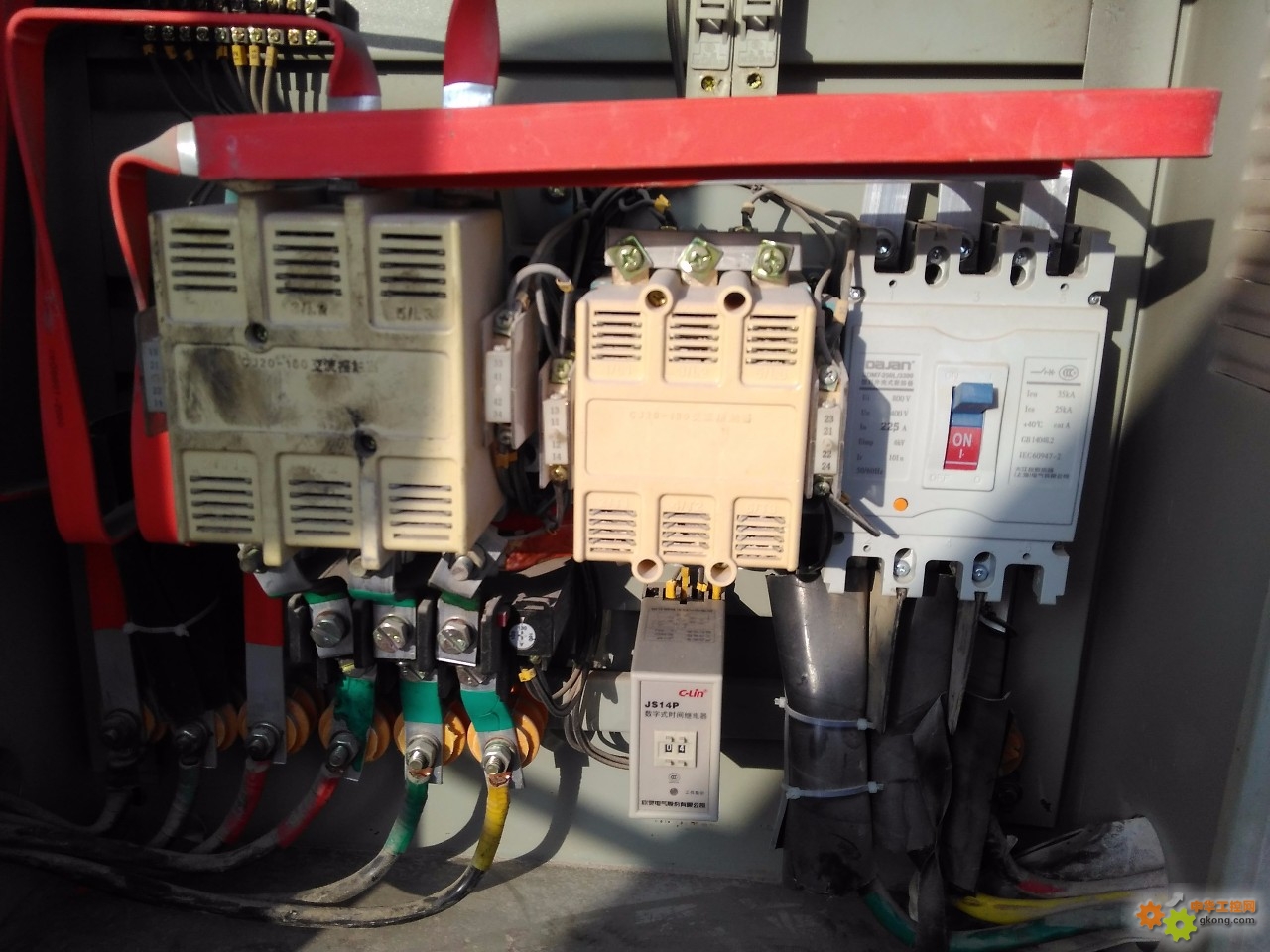

启动箱图。星三角。
省了了一个接触器。感觉有点不安全。
