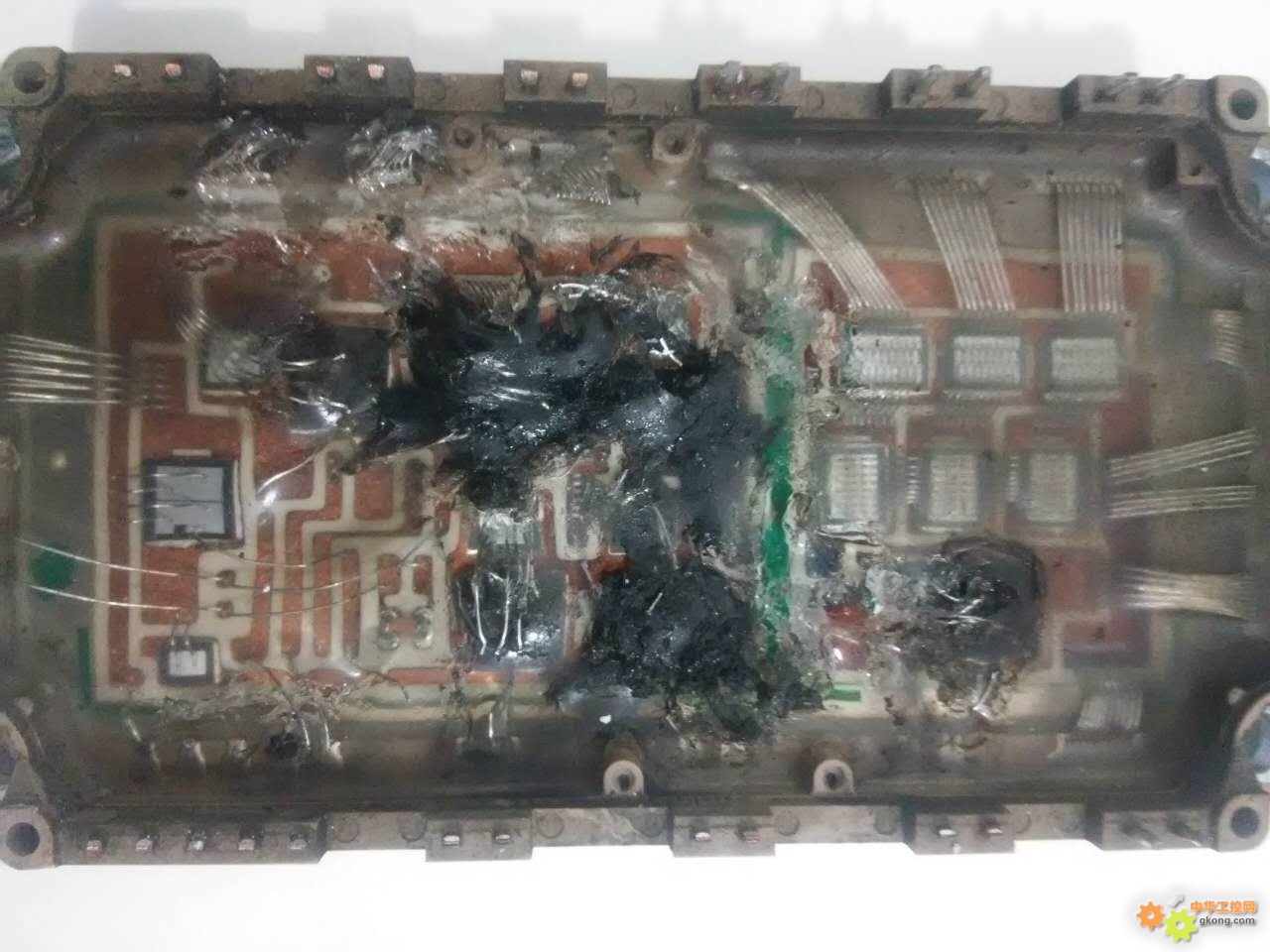

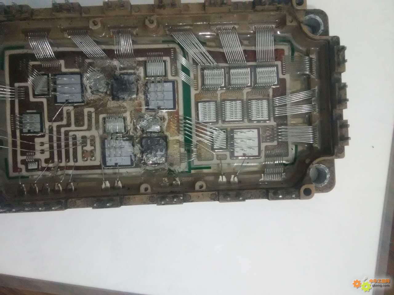

完全可以用外接整流模块的方法修复的,我用这个方法修复过很多台,效果很好!我是这样做的,先将模块从电路板上面拆下来,然后打开模块上面的盖板,将里面烧掉的芯片清理干净,那些发黑的胶也要清理干净,还要清除掉坏芯片上面的引线!使模块整流部分的引脚和模块内部芯片完全断开。盖好模块盖板装回电路板,然后找一个相同电流的三相整流模块就可以了,5.5Kw  11Kw  18kw的变频器都用这个方法修复过,肯定没问题!

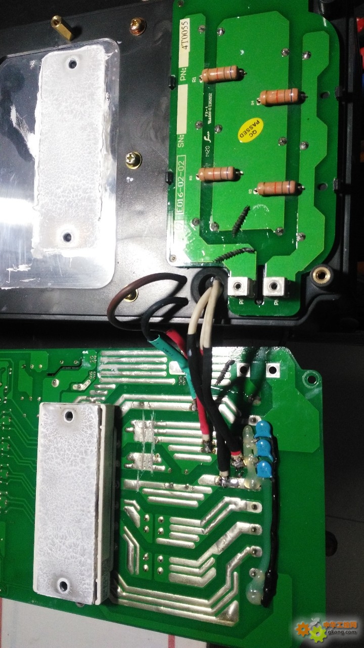

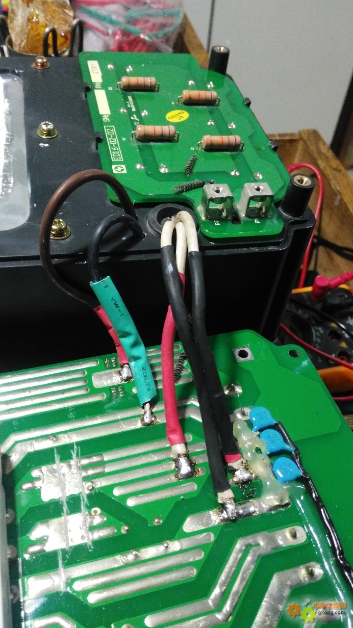

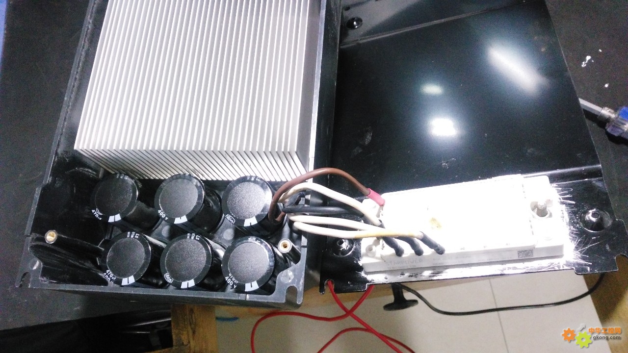

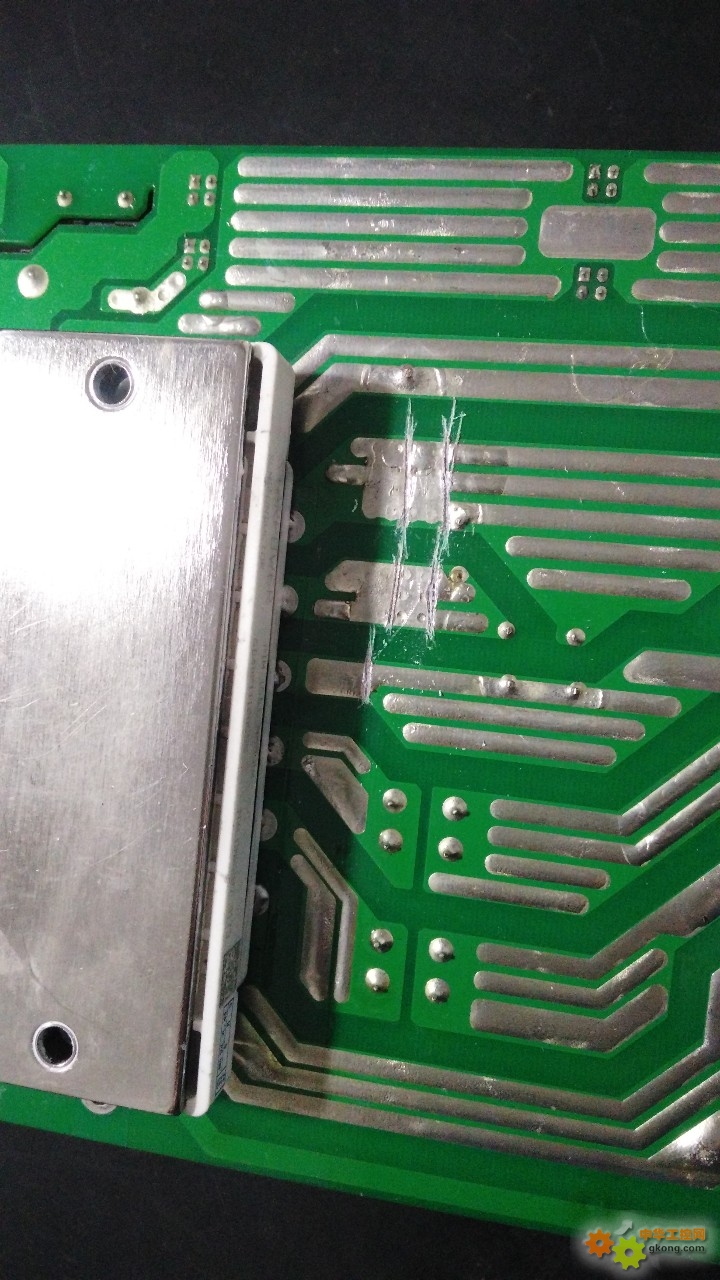

  我有一块坏了逆变部分的GD40TID120C5S一体化模块,利用它修复了因粗心大意而烧坏模块的四方5.5KW变频器。不过我没有打开模块清理烧坏的模块内部,我想做个实验,到底不清理内部会不会引起再次炸机,只是将电路板上的R、S、T端子与模块的联接铜箔切断,再与外置模块的R、S、T引脚相接,再将外置模块的P、N引脚与电路板P、N端相接。外置模块加导热硅胶后固定在后盖板上,外表看不出来。通电空载实验及带370W小电机试运行一切正常,不知带载后会出现什么情况。
