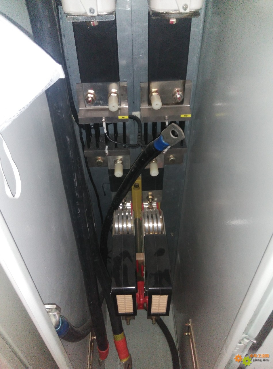

这是近期做的一个直流接触器的柜子。他有明显的灭弧结构!

最好还是用直流接触器不然为啥有交流(直流)之分、如果实在要用的话触点容量选大点然后将触点串接起来用不要交联;最后线圈反并联二级管续流

我这电磁吸盘是直流125V,电流是2A,用交流接触器线圈是交流220V,触点电流是交流10A,用了N年没有发现问题的

试过大功率直流设备用交流接触器,接触器断开后弧光要30秒后才灭弧。你这小功率可以加续流二极管试下。
