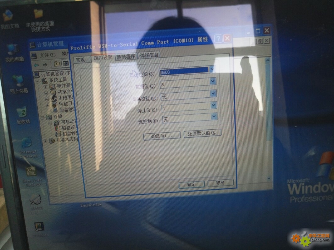

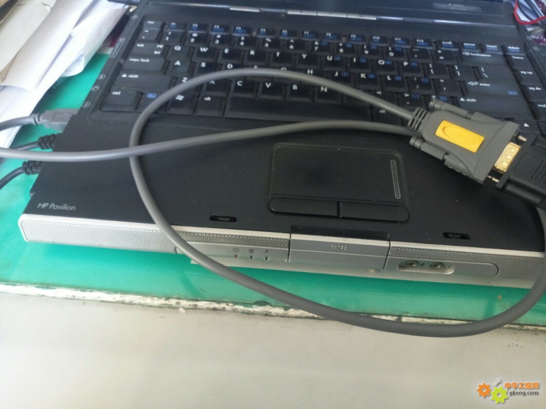

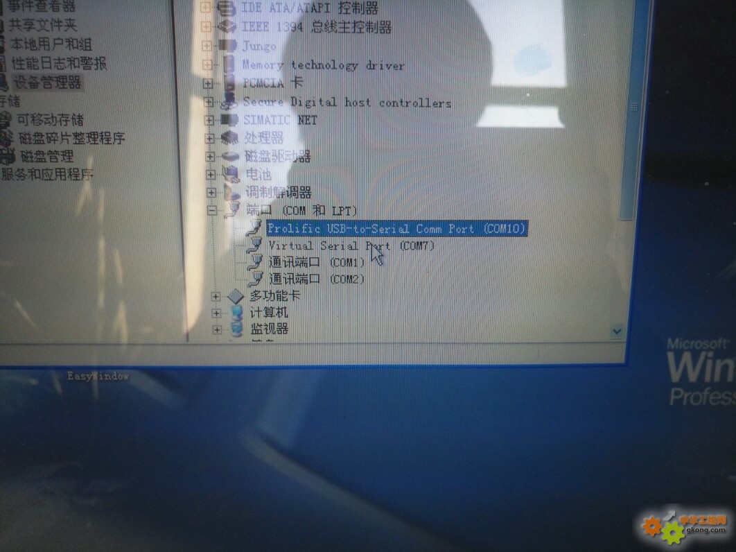

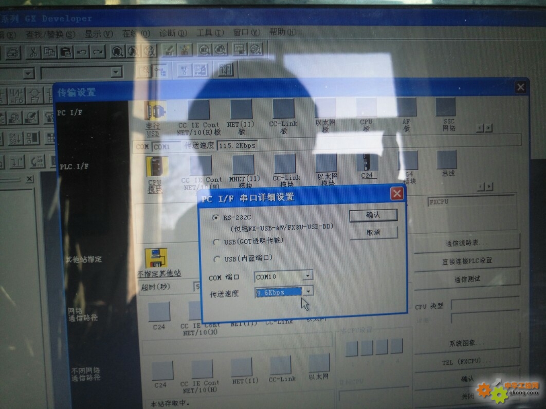

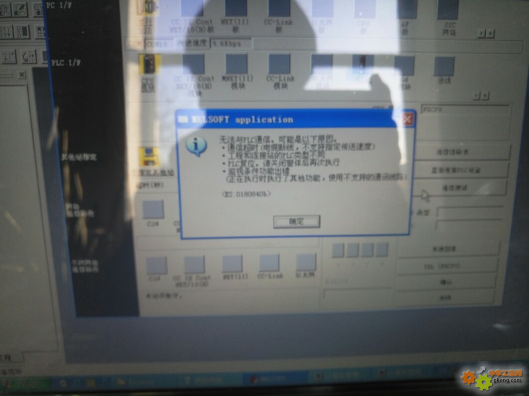

这次我买了usb转232串口线,安装好驱动后,接好线尝试,还是不行,请大神指导下

usb转232串口线没有问题,你的三菱编程电缆也没有问题吗?

楼主:为何你不直接买USB-SC-09呢?
也许你买USB-232是为了兼容其余232通讯线缆,但是真心说一句:这个taobao也就是不到30元啊

PLC接口有没有问题?
如果其它没有问题,
买条好点的USB-SC09-FX,国内的四星电子不错的,可以买这个厂家的。

设置没问题,但还有二方面原因可能导致你说的连接不上:
1,你的COM口的电缆是不是好的;
2、你的PLC是不是好的;

楼主的HP笔记本电脑比较罕见呀,是商用机?还是服务器专用机?

PLC接口是好的吗?通讯线是好的吗?

找个同行借条线试试,或者直接用别人的电脑和线试试你的PLC是不是好的
设置看着没什么问题

直接买一条USB-SC09电缆不行吗?干嘛转来转去?有时候这电缆接那电缆就出问题了!
