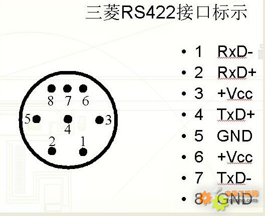

8针圆头针脚定义:

fx2n是422吧 232哪里行

我记得自己做三菱通讯线的时候,哪个脚要加一个电阻来着,具体多大的忘了
