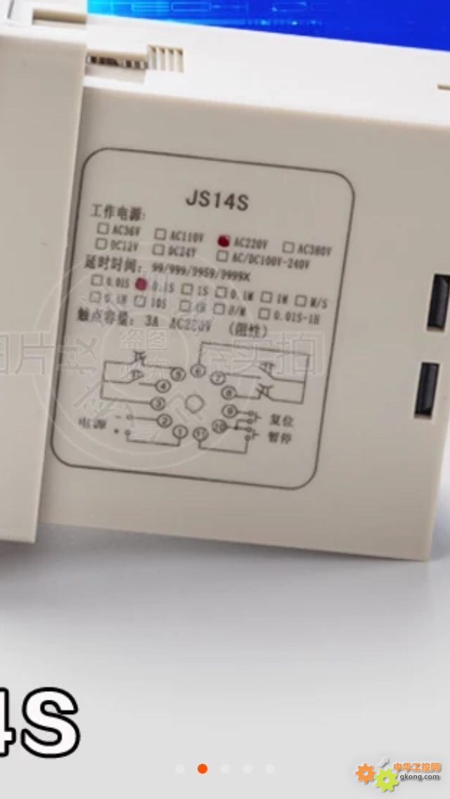

很多时间计时器是有暂停接线的,挡到光电时计时器暂停计时,走开了再计时就可以了

标叔
文章数:588
历史总积分:2711
注册时间:2012/10/14
发表于:2016/11/29 21:51:27
回复 #4楼 标叔
某宝上截图的
