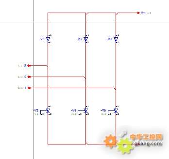

最近一直在思考这个问题,就是可控硅能够整流,也可以调压,而在我们这里用的最多的就是交流调压,用的一个双向可控硅,在用触发器控制他输出电压,那么用什么方法能让这个可控硅在整流呢!
当然我们厂里也有中频炉,三相整流后在逆变,所以感觉这方面知识太少了不够用!希望大神帮忙指导!

可控整流不用双向晶闸管

发表于:2016/11/28 9:57:10
整流应当是单向导电。

发表于:2016/11/28 10:05:02
全桥整流:

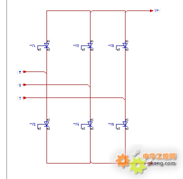

发表于:2016/11/28 10:06:17
半桥整充

发表于:2016/11/28 13:20:20
也就是说整流用的是单向晶闸管,而交流调压用的是双向晶闸管!是这个意思吧!
可是我看到有些是两个单向晶闸管反并联起来用来调压的啊

发表于:2016/11/28 15:03:42
如果需要整流,用双向可控硅还需要控制触发信号,直接普通单向可控硅多好!同时价格还便宜

发表于:2016/11/28 17:40:07
以下是引用高雅的雅在2016/11/28 15:03:42的发言:
你的意思是,可控硅能整流也能调压,区别是触发信号不同是这个意思吗
