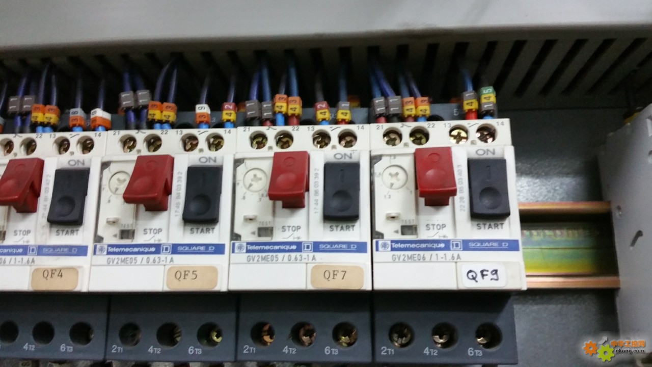

大家来看一下:这种断路器的常开、常闭是怎样动作的?

是开关一合闸就动作(常开点闭合,常闭点断开),还是过流保护动作后才动作?即:过流后常开变闭合,常闭点断开

开关一合闸就动作 常开点闭合,常闭点断开

有道理,前辈。我看图纸也是这样的。但不知道过流后怎么样动作?

第一次见到这种开关

同意楼主1的说法。

带热继的空开

就是热继保护!

DZ108专门用于感性负载类开关集热继电器一体主要用于电机保护很早以前就有了。
是开关一合闸就动作(常开点闭合,常闭点断开)。跳闸后这个就是没合闸的状态。

这个跟热继电器的常开常闭定义正好相反
