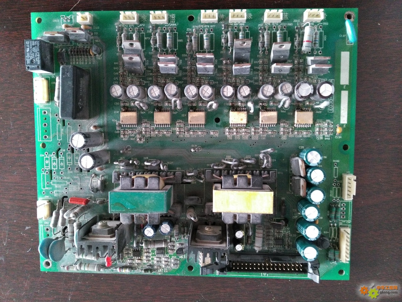

有时过很长一段时间也可转为正常的频率显示。

输入缺相

充电电阻坏了,或者电容变质

问题简单,电压检测故障

汇总一下:
  一、电网电压低或缺相。
  二、充电电阻旁路接触器未吸合或触点接触不良。
  三、主回路电解电容容量变小或部分失效。
  四、直流母线电压检测电路故障。
  你这个故障有时还能显示频率,就说明电压检测回路处于临界工作状态,请重点检查第二项与第三项。

把板单独拆出来加直流500V,也是这样,估计是电压检测处于临界点上,不知电压检测是电路中的哪些部分,感谢以上朋友的指导。

直流母线电压检测故障

这是驱动板图

400v1UF
电容容量变小了
