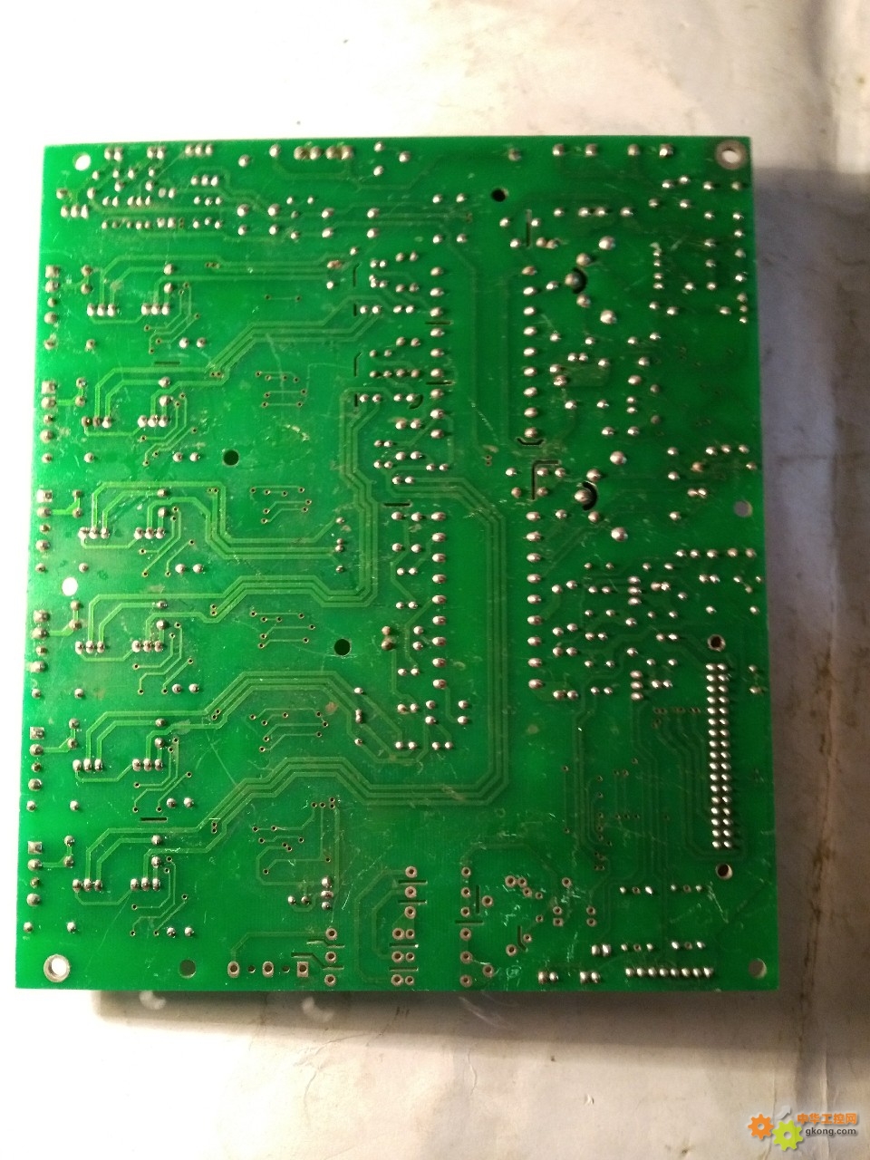

#10楼
电压检测电路问题。

#12楼
以下是引用sdlyjc1在2016/11/25 9:01:11的发言:
你的机子是双电源的,左面的电源好象是风扇电源,右面的电源是电路板电源,电压检测元件应该在右边开关变压器周围。电压检测电路的特点是:整流二级管负极端(有些机型是正极端)接有一只小容量电容和几个电阻,最终的去向是最下边的与主板相联的插口。其余整流二极管都接有容量较大的电解电容,是各路供电。那几个电阻变值的较多,请查一下。若这部分电路没有问题,那你还得去检查主板上的电压检测后级电路了。电路维修是个细心活,慢慢查吧,总会找到故障的。

#13楼
就是电压检测出了问题

#15楼
四方是电压检测问题,从变压器开始向下查吧,新机出现这问题的多数主板

#17楼
调整主板上的电位器就解决了,应该是采样数值偏移了。
