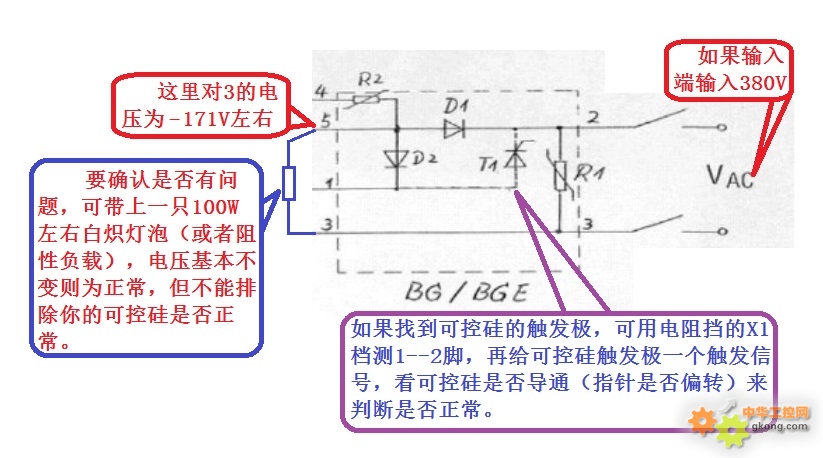

是半波整流,输出电压是输入电压的0.45倍。

没记错的话一个半波整流一个续流二极管,可以量出电压的。

  你这个现场就可以直接测量电压呀,我们电压很多也是 SEW 的,但功率都较小,一般制动是 24V 较多

#13楼
回复 #10楼 2251834141
你说的是 空载电压   不带抱闸线圈的时候  对吗

我们这是380

以下是引用woshigoutou在2016/11/24 17:10:44的发言:
不带负载的情况下 没人测量过吗??
或是通过上面的电路图 能估算出电压吗
其实你可以直接用电阻档测量那两只二极管的正反向电阻和R2的阻值判断他们好坏。

回复 #15楼 老兔子
非常感谢
已经明白你的意思了
