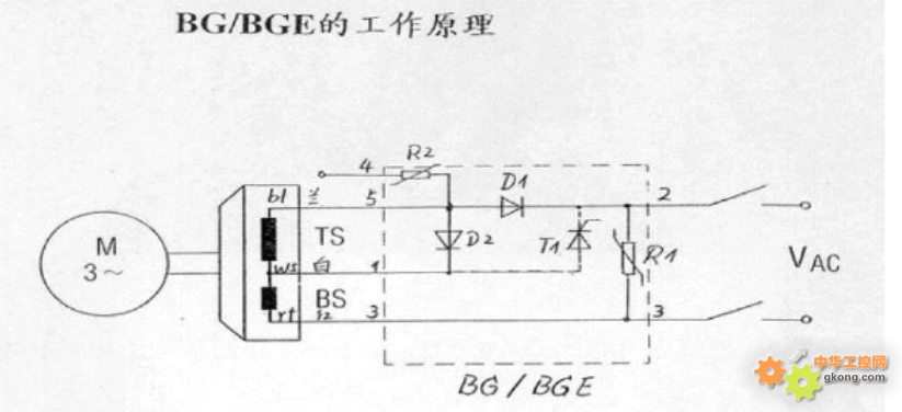

SEW 整流块(带抱闸线圈测量) ,解线测量 抱闸线圈3根线缆阻抗正常。模块 输入380 正常,输出直流电压没有。
如果 不接抱闸线圈线,直接给模块 2 3 端子通380, 端子3 和5 会有直流电压输出吗??
电压大概多少

我就想知道如何判断这个整流的好坏

应该有,540V

看原理图,整流二极管似乎可以测量到,或可先检查一下元件情况。
空载通电允许的话,应当可以测量到输出电压。

里面有整流降压电路,拆过一个,里面用场效应管降压

有新的那就代换一个试试!

3、5端应该有电压输出

他这个玩意儿是半波整流;直流电压在90-170VDC(国产好像是这样)

不带负载的情况下 没人测量过吗??
或是通过上面的电路图 能估算出电压吗

电压输入宽范围,电流1.5A,莫非内部还是恒流电路?
