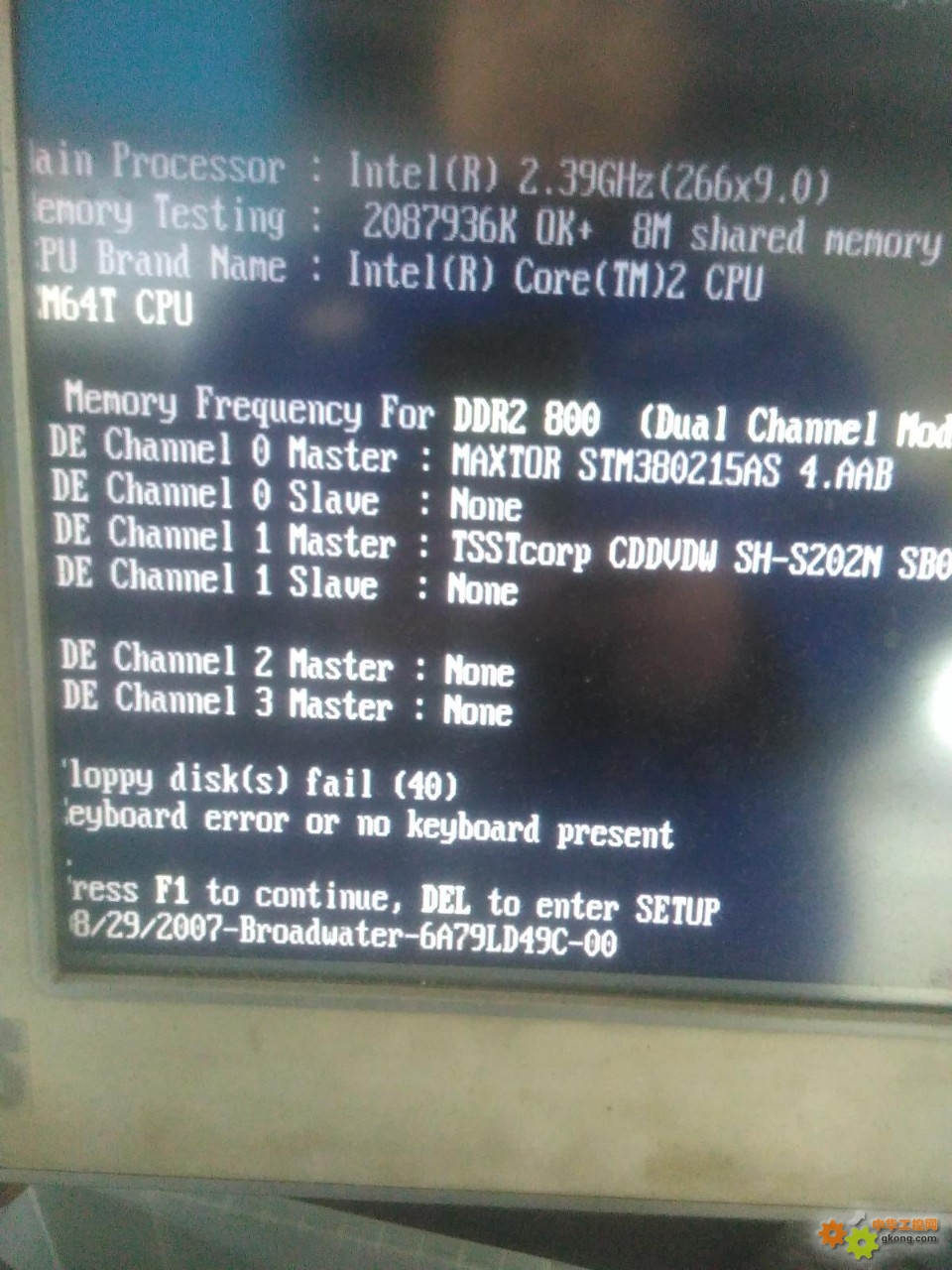

请问各位老师:这是怎么回事啊?

电脑好长时间打不开,这是怎么回事啊?

主板BIOS电池没有电,更换电池后重新设置BIOS就可以了,不换电池每次按F1也可以启动。

我办公室的电脑也出现过必须按F1才能启动,不知怎么处理,后来自己好了!
也不知什么时候好的,中间换了个硬盘

应该如楼上所说cmos电池没电了,可以进入cmos装载默认设置,一般问题就可以解决。更换电池就更好了。

这个是不是还有提示硬盘错误

我的台机早就这样了,按F1即可,但,坚持不了多长时间的,不关机试试,能坚持一段时间。总之该换电脑了。

换新电脑得了,现在电脑淘汰很快

竟然还是CRT显示器?公司工作使用的台式古董机对吧。
管他,每次都按F1过日子,反正不是自家的电脑,最好折腾到冒烟去,就可以光荣的退役了。

按F1或者按DEL进去BIOS设置,换cmos电池
