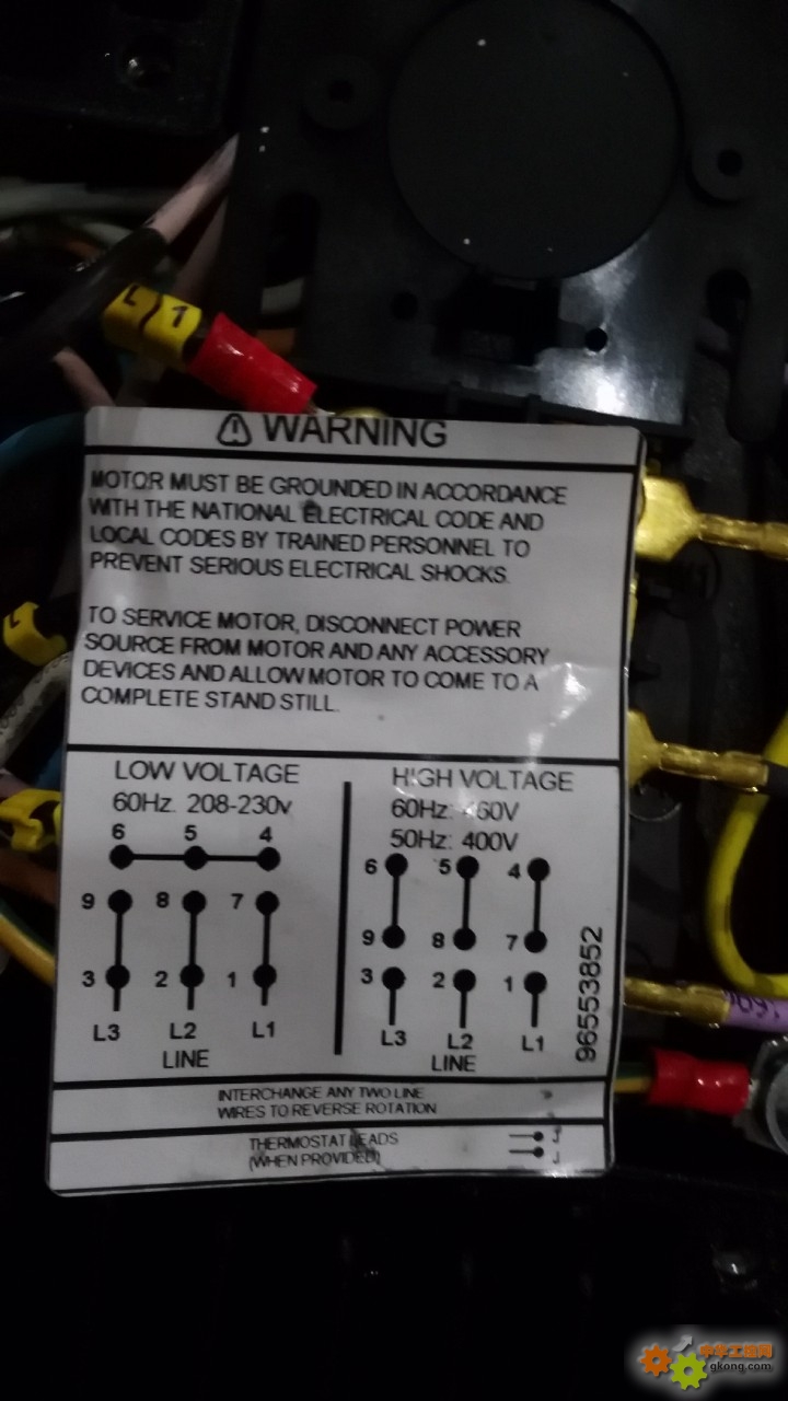

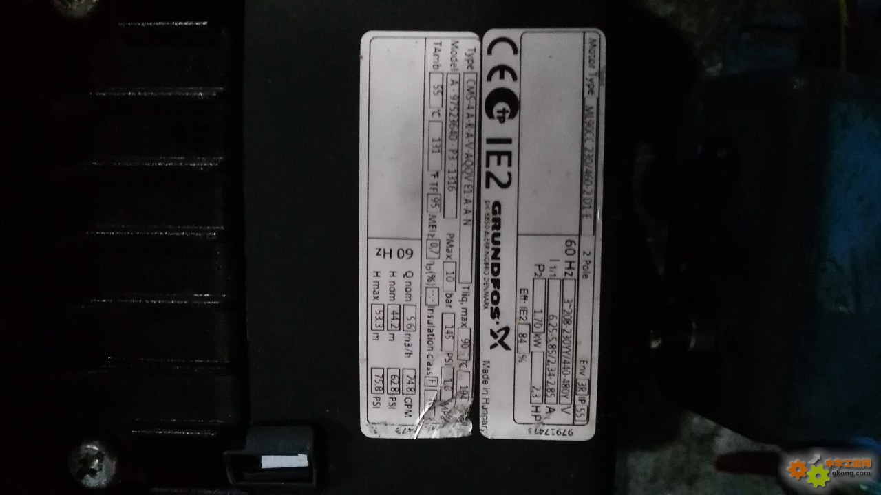

应该配一个变频器才可以在220V下运行?家里要将水从地下抽到八楼

另外,我有一个1.5KW的变频器,带动这个1.7KW的水泵可以吗?

可以用一台单相220v、2.2kw的变频器。

1.5的带1.7有风险啊!
变频器至少是同等功率
我一般选型都会变频器大电机一个型号

抽水时间不长的话可以用,一般变频器设计都有余量的

变频器功率不能小于电机功率。什么水泵必须配变频器?是要做恒压供水吗?

谢谢各位,只是农村家里的水池在七楼,要抽水上去水池而已,不是什么恒压供水

不用吧?右边不是有高压的接线方式吗?50Hz;400V等级的。你接50Hz / 380V的三相电网就没问题了。安右侧的图接线!

直接接380V就可以了啊

不好意思,我家没法申请到380V电呢
