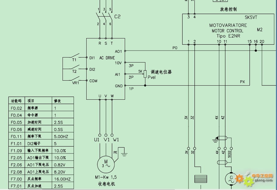

发表于:2016/11/17 20:14:38
以下是本人已经使用的电路图,图中10V、AI1、GND是输入信号(0-10V),输出信号为AO1、GND(可以预先设置为所需)。
[此贴子已经被作者于2016/11/17 20:43:03编辑过]

19383
pan_xiansheng
文章数:2440
年度积分:839
历史总积分:19383
注册时间:2011/11/18

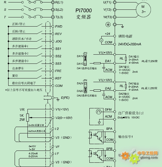

发表于:2016/11/17 20:39:56
变频器的输入信号不变,无论输入的电压、电流,变频可以将此输入信号原封不动的再次输出。
当然也可以根据你的需要,将其设置成比例输出,也可设置成其他需要的变量。
以下是普传变频的输入、输出信号图。
[此贴子已经被作者于2016/11/17 20:41:11编辑过]
