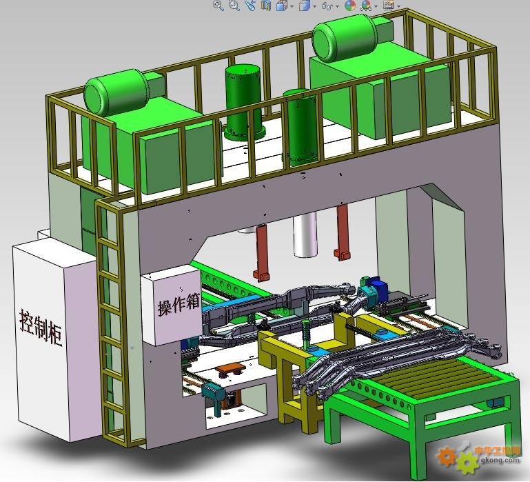

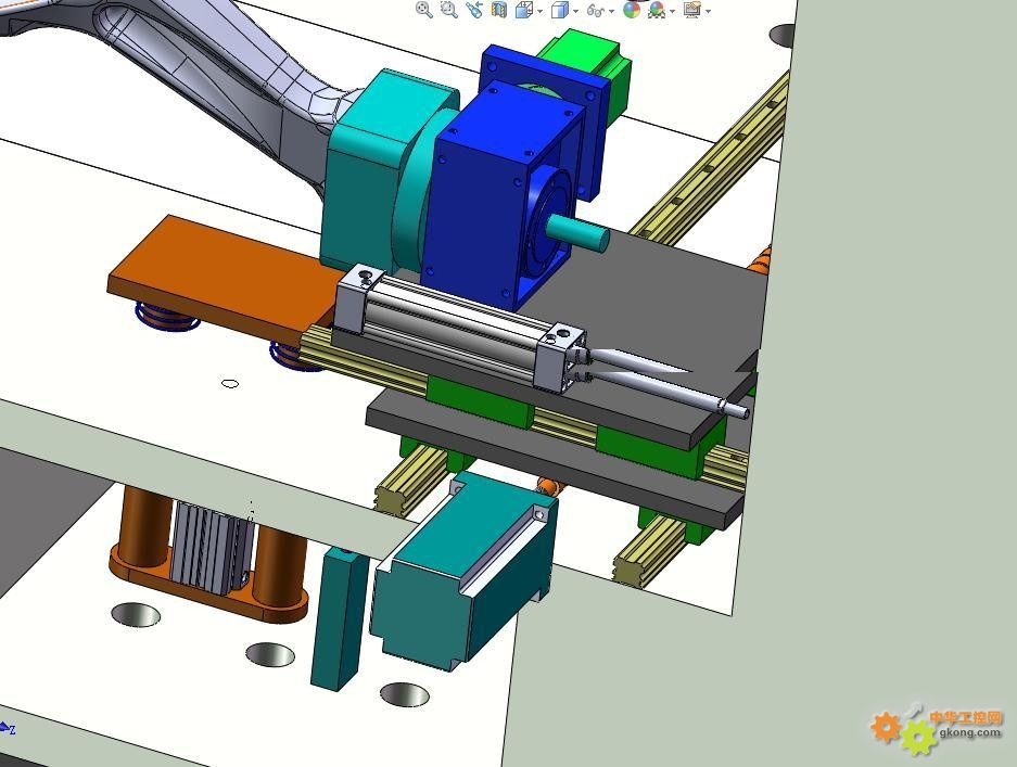

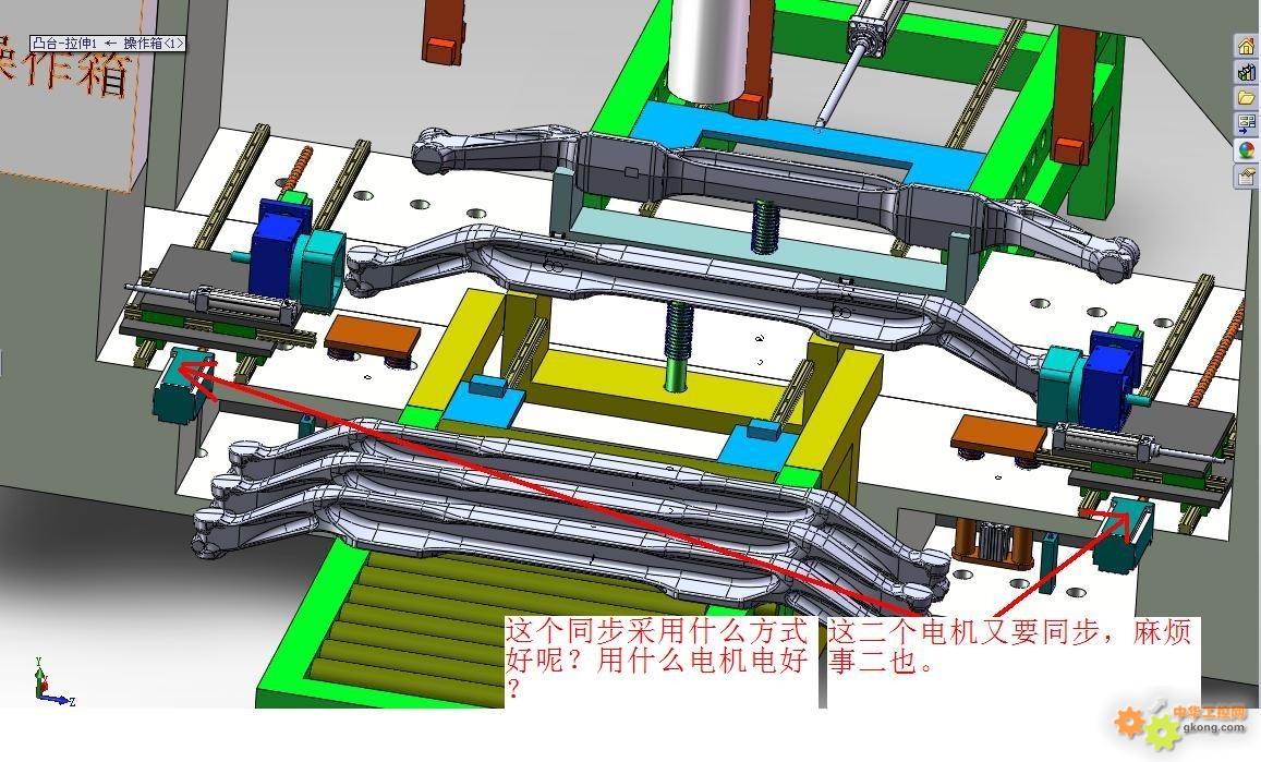

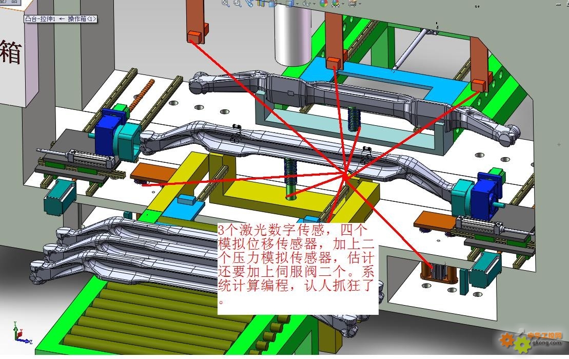

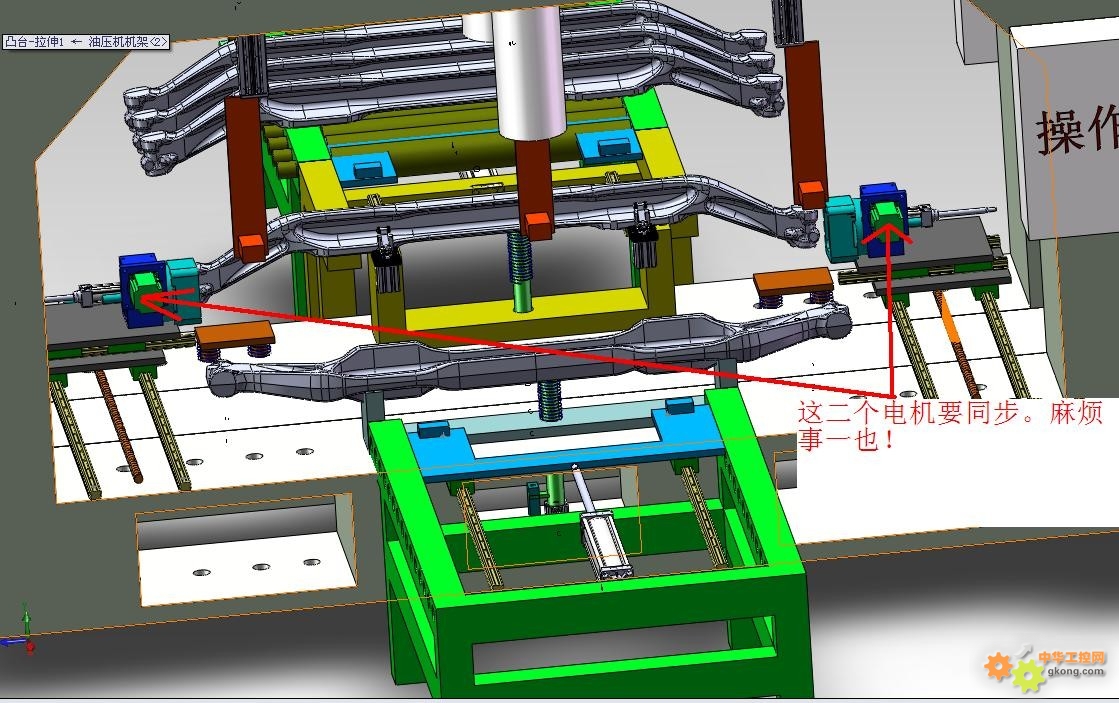

二天画了一个方案,各位帮我参考一下,同步用什么电机好呢?这么多传感器,是用工控机好还是用PLC好?这是初方案,听听建议以后再打算后面的。
什么机器就不要说了,谅解谅解!!

wu板牛.
虽然不知道画的什么,但是赞.
控制还是首选PLC.

还是用plc好点

下面的两个电机同步,应该用机械同步都可以,够位置。上面的两个应该主要作用是把那条梁转动一下而已,觉得用单边传动也可以吧,那个没什么受力。

下面两个电机控制丝杆采用伺服电机会好一点,见过一些数控机床是采用两个伺服电机同步运行。上面两个电机也采用伺服电机。

翻转的电机,我开始也想用一个,但是后面想到,如果一个电机转动,另一边放下工件后无法回位。
下面的用机械是转动也想过,只是机械设计麻烦,比电驱的成本要高多了,位置上也不好布置。
谢谢建议,我再想想。

不错.用plc好点.
