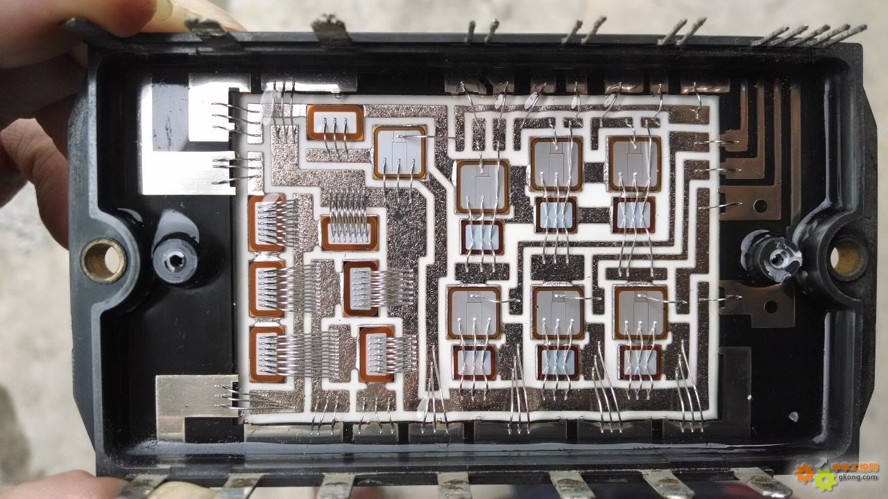

二手模块买回来时静态测好的,打开底盖看了一下,不像有问题的样子
下图模块是上机之前拍的照片

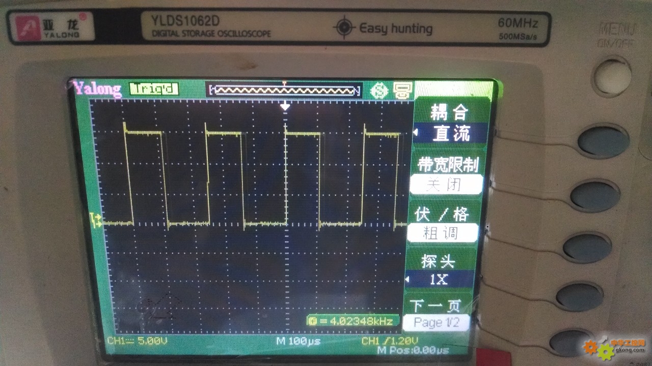

3HZ时 所有上下桥波形都一样如下图,正常么?
谢谢咸老师回复,昨天已将一体化模块又拆下,发现模块测量确实没坏,原先没拆的时候 测N-V二极管特性不良,是因为V相驱动的供电二极管不良造成的,换之,不接模块,上桥光耦5脚引线接N绕开自举供电,运行后测6路驱动信号基本正常。

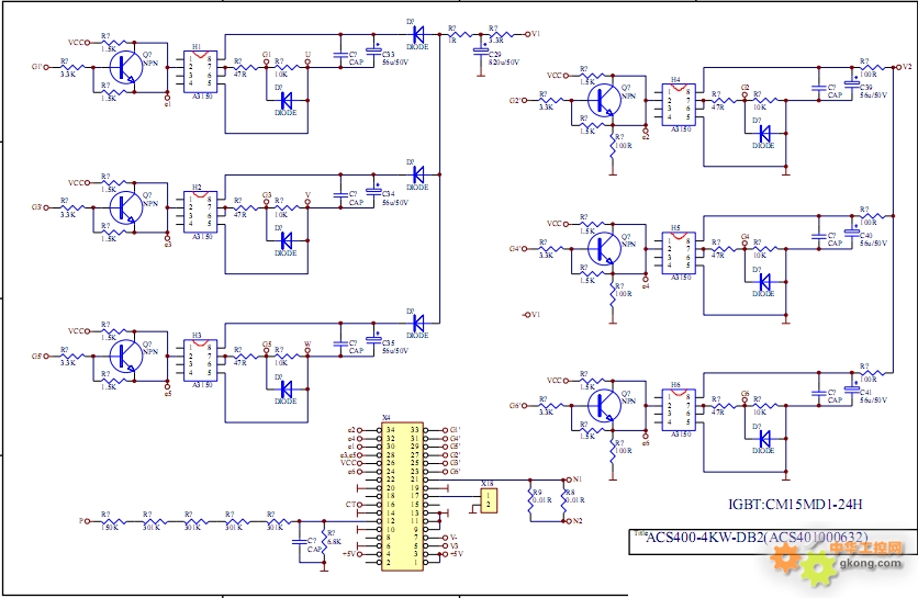

接假负载上电,灯不亮,万用表直流电压档,分别测P-U、V、W直流电压,PU32V左右、PV达490V左右、PW32左右,明显V相有问题,3HZ运行果然亮灯,可是无论万用表还是示波器测量,V相上、下桥GE并没有任何输出,后来即使把V相G、E短路都没用。
进一步测试发现,只有将V相上桥 G、E触发线 拆了才没有490V左右,按面板运行后,灯也不亮,只是三相不平衡。而且试将V相上桥触发线换插到哪相,P对哪一相的电压就高到490V,可是这一路驱动的元件检查了没看出问题,光耦、栅极电阻、电解电容、贴片电容、二极管都换过了,最后把这路上桥光耦拆了,上电测P、V直流电压还是490V左右。 百思不得其解。
如下图中的H2这一路,电路图除驱动栅极电阻47R不一样,实际是12R,其它基本相同
谢谢各位回复,问题已解决,是V相上桥供电回路中的 二极管不良,虽然是更换过的,没想到还是不好,更换就好了。
这个上电PV相有480多V的高压,原来以为是模块不良或下桥错误导通回路过来的,通过拆下模块互换触发线,锁定V相驱动电路,
通过对该路线路上的逐点检测,发现高压是通过开关电源变压器绕组回路过来的,V相二极管不良后直接回路到V相的触发VG和VE点上,实际上PV之间的高压是P对驱动板上VE点的。
总结就是 更换过的元件有时也不能放过。。。。。

用自举不是就说明没有负压了吗,小功率的就是这样。

有些机器是单电源15V或15~18V供电,自然没有负压。停机脉冲端静态电压为0V,运行时直流电压约7.5V,用交流电压挡测脉冲电压较高,可达15V左右。
另外,不知楼主加灯泡限流,灯泡是串在电路何处的。应该串入IGBT逆变电路的供电端,除非已有损坏,如此串接是不会造成IGBT损坏的。
这种情况,要么模块已有损坏,要么,驱动电路尚有异常。

测量驱动电路好坏,仅靠电压和波形测量是不够的(如栅极电阻变大时,电压与波形仍然正常)。最好检测脉冲电流值来确定驱动电路的状态。

版主你好,在没有拆下模块的情况下,在下桥GE并入(47R电阻串电流表),交流电流三个下桥都为73MA左右,但上桥都有110MA左右,并发现下桥 任意一相 并入电流表时,光耦8、5脚电压就由17.2V被拉低到10V左右,而另两相没有并入电流表的光耦供电确还有17.2V。。上桥同样操作时供电电压只拉低1V左右。。。
这个正常么?
