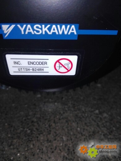

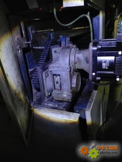

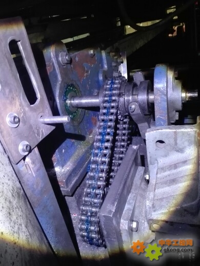

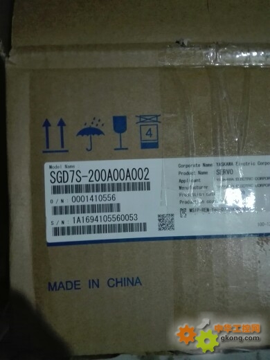

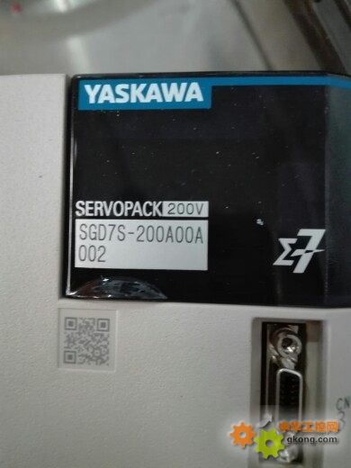

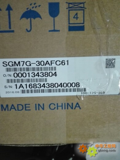

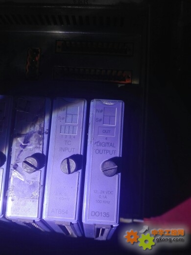

伺服驱动器是安川SGD7S-200A00A002  伺服电机是SGM7G-30AFC61电机额定转速是1500转 编码器分辨率是16777216 减速机传动比是10.97  上位机最大脉冲频100KHZ 指令单位是0.1mm就可以因为是驱动链条所以精度误差能控制在1mm

具体型号

回复 #4楼 sxwsyc
不知道如何设置电子齿轮比
