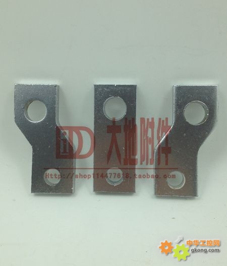

请教个问题 总电流210A的负载 总线选70平方的 总断路器跳到分支断路器时线还是70平方 分支断路器20A 线太粗啊塞不进

要不把线切掉一部分压小端子,要不做一个接线盒,要不换一个大开关。
使用类似的这种接线板扩展下

分支换小线.

分支断路器后 是什么情况(负荷),其后还有开关么?

可以用细电的线呀,为嘛非得用那么粗的

回复 #5楼 mjinbao
有好多分支的

回复 #6楼 xuzhaokun
那电流很大的呀

回复 #1楼 卢学斌
这样是最好的方法了。
