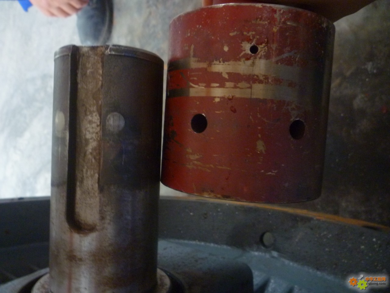

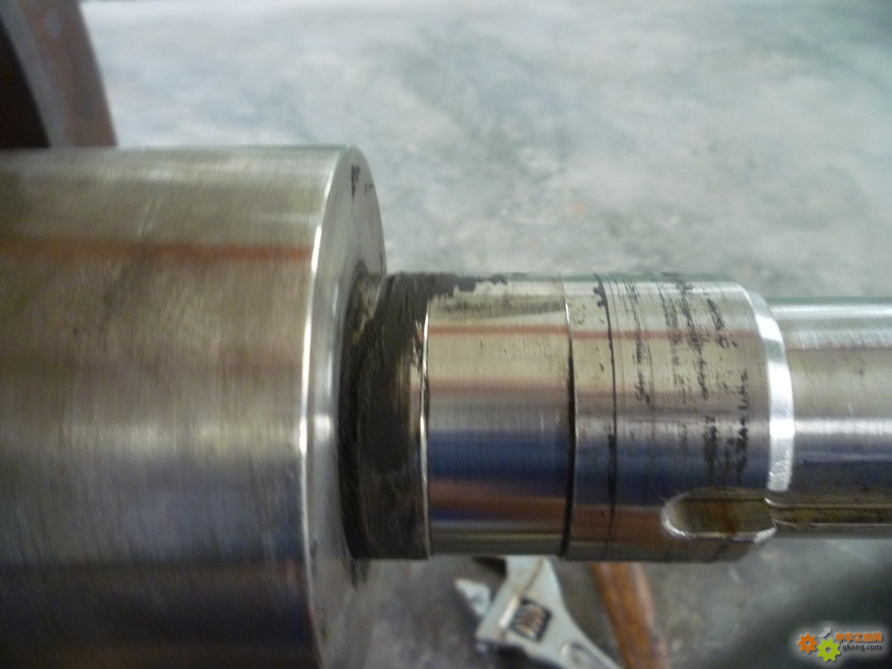

各位老司机你们好,小弟新人经过不断寻找,终于找到了组织。现有一疑问,需要组织的各位大神帮助。
   我们公司新购的一批泵,XBD-HY系列的。厂家说这是恒压泵,铭牌写的消防泵,说明书说可用于供水。所以我公司供应生活水24小时不间断运行,一般运行500小时左右倒泵。
   从使用到现在几台泵都出现过一个故障显现:加长轴磨损。
   我们更换加长轴,更换电机轴承、机械密封后又出现过同样的情况。而且几台泵都出现这样的问题,我怀疑可能是如下几个方面的原因,请大神帮忙看看:1、安装加长轴需要特殊方式,我们安装时把加长轴加热后直接套进去固定螺栓扭紧,打下跳动量就好了。
                             2、运行方式有问题。比如夜晚生活用水减小,我们泵还是在运行,但是运行人员为了减小压力会把出水口的阀门关小一点。
                            (后面再上图给大神看看)

如果轴安装同心度没有问题,可以先查查轴的材质,硬度,没准就是水泵轴质量不好呢!比如没有调质。

磨损是加长轴那个位置呢?叶轮位置?水封位置?

以下是引用1053370790在2016/11/3 8:24:46的发言:
机械密封处,而且几个都是那磨损

以下是引用quanwen911在2016/11/3 13:37:34的发言:
机械密封处,而且几个都是那磨损
加长轴表面硬度达不到。

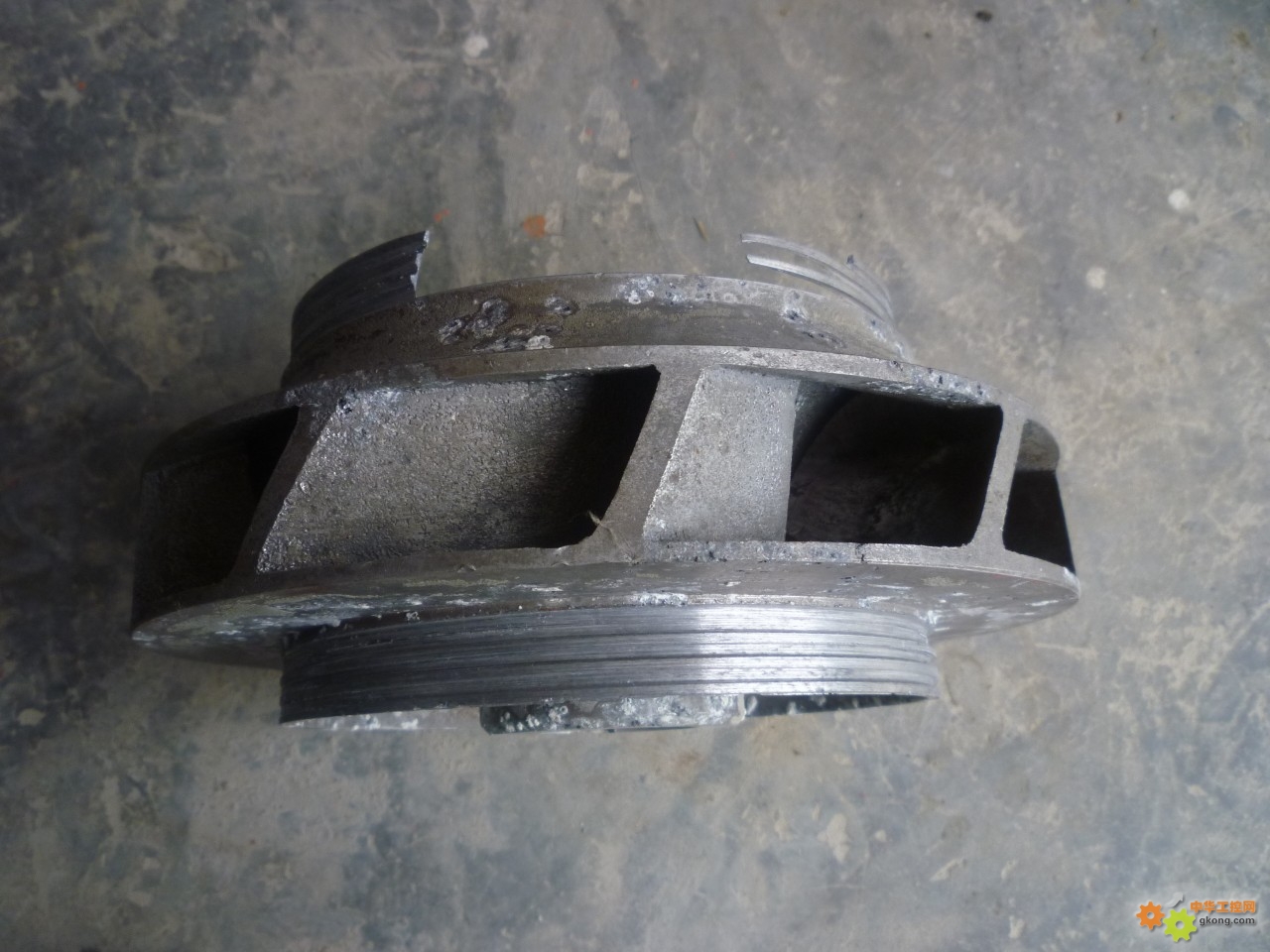

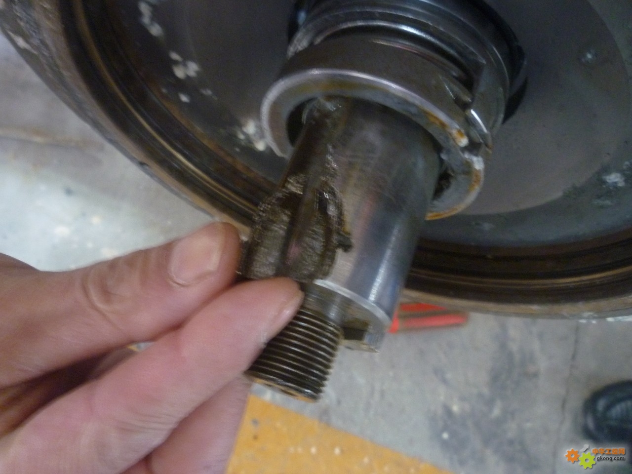

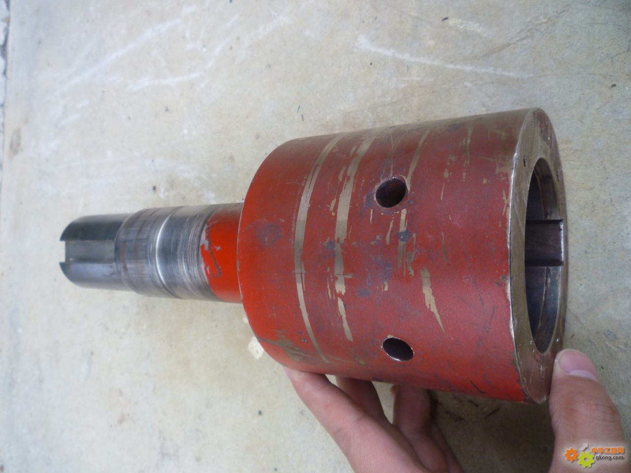

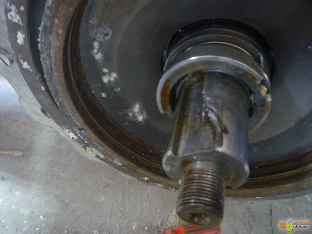

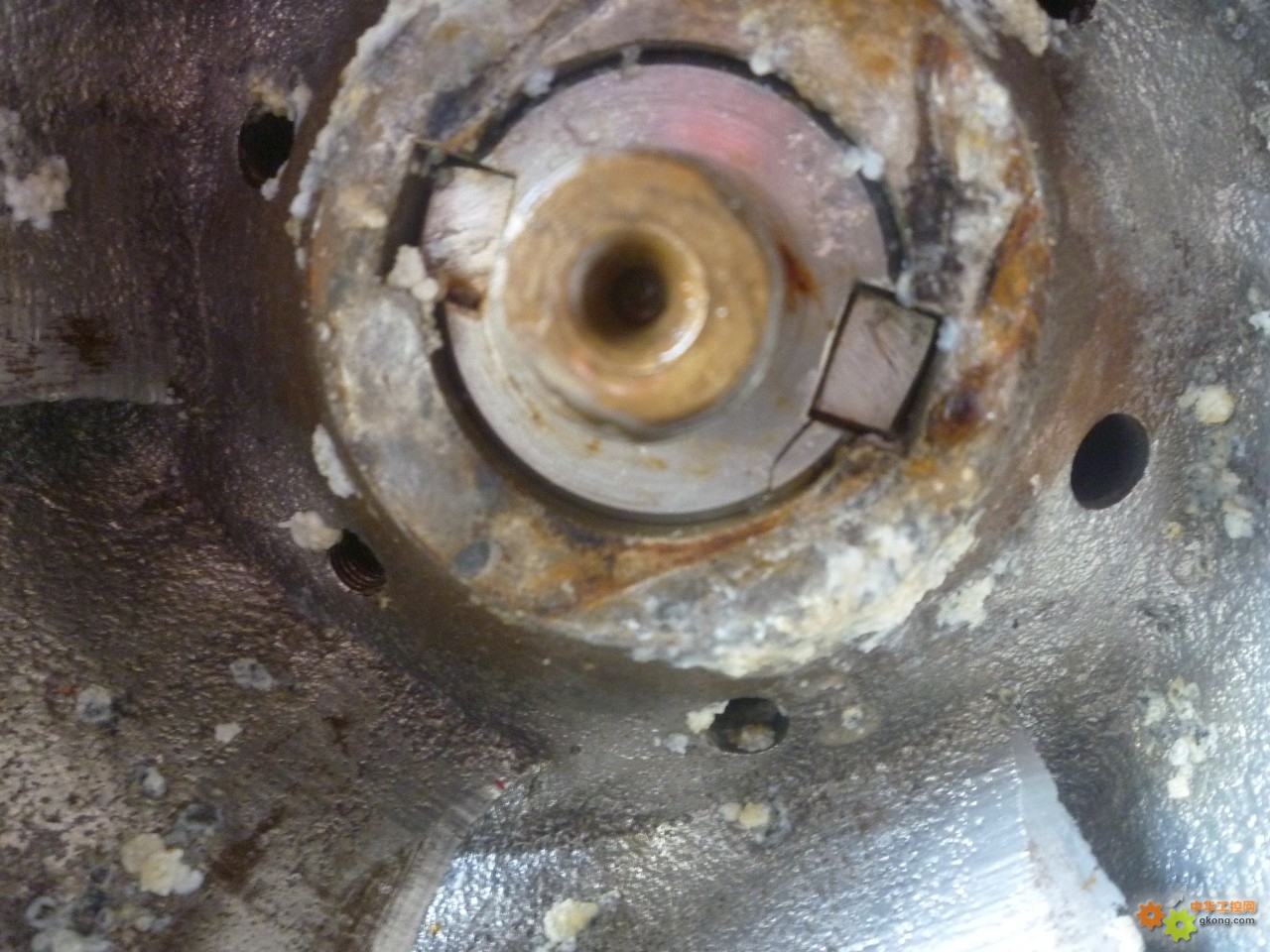

发表于:2016/11/13 20:18:58
各位大师,这是之前加长轴损坏的照片,加长轴机封处磨损严重,而且电机轴也有磨损,如图所示。望指点
