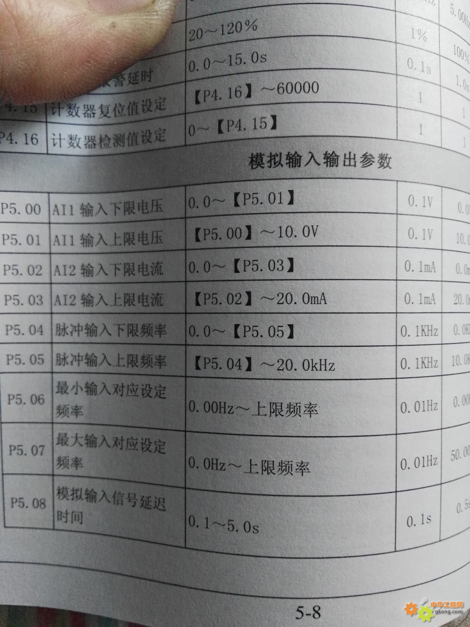

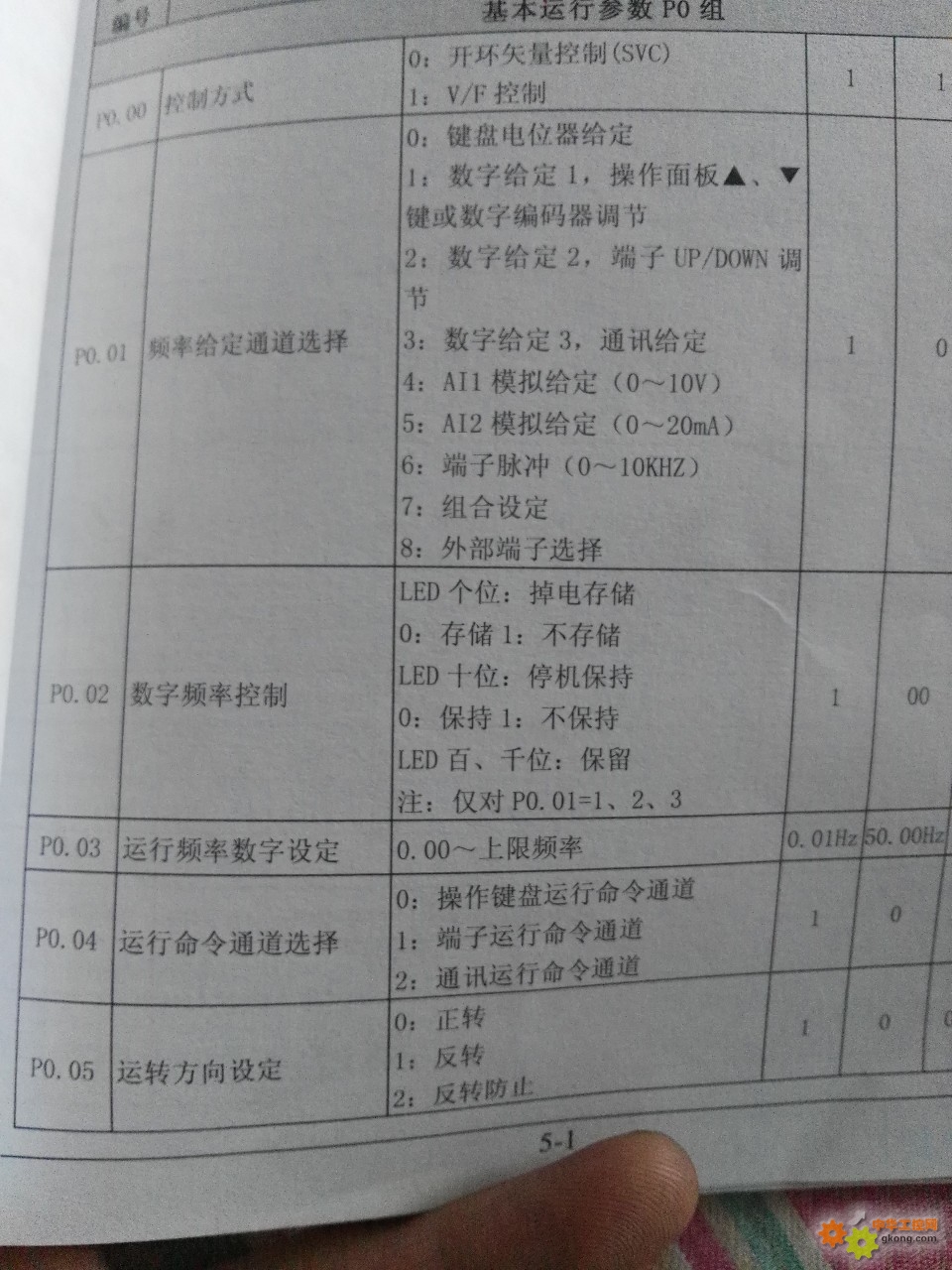

国产易驱变频器。plc没办法给变频器写入频率,输入的是4-20ma的电流信号,通道AI2,端子运行命令通道,plc无法写入频率,直接在变频器面板上调是正常的。是什么参数忘了设置

回复 #3楼 568786503
我就写了p0.01,p0.04是不是还少了什么参数

发表于:2016/10/27 14:24:17
p0.01频率给定,P0.04命令运行

P0.04设为1;
P0.01设5;另外看一下主板上有没有小DIP开关要切换的;

回复 #7楼 ZCMY
就是这么设置的,模块上也有信号过来,但频率就是写不上去
