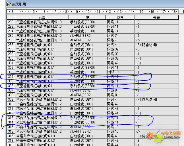

应该是这问题了,因为当在I0.0常闭的时候Q0.3有实际输出,明天上班试试看

回复 #10楼 常闭常开
后一个执行结果(Q0.3)“刷新”了 前一个结果。

回复 #5楼 zzn6737
这个是所谓的双线圈了吧?

#13楼
回复 #12楼 常闭常开

#14楼
回复 #11楼 mjinbao

#15楼
是的

#16楼
双线圈.

#17楼
是双线圈,项目做完了,分享下,学习下

#18楼
没有这么玩的,只能有一个线圈输出吧

#19楼
用中继代替 最终Q只有一个输出就OK了
