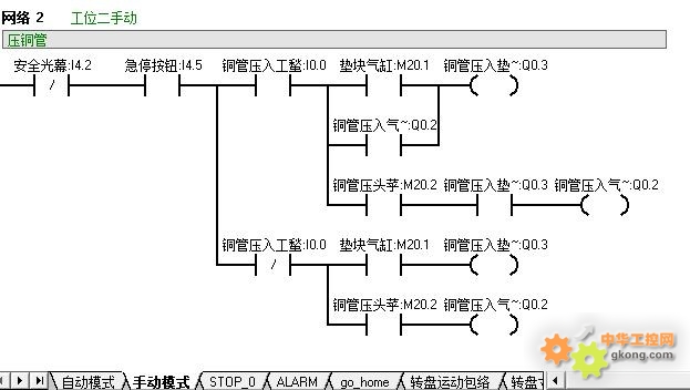

请教各位前辈,本人第一次做项目,S7-200在调试过程中,在监控模式下发现线圈有输出但实际PLC没有物理输出,这段是否为双线圈输出?

当然是。

追问下,I0.0不是和下一段的形成自锁吗?那么PLC扫描的话应该会让Q0.3线圈得电继而PLC输出口有输出呀

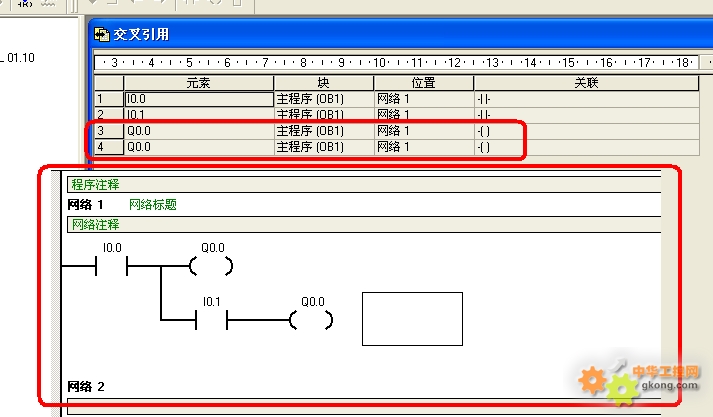

用交叉引用功能看看有几个Q0.3?或者其他也有类似情况。
监控画面截图看看。

是不是I0.0接通时出现的情况;此时I0.0常闭接点断开,会使其后线圈的回路断开(输出不接通)。

双线不行的。用m v替代。

但在I0.0常闭的情况下Q0.3有输出,I0.0一得电就没有输出了,其他回路条件是通的,奇了怪了
