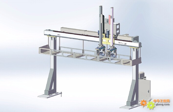

无线桁架机械手,沿横梁的长度方向上设置与供电电源相连接的初级电源线圈,实现了非接触式的无线供电和信号的无线收发,整个桁架机械手无需冗长的线缆和拖链。
信号的无线收发很容易实现,但是强电怎么实现的?还有气路怎么办,没有拖链,气管也是要移动啊?

来图片.

强电怎么实现的?可以用滑触线。全机械电气化,不用气表情

以下是引用zzn6737在2016/10/26 11:48:24的发言:
滑触线速度能达到多少,这个可以达到200m/min;
如果不用气,怎么夹紧松开,液压更加不可能做到无线。

拖链还是要用.

回复 #5楼 2232923848
不用,用了还叫无线吗?
如果加了拖链,那又何必搞无线电力!

动力怎么来?

装个气泵呗

可以考虑类似行车那种碳刷的模式。
